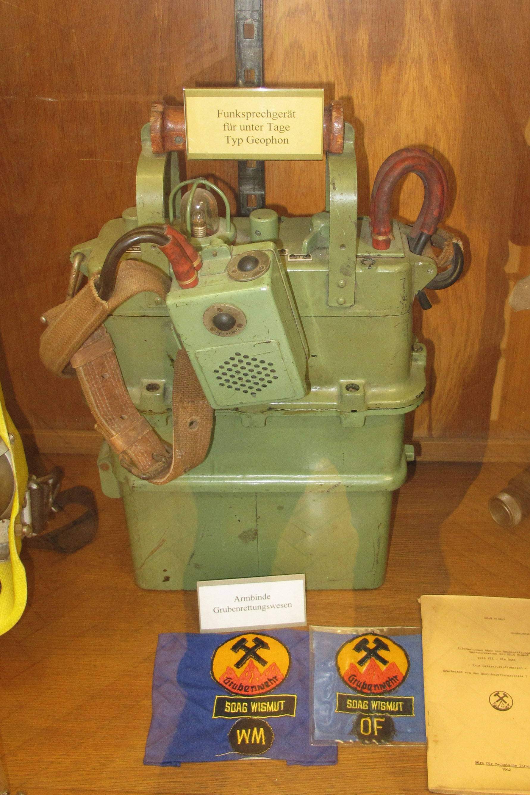

Im "Museum Uranbergbau" in Bad Schlema wird im Themenkomplex Grubenrettung ein Grubenfunkgerät Typ "Geophon" gezeigt:
Hat jemals jemand mit so einem Ding gearbeitet oder kann etwas zur Funktion sagen?
Es sieht zumindest schwer aus. :cool:

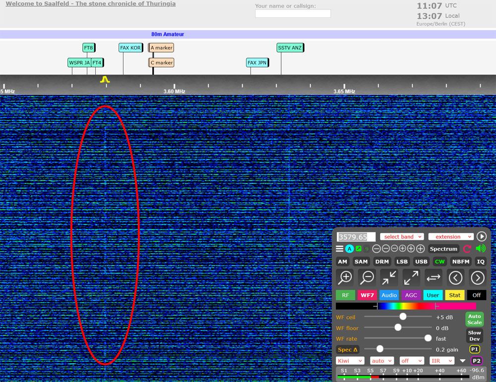

Zum gestrigen Feiertag habe ich dazu tatsächlich mal selbst ein Experiment gemacht. Ziel war das Besucherbergwerk Kamsdorf, dort ist die Überdeckung nicht groß (ca. 20 Meter), außerdem ist es nicht allzuweit weg von mir. Am "Grubensteig" ist ein Baumrain, dort habe ich temporär einen Fuchsjagdsender installiert. Dieser sendete mit etwa 1 Watt auf 3.579 MHz in eine 5,5 Meter lange, vertikale Drahtantenne, deren oberes Ende in einem Baum hing. Erder war ein ca. 35 cm langes Stück Rundmessing, in den Boden gesteckt.
Mit dem Web-SDR-Empfänger in Saalfeld (http://kiwi2.x26.de/), der rund 11,5 km entfernt ist, war das Signal zu empfangen. Das ist okay. Ein Fuchsjadsender mit dieser (für diese Frequenz) sehr kurzen Antenne muss nur etwa 5 km weit gehen. Der Sender sendete ohne Pause "MO-" in Morsezeichen: Daah-dahh __ Daah-daah-daah __ Daah-dit-dit-dit-dit-daah ____, das wäre selbst als schwaches Signal gut rauszuhören.

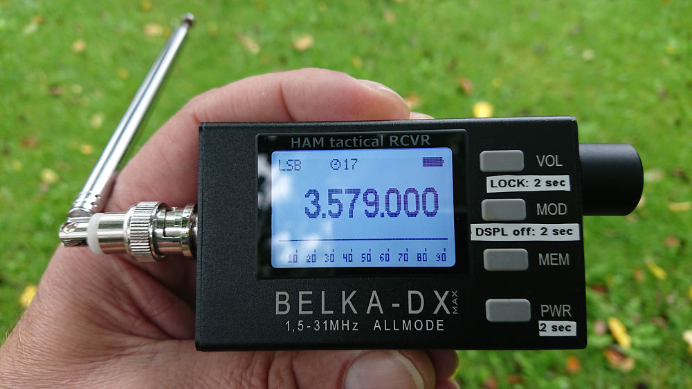

Ich hab also artig Eintritt bezahlt und mit 13 anderen Besuchern eine normale Führung mitgemacht. Dabei hatte ich einen kleinen Kurzwellenempfänger "BELKA" ("Белка" = Eichhörnchen) mit einer kurzen Stabantenne. Der geht auch im Normalbetrieb erstaunlich gut und ist sehr empfindlich.
Ja und was soll ich sagen - Während der ganzen Führung habe ich mein Signal von Übertage gehört, manchmal laut und überdeutlich, in etwas weiterer Entfernung (nach der Fahrt mit der Grubenbahn) etwas leiser, aber immernoch so gut, dass eine Verbindung in SSB (Sprechfunk) problemlos möglich sein müsste. :top: Da wird also wohl noch ein Experiment nachfolgen ..

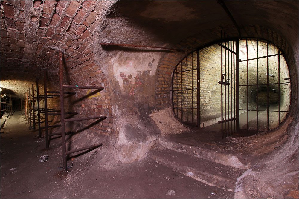

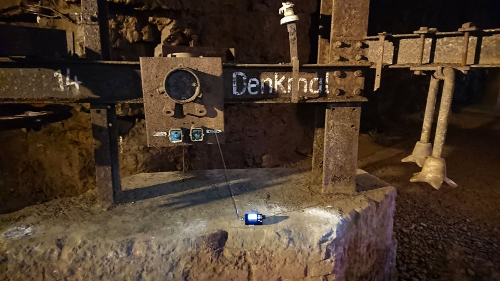

Einen Besuch in einem bergmännisch hergestellten Luftschutzstollensystem habe ich für einen Versuch genutzt. Mit zwei Handfunkgeräten mit ca. 0,5 Watt Leistung wurde eine Kommunikation auf 433 MHz getestet.
Das Ergebnis entspricht den weiter oben von "Michael Kitzig (†)" schonmal dargelegten Verhältnissen: Auf gerader Strecke geht es, da kann man aber auch rufen. Sobald man um eine Ecke geht, wird das Signal schnell schwach und wenn zwei Ecken dazwischen sind, ist das Signal komplett verschwunden. Luftschutzstollen haben im Eingangsbereich häufig zweifach rechtwinklig abgewinkelte Stollenführungen, das ist also denkbar ungeeignet für diese Frequenz.
