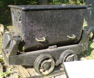

Einer der im Annaberger Revier verwendeten Hunte - ausgestellt in der Nähe des Füllortes Schacht 28

Sehr schöne Fotos, vor allem von den zwei Hunten. Die sind zu Ausstellungszwecken etwas aus ihrem technologischen Umfeld disloziert worden. Die Auffahrungszeit der Fundstellen lag so um 1949. Gibt es hier jemand, der die "Hunderasse" mal näher charakterisieren könnte?

Auf jeden Fall sind es 0,4 qm Stirnkipper. Die wurden nicht nur in Annaberg verwendet. Waren für die Anfangsjahre typisch, wurden nach meinem Wissensstand aber vorwiegend im Abbau eingesetzt, zum verstürzen der Massen auf die nächste Sohle. Zur Masseförderung nach Übertage wurden eher die Seitenkipper eingesetzt.
Verfasst: Mo. 09. Aug 10 17:45
von Jan
Ich kann den selben Typ auch für die Grube Gottes Geschick / Graul bestätigen. Dort standen nach dem sümpfen des Neugottesgeschicker Schacht noch 2 davon in einer Strecke.
Aus Wolkenstein sind sie mir ebenfalls bekannt.

Ich hab ihn in meiner Fotosammlung auch entdeckt (Schlema Markus-Semmler-Sohle (MSS)).
Damit sind die späten 40ziger Jahre ein Anhaltspunkt für diese Hunte (- "Rasse"). Mal sehen, was wir dazu noch heraus bekommen.
Leider war auch auf meinem Foto nicht zu erkennen, wie der Kippmechanismus funktioniert. Vielleicht hat ja Eno noch ein Foto, wo man das besser sieht.

Ich denke mal, zu dieser Spezies gehört das von Eno fotografierte Exemplar. Nicht auszuschließen, dass diese Art Förderwagen von der Sachenerz AG übernommen wurde.
Unter 2.2.2.2 -- Objekt 09 Aue -- Seite 32 ... Stirnkipper 0,25 m³ erwähnt, später gegen 0,6 m³ - Hunte abgelöst ...
Unter 2.2.4 -- Objekt 04 Annaberg -- S.17 ... Seiten- und Stirnkipper mit 0,4 m³ Ladevolumen ... ab 1952 gegen geschlossene Förderwagen ersetzt ... Spurweite 0,6 m.

geophys hat geschrieben:Leider war auch auf meinem Foto nicht zu erkennen, wie der Kippmechanismus funktioniert.
Es gab keinen Kippmechanismus am Hunt. An der Kippstelle war das Gleis im Radius des Rades hochgebogen. Hier wurde der ganze Hunt über die Vorderachse angekippt.
Eine Vorderansicht gibt es bei LANGE (2006): Die Wismut in Marienberg. Band 1, Abbildung 63.

von Uran
Hallo
Richtig. Es gab keinen Kippmechanismus. Durch den engen Radstand war es offensichtlich relativ einfach sie an der kippstelle auszuheben. Anbei ein paar Bilder. Hier ist die Konstruktion ganz gut zu sehen. Sowohl von den Stirnkippern, wie auch von den Seitenkippern gab es verschiedene Konstruktionen. Als letztes ein Serienhunt der 50ziger Jahre.
Verfasst: Di. 10. Aug 10 18:28
von geophys
Herzlichen Dank für die tollen Fotos!!! :meister:
Sensationell !!!!!!!!!

von sehmataler
Uran hat geschrieben:Sowohl von den Stirnkippern, wie auch von den Seitenkippern gab es verschiedene Konstruktionen.
Auf den Fotos der Stirnkipper kann man eigentlich nur zwei Typen erkennen, die sich am Längenverhältnis des Rahmens zur Wanne unterscheiden. Ob nun als Griff Rund- oder Flacheisen verwendet wurde, ist für eine Einordnung eher sekundär.
Wichtig wäre noch zu wissen, ob es denn in Spurweite und Fassungsvermögen bei den betrachteten Stirnkippern Unterschiede gab?

von Uran
Die Spurweite und das Fassungsvermögen sind identisch. In den Abbaustrecken selber, heißt im Block wurden ebenfalls solche Stirnkipper eingesetzt. Hier war die Spurweite und auch das Fassungsvermögen erheblich kleiner. Hier habe ich im Moment aber kein Photo zur Hand
