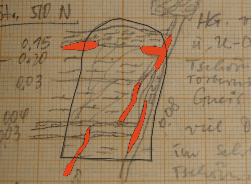

Nun hat die Auswertung aller Daten des Feldbuchs einige schwer verständliche deutsche Begriffe aufgeworfen, die aber mit kompletter oder Teiltranskription russischer Begriffe erklärt werden können. Für mich war es interessant zu entschlüsseln, wie sich in einer solch turbulenten Zeit die Fachbegriffe zweisprachig entwickeln.
Als Dateianhang ein Scheibenbild der Etagenstrecke Nr. 510 N "жила Надежда"; orange Flächen = proximal umgelagerte Uran-Sekundärvererzung

Bei der Auswertung der Daten des Feldbuchs konnten drei grundsätzliche Arten von Einträgen festgestellt werden:
1. Planung der Befahrungsroute
Hier werden die zu befahrenden Vortriebs- und Abbauorte genannt. Teilweise ist für retrograde Arbeiten der bisher dokumentierte Endstand angegeben.
2. Vor-Ort-Dokumentation
Diese enthält die grafische Aufnahme der geologischen Situation im unmittelbaren Vortriebsbereich (Scheibenbilder, Stoßaufnahmen). Die Aufnahmen sind je nach Bedarf legendiert, bzw. mit Parametern (Streichen, Einfallen, Mächtigkeit) versehen. Etwa 20% der Scheibenbilder enthalten Angaben zur Gesteinshärte. Damit leisteten die Geologen der Normabteilung Zuarbeit.
Anteilmäßig ebenso stark vertreten sind Anweisungen zu den weiteren Bergarbeiten. Meist handelte es sich dabei um Richtungskorrekturen sowie Anweisungen zum Bohren von Kontrolllöchern.
Prognosen zur Lokalisierung der Vererzung im Nahbereich sind ebenfalls enthalten. Sie stützen sich auf Feststellungen von typischen erzkontrollierenden Strukturen und charakteristischen Gangarten.
Angaben zur Erzmengen und -sorten sind sehr selten und offenbar nur fakultativ erfasst worden. Diese beinhalten die Anzahl der Kisten und die Sorte. Eine Ermittlung der Metallmenge lag sowieso jenseits der Verantwortlichkeit deutscher Geologen.
Interessant ist, das nur bei einem sehr geringen Teil der Scheibenbilder eine genaue lagemäßige Zuordnung (Meter ab PP oder Pikett) erfolgt ist. Die meisten sind nachträglich nur grob über ihr Datum risslich zuzuordnen. Der Zweck dieser Vor-Ort-Dokumentation lag somit im Erfassen der aktuellen geologischen Situation und dem Treffen von operativen Entscheidungen für die unmittelbar bevor stehenden Bergarbeiten.
3. Retrograde Dokumentation
Diese werden im Feldbuch kurz als "Dok." bezeichnet und dienten der Erstellung des geologischen Risswerks. Hierbei erfolgte die geologische Dokumentation eines längeren Auffahrungsabschnitts ausgehend von Festpunkten (PP, Pikett). Die verschiedenen geologischen Strukturen wurden mit Entfernungsangabe und geologischen Parametern verzeichnet. Grafische Aufnahmen erfolgten nur bei komplizierten Verhältnissen, die ohne Skizze schwer zu beschreiben waren. Aus diesen Daten wurde die grafische Sekundärdokumentation im Maßstab 1:100 oder 1:200 (geol. Parameter, Beschreibung) erstellt. Mit dem Auftragen von generalisierten Daten der Sekundärdokumentation auf die Sohlengrundrisse M 1:2000 und die Gangsaigerrisse M 1:500 entstand das geologische Risswerk. Dieses Risswerk diente dann der längerfristigen Planung von Bergarbeiten.

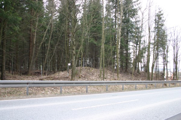

Oberhalb der Ortslage Kretscham-Rothensehma, genauergesagt oberhalb des Bahnübergangs der Schmalspurlinie liegt unmittelbar neben der Straße (siehe Foto) ein Schurfschacht.
Eine Pinge, Fundamentreste und eine kleine Halde sind noch erhalten.
In der Bergbaumonographie über die Lagerstätte Bärenstein werden die etwas nördlich ge-
legenen Schürfe des Erkundungsgebiets Kretscham beschrieben.
Leider steht zu diesem einen Schurf nur die Aussage das es sich um eine unbedeutende Gangmineralisation handelt, ist ja auch an der Minihalde deutlich zu erkennen.
Hat das Löchlein eine Nummer, die Teufe - wenn auch gering?
Ich ordne es eindeutig wegen der Fundamentreste der Wismut zu.
- Kretscham1.jpg (90.75 KiB) 27211 mal betrachtet

Hat es.EnoM hat geschrieben:Hat das Löchlein eine Nummer, die Teufe - wenn auch gering?
Es handelt sich um den Schurf Nr. 2.
Rasensohle +810,0 mNN, 1. Sohle +787,0 m NN
Auffahrungen etwa 100 m Querschlag nach SW sowie 3 kurze Gangstrecken.
Da hat man doch in der Monographie tatsächlich den Schurf 2 unterschlagen! Na ja, ich denke der Schurf lag ein bisschen zu isoliert, um ihn auf den Kartenausschnitten unterzubringen.
Die Nummerierung der Schürfe fügt sich in das Bild Neudorf/Kretscham sowie südliches Hammerunterwiesenthal ein. Es gab offenbar in diesen Randgebieten eine eigenständige Nomenklatur der Schürfe, die nicht mit den Schürfen in den Kerngebieten der Niederschlager Schächte vermengt war. Zeitlich lässt sich die Anlage der Schürfe sowieso nur schwer auflösen, aber eine gewisse Stringenz ist angesichts der sich ergänzenden Zahlengruppen nicht von der Hand zu weisen:
1, 2 Kretscham
3, 4, 5 Neudorf Süd am Schacht 249
6, 7, 8, 9 Neudorf Nord am Schacht 327
10 fehlt?
11, 12, 13 Kretscham
wahrscheinlich geht es weiter:
14, 15, 16, 17, 18 Hammerunterwiesenthal (Süd)
jetzt passen auffällig die Schürfe in Königswalde (gehörte auch zum Objekt 7):
19, 20, 21, Königswalde
22 fehlt?
23, 24, 25 Königswalde
weitere Zusammenhänge der Zahlenreihe sind wohl eher spekulativer Natur:
Schürfe Nr. 29, 30, 31, 32 am Schacht 245;
Schürfe Nr. 35, 40, 43 am Schacht 111.

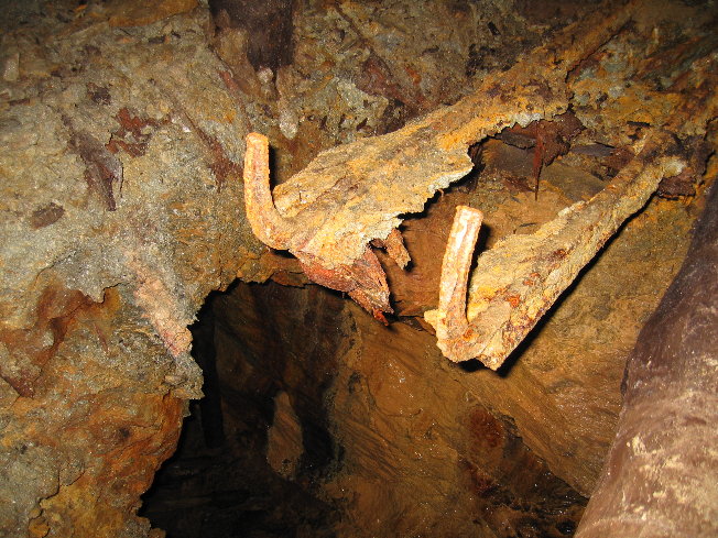

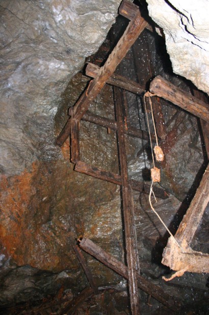

die unterhalb der Verwahrung offen stehende Schachtsäule von Himmlisch Heer / Nr.28
Die noch "hängenden" Einbauten stammen aus der letzten Betriebsperiode. Details sind ja weiter vorne nachzulesen.
Besucherbergwerk "Dorothea Erbstolln" zu besichtigen. Altbergbau mit teilweiser Überprägung durch den Bergbau der Wismut auf der Suche nach Uranerzen.
Passend zum Thema hier:
- Schachtsäule 28.jpg (96.54 KiB) 26387 mal betrachtet

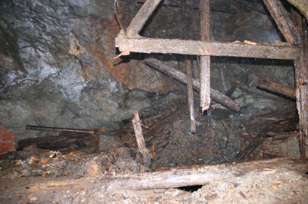

Hier die Situation am Füllort im Niveau Dorothea Stolln.
Der Schacht ist in der Teufe offen, ein Steinwurf bestätigte das, erst in "geschätzten" 30-40m war das Eintauchen ins Wasser hörbar. Die Abbruchkanten und das aufliegende Holz verbieten einen Blick in die Tiefe.
- Füllort Dorothea.jpg (93.77 KiB) 26385 mal betrachtet

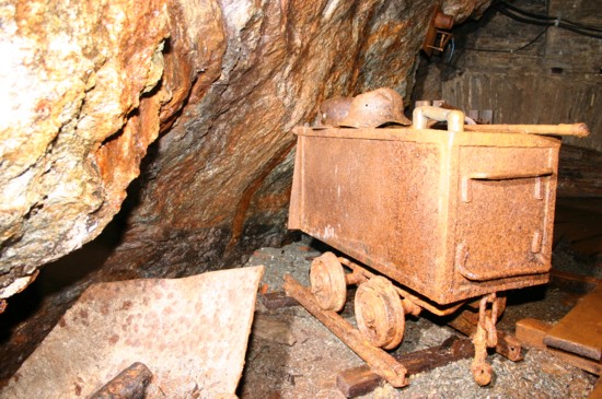

Vom Verein im Bergwerk aufgefundenes Material aus Betriebszeiten - am wunderschön gemauerten Streckenkreuz mit dem Dorothea Morgengang ausgestellt
- Werkzeug Doro.jpg (93.61 KiB) 26384 mal betrachtet

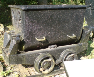

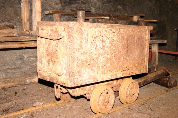

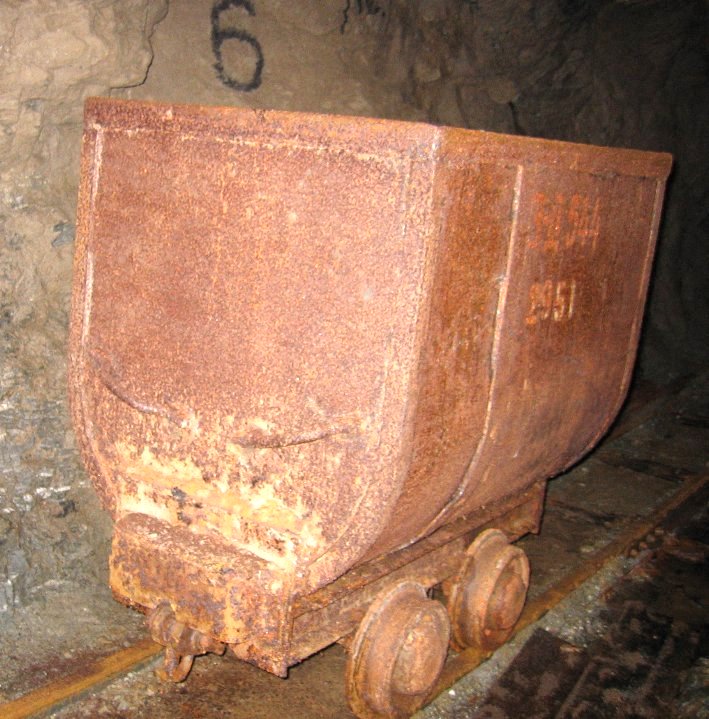

Einer der im Annaberger Revier verwendeten Hunte - ausgestellt in der Nähe des Füllortes Schacht 28
- Doro1.jpg (96.59 KiB) 26383 mal betrachtet

Sehr schöne Fotos, vor allem von den zwei Hunten. Die sind zu Ausstellungszwecken etwas aus ihrem technologischen Umfeld disloziert worden. Die Auffahrungszeit der Fundstellen lag so um 1949. Gibt es hier jemand, der die "Hunderasse" mal näher charakterisieren könnte?
Nec scire fas est omnia
Hallo
Auf jeden Fall sind es 0,4 qm Stirnkipper. Die wurden nicht nur in Annaberg verwendet. Waren für die Anfangsjahre typisch, wurden nach meinem Wissensstand aber vorwiegend im Abbau eingesetzt, zum verstürzen der Massen auf die nächste Sohle. Zur Masseförderung nach Übertage wurden eher die Seitenkipper eingesetzt.
- Jan
- Beiträge: 1383
- Name: Jan Muench
- Wohnort: Annaberg-Buchholz
Ich kann den selben Typ auch für die Grube Gottes Geschick / Graul bestätigen. Dort standen nach dem sümpfen des Neugottesgeschicker Schacht noch 2 davon in einer Strecke.
Aus Wolkenstein sind sie mir ebenfalls bekannt.
Ich hab ihn in meiner Fotosammlung auch entdeckt (Schlema Markus-Semmler-Sohle (MSS)).
Damit sind die späten 40ziger Jahre ein Anhaltspunkt für diese Hunte (- "Rasse"). Mal sehen, was wir dazu noch heraus bekommen.
Leider war auch auf meinem Foto nicht zu erkennen, wie der Kippmechanismus funktioniert. Vielleicht hat ja Eno noch ein Foto, wo man das besser sieht.

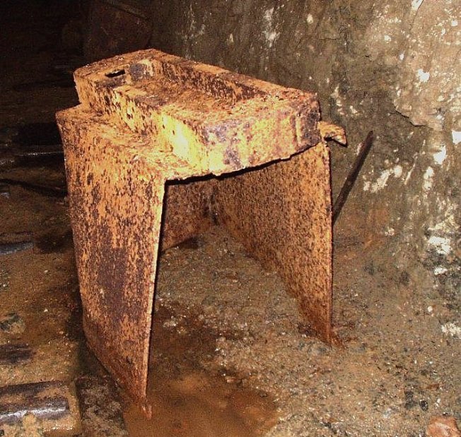

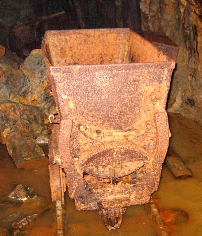

Es gab keinen Kippmechanismus am Hunt. An der Kippstelle war das Gleis im Radius des Rades hochgebogen. Hier wurde der ganze Hunt über die Vorderachse angekippt.geophys hat geschrieben:Leider war auch auf meinem Foto nicht zu erkennen, wie der Kippmechanismus funktioniert.
Eine Vorderansicht gibt es bei LANGE (2006): Die Wismut in Marienberg. Band 1, Abbildung 63.
Hallo

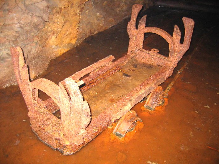

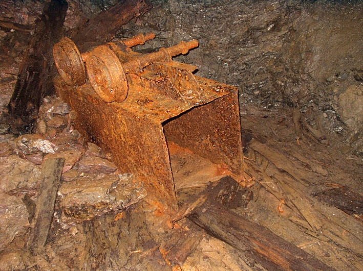

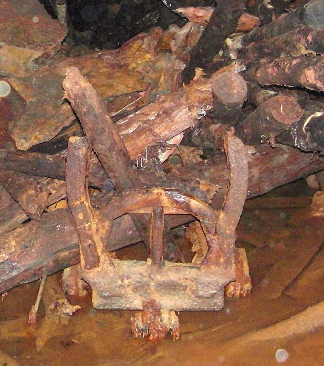

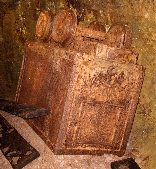

Richtig. Es gab keinen Kippmechanismus. Durch den engen Radstand war es offensichtlich relativ einfach sie an der kippstelle auszuheben. Anbei ein paar Bilder. Hier ist die Konstruktion ganz gut zu sehen. Sowohl von den Stirnkippern, wie auch von den Seitenkippern gab es verschiedene Konstruktionen. Als letztes ein Serienhunt der 50ziger Jahre.
- Kippstelle.JPG (132.31 KiB) 26217 mal betrachtet
- 01.JPG (126.16 KiB) 26217 mal betrachtet
- 02.JPG (139.33 KiB) 26217 mal betrachtet
- 03.JPG (143.52 KiB) 26217 mal betrachtet
- 04.JPG (140.06 KiB) 26217 mal betrachtet
- 05.jpg (131.17 KiB) 26217 mal betrachtet
- 06.JPG (110.31 KiB) 26217 mal betrachtet
- 07.JPG (143.77 KiB) 26217 mal betrachtet
- 08.JPG (128.18 KiB) 26217 mal betrachtet

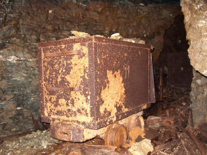

Auf den Fotos der Stirnkipper kann man eigentlich nur zwei Typen erkennen, die sich am Längenverhältnis des Rahmens zur Wanne unterscheiden. Ob nun als Griff Rund- oder Flacheisen verwendet wurde, ist für eine Einordnung eher sekundär.Uran hat geschrieben:Sowohl von den Stirnkippern, wie auch von den Seitenkippern gab es verschiedene Konstruktionen.
Wichtig wäre noch zu wissen, ob es denn in Spurweite und Fassungsvermögen bei den betrachteten Stirnkippern Unterschiede gab?
Die Spurweite und das Fassungsvermögen sind identisch. In den Abbaustrecken selber, heißt im Block wurden ebenfalls solche Stirnkipper eingesetzt. Hier war die Spurweite und auch das Fassungsvermögen erheblich kleiner. Hier habe ich im Moment aber kein Photo zur Hand
