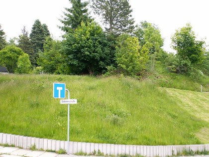

sehmataler hat geschrieben:... Förderbrücke vom Michaelisschacht über die Kleinrückerswalder Straße nach Osten ...
Ich bin sicher, ich habe diese Halde gefunden. Sie befindet sich an der Kleinrückerswalder Straße, Ecke Sidonienstraße und wird heute liebevoll von den dort ansässigen Kleingärtnern gepflegt. Und das ganz ohne Bundesmillionen und die Wisutec :cool: .
Zur Krönung des Ganzen fehlt jetzt ein kleines Bildchen von bergmonster :mussweg: , was die Förderbrücke nebst dem angeschlossen Schacht zeigt. Das wird viele ( wie mich ) der Eingeborenen erstauenen lassen. Vielen älteren Annabergern war diese Förderbrücke gänzlich unbekannt. Vielleicht liest das hier ein Anwohner, der uns ein Bild von den Gleisen hinter den Häusern liefern könnte. Von der Brücke zur Halde waren noch ein paar Meter zu bewältigen. Wäre doch oberklasse, oder !?!
Der Ausschnitt aus einem Luftbild zeigt die Querung der Kleinrückerswalder Straße. Der obere Teil ist der in einem Riss fälschlicherweise gefundene Drusenstolln, der sich nicht dort befindet. Jedoch die Stolln - Theorie ist noch nicht ganz vom Tisch, denn im Altbergbau sollte es einen Bärenstolln da gegeben haben. Ich bitte hier noch mal die Annaberger Altbergbaufraktion um Mithilfe.
Quelle: Authoren-Kollektiv, Wismut-Chronik, 1999, Abschnitt 2.2.4 S. 8 ( Luftbild aus dem Jahre 1953 [ deren Quelle: U V E GmbH Potzdam M-33-51/9550 1953 ])<br />Anmerkung geophys: Die Quelle U V E GmbH existiert nicht mehr. Das Bild soll jetzt im Bundesarchiv lagern und dort verlor sich die Spur.

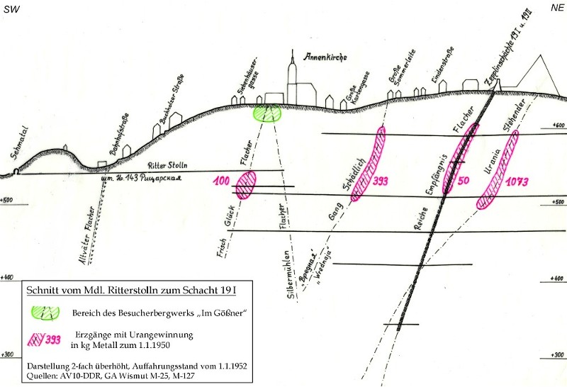

Beim Besuch der Annaberger Kät kam mir die Idee, den Uranbergbau unter der Annaberger Innenstadt grafisch darzustellen.
Die Zepplinschächte sind ja als Tagesgrubenbaue hinlänglich bekannt. Jedoch gibt es nur wenige publizierte Daten zur Ausdehnung und Bedeutung dieser Teillagerstätte des Annaberger Zentralreviers.
Die Fremdenführer um Annenkirche und Museumsbergwerk betonen immer wieder die Unbeflecktheit des Innenstadtbereichs von Uranerz und Einflüssen der Wismut. Na ja, ein paar Querschläge vom Zeppelinschacht 'rüber sollt' es wohl gegeben haben, aber keine Uranförderung...
Beim Schmökern in geologischen Berichten bin ich dann auf paar ganz lustige Gewinnungsdaten gestoßen, und siehe da, es gab 1949 doch eine Urangewinnung unterm Besucherbergwerk. Die 100 kg Metall vom Frisch Glück Flachen sind zwar nicht viel, stammten aber erst einmal nur vom Bereinigen anstehender Anomalien in Altbergbauauffahrungen. Leider fehlen mir die gangweise aufgeschlüsselten Gewinnungsdaten der Folgejahre. Aber trotzdem: Urangewinnung der Wismut im Herzen der Annaberger Altstadt - das klingt doch gut oder?
Interessant dürften auch die geologischen Verhältnisse des Schachtfelds vom Zeppelin sein. Die Fragen im Zusammenhang mit produktiven Gesteinen sind m.E. hier völlig ungeklärt. Die Wismut hat der lithologischen Vererzungskontrolle zur Zeit des Bergbaus im Zeppelin wenig Beachtung geschenkt. Hier müsste also noch mal kartiert werden (wenn man es genau wissen will). Diesbezügliche Erkenntnisse wären sicherlich auch für die bergbauhistorische und bergschadenskundliche Bewertung des Silberbergbaus der Innenstadt von Interesse. Ich möchte ja niemanden zu nahe treten, aber das bisher im Zeppelin "zugelassene" Befahrerpublikum wird diese lagerstättenkundliche Fragestellung mit an Sicherheit grenzender Wahrscheinlichkeit nicht lösen können.
Doch das nur am Rande. Bezüglich der Urangewinnung hatte der Zeppelinschacht innerhalb der Annaberger Lagerstätte nur eine geringe Bedeutung, etwa vergleichbar mit dem Dorothea Stolln oder dem Buchholzer Grubenfeld des Schachts 116. Bemerkenswert war jedoch seine inzwischen abgetragene Terrakonikhalde, die an exponierter Stelle am oberen Stadtrand gelegen, fast die Annenkirche überragte. Auch trug der Zeppelinschacht die niedrigste Ordnungsnummer der Wismut in Annaberg. Daraus wird oft (falsch) gefolgert, dass hier die ersten Erkundungsbefahrungen bzw. Erzgewinnungen stattgefunden haben.
Nun möchte ich an dieser Stelle nicht weiter ins Detail gehen, schaut euch den Schnitt an; vielleicht kann der eine oder andere 'ne Anmerkung dazu posten...

Förderbrücke vom Schacht Michaelis No. 270 über die Kleinrückerswalder Straße hinweg in die heutige Kleingartenanlage.
Damit stellte sich heraus, dass es sich bei dem Foto meines Beitrages vom 11. Juni 2009 ( hier etwas weiter oben ) nicht um die durch die Förderbrücke geschüttete Halde handelt. In mühevollen Kreuzrecherchen konnte Bildmaterial zugeordnet werden. Es wurde festgestellt, dass sich die Besagte für einige Zeit inmitten der heutigen Kleingartenanlage befand.
Diese neuen und richtig stellenden Erkenntnisse ermöglichten uns die Herren M. Schwan und F. Seeliger, welche mit ihrem und dem Material des Vereines "Altbergbau 'Markus-Röhling-Stolln" Frohnau e.V." tatkräftig zur Aufklärung beitrugen. Herzlichen Dank dafür!
