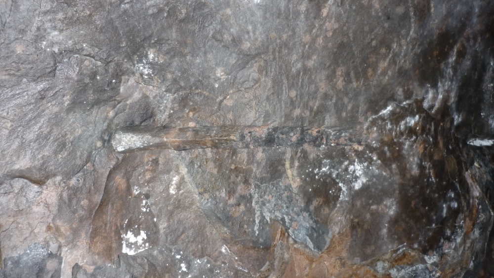

"Es ist auf jeden Fall geschossen worden (Bohrpfeifen sind vorhanden,
nur nicht an der Ortsbrust)."
Interessant wäre die Form der "Bohrpfeifen".
Bohrlochpfeifen sind Reste des Bohrlochs. Ist der Abschlag vollständig geworfen worden verbleibt eine Bohrlochspur.
Anbei eine Bohrlochspur aus dem Segen Gottes Stolln - Wettelrode - im rel. weichen Anhydrit

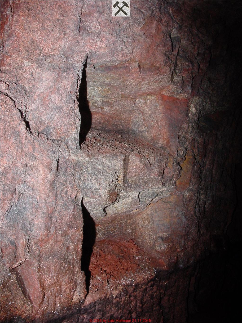

stimmt eno, die schreibweise ist auffällig ähnlich, auch wenn das "K(H)K" fehlt. die schriftart habe ich bisher noch nicht so oft gesehen.
anbei ein bild von einer doppelnische, die der joachimsthaler vor einiger zeit beschrieben hat.
das bild stammt von lutz hofmann. es stammt aus dem schwarzenberger revier.
bei der gelegenheit möchte ich erwähnen, dass wir bei den bisherigen nischen keine befunde (bühnenlöcher/aussparungen, hölzer) dafür haben, dass sitzhölzer eingezogen wurden, zuweilen sind die nischen auf einer bequemen arbeitshöhe. manchmal aber auch deutlich höher bzw. in wechselnder höhe.

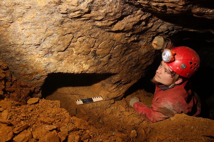

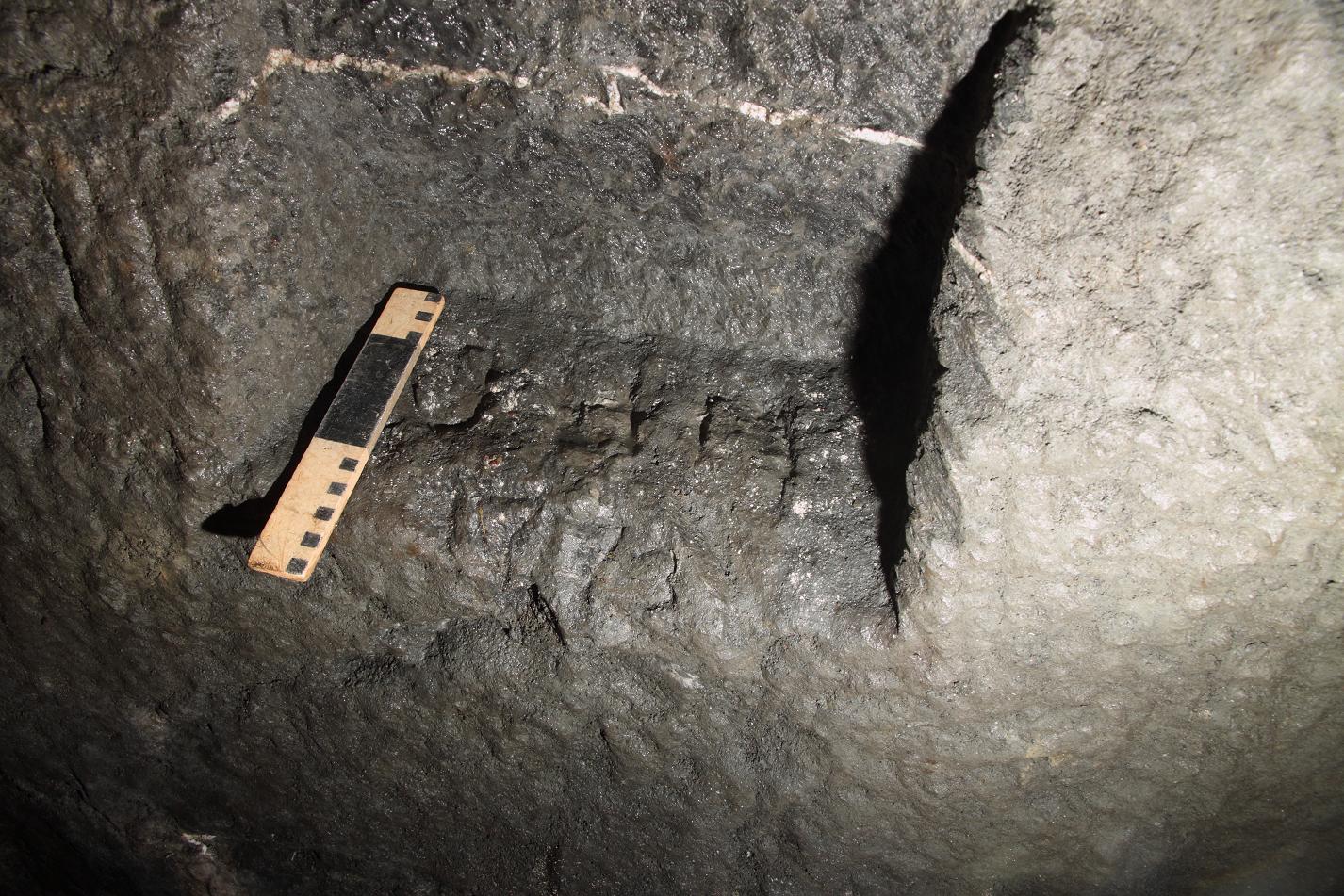

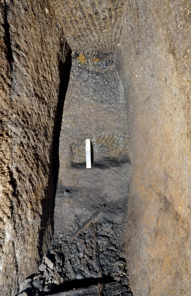

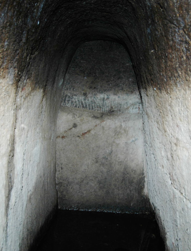

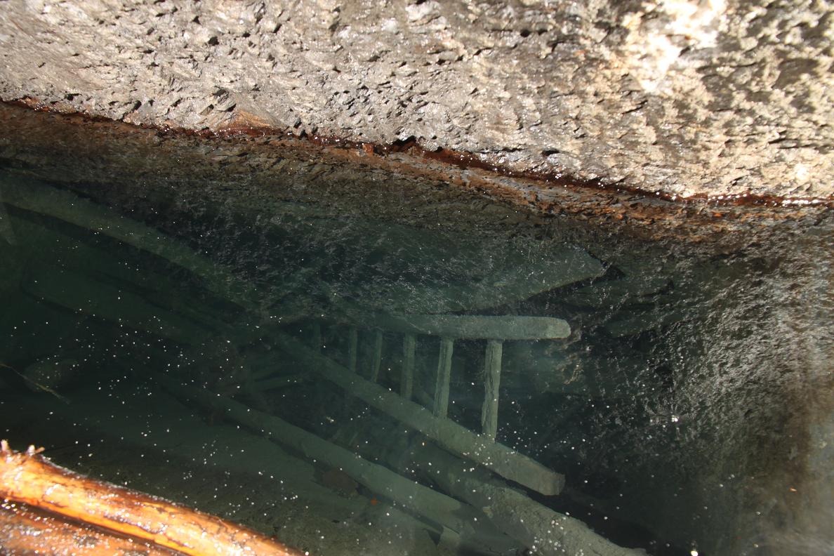

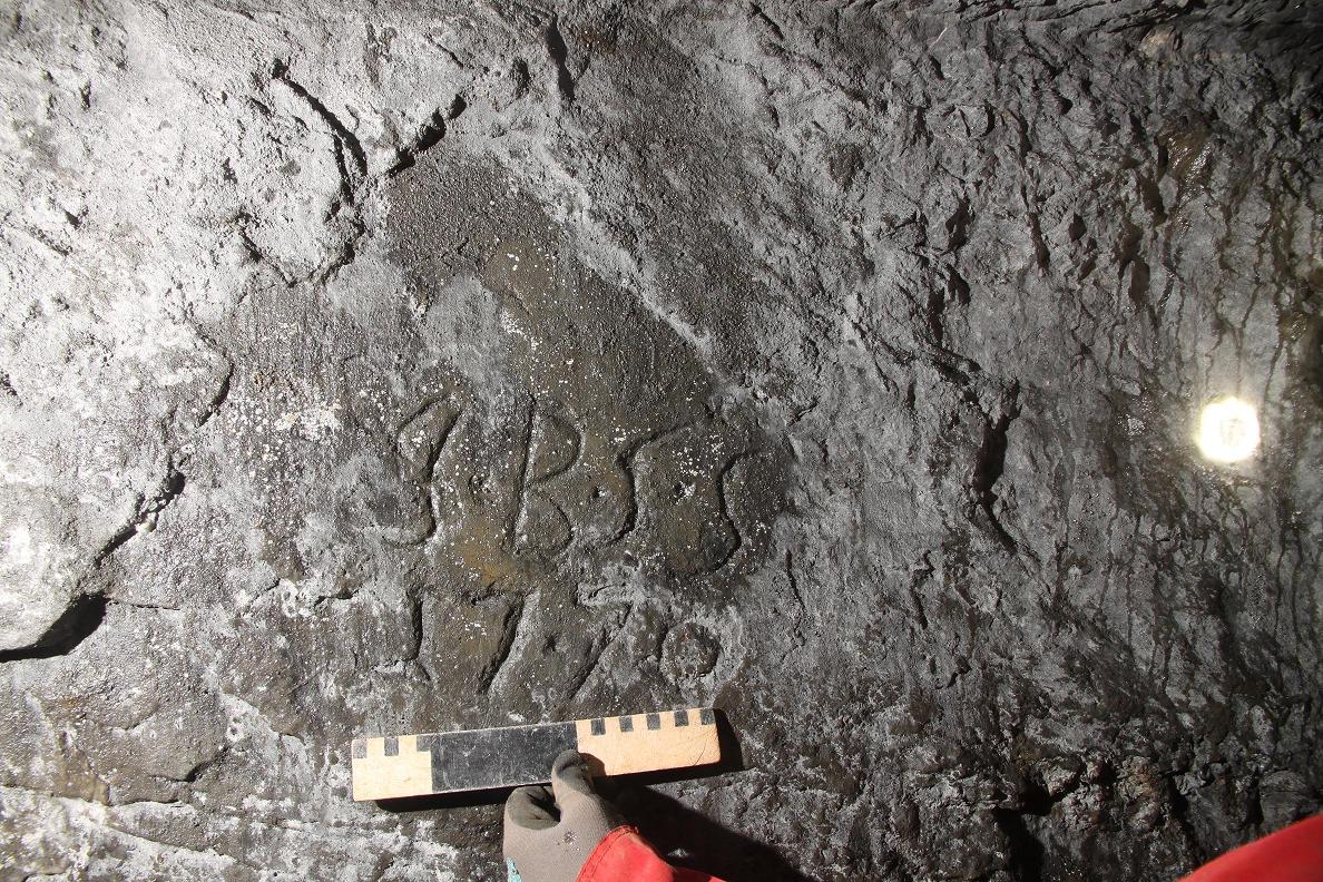

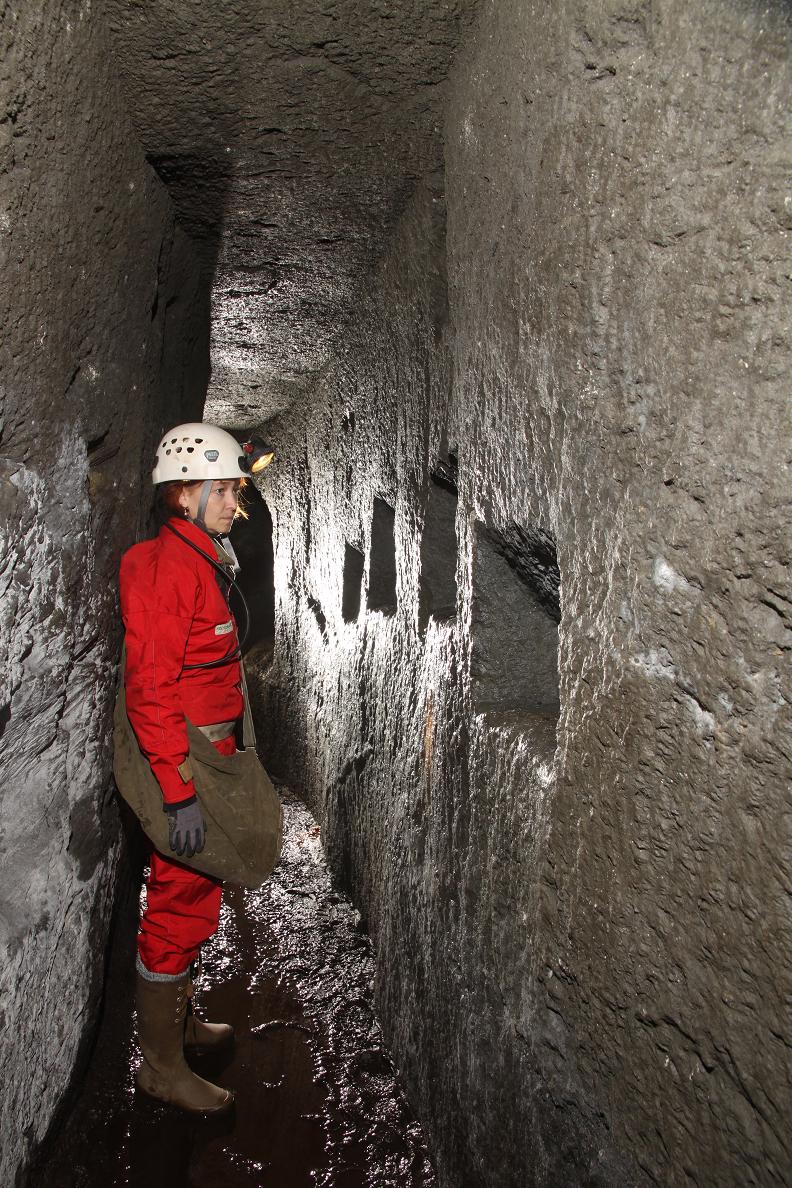

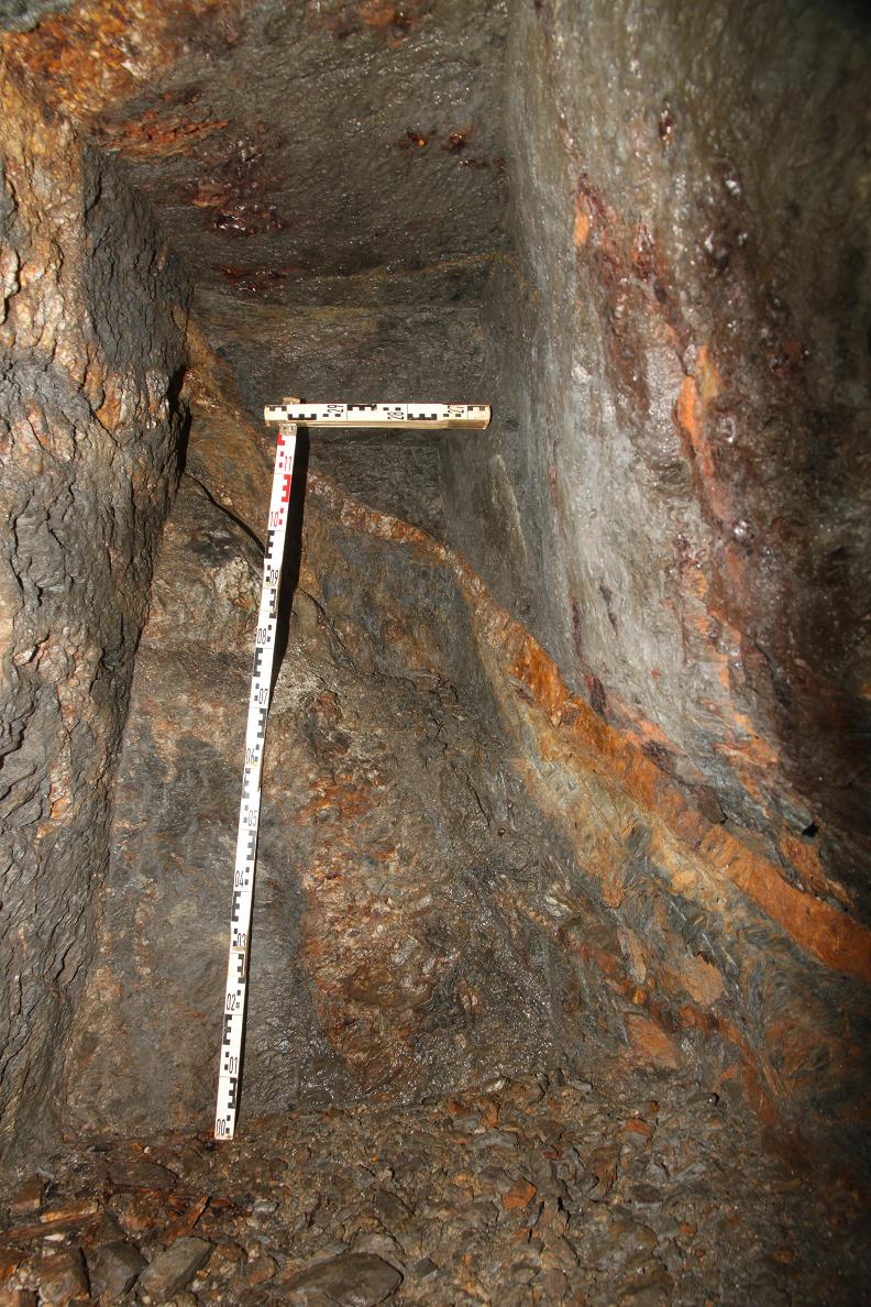

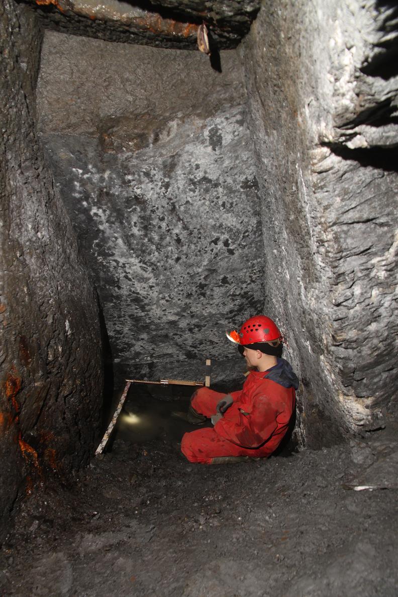

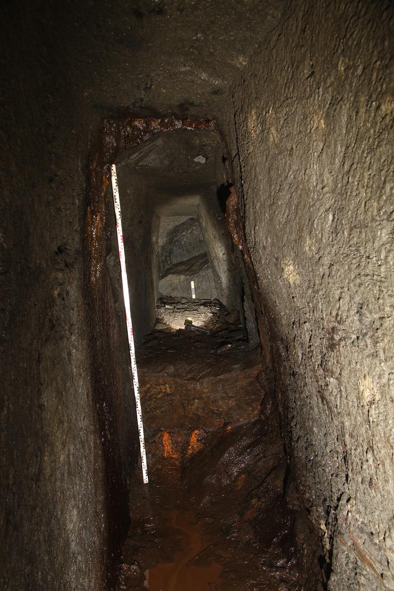

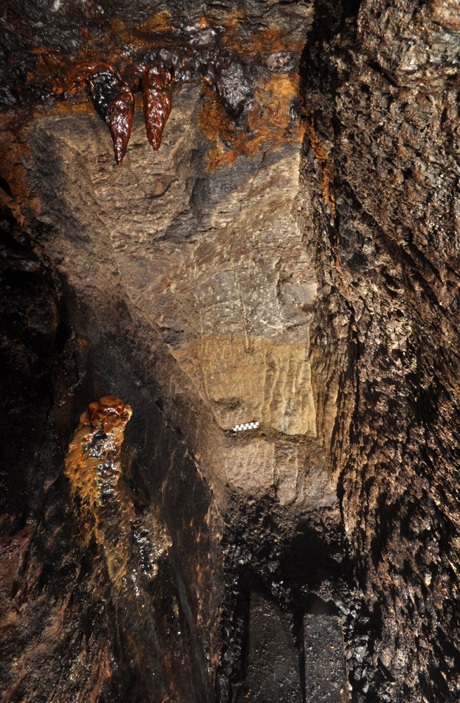

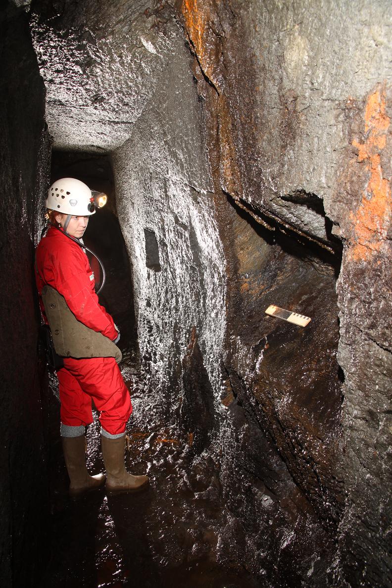

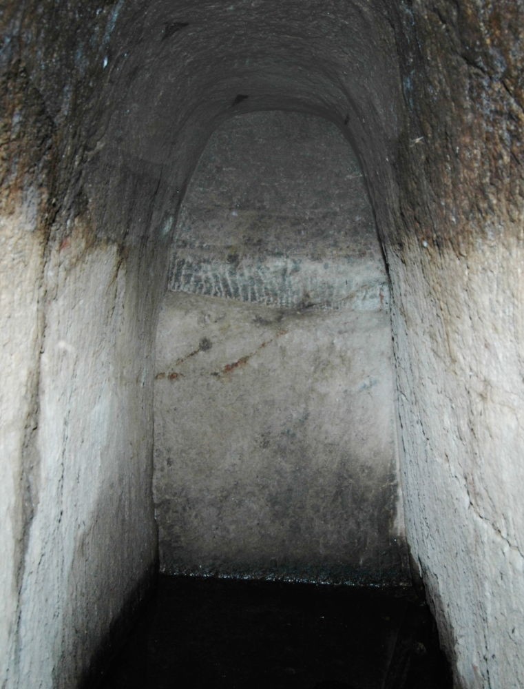

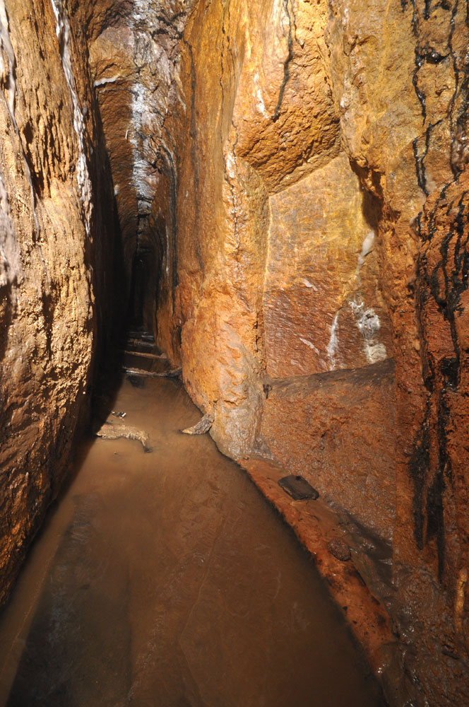

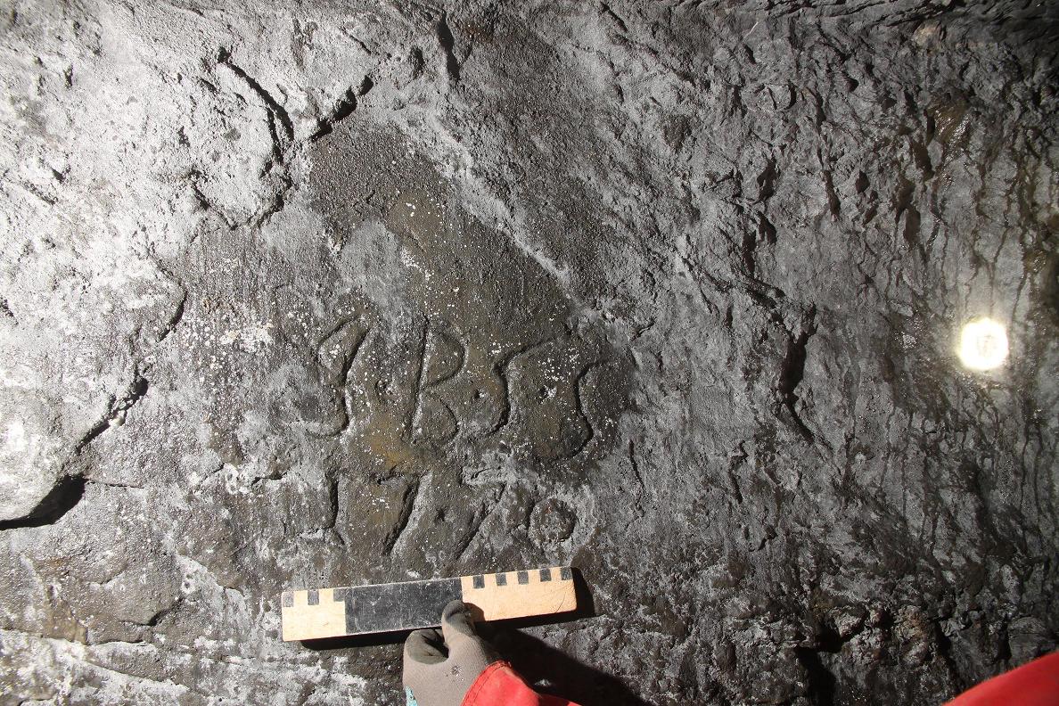

Wiedermal ein kleines Update.
Vor kurzen haben wir den Wappler Stolln befahren, komplett vermessen, die Nischen genau vermessen und ein paar Bilder geschossen.
Ein großer Dank an unsere alte Freundin Claudia für die Unterstützung!
Diese winzige Grubenanlage ist gleichzeitig so reich an Befunden, immer wieder bemerkenswert!
Es juckt in den Fingern das Gesenk leer zu pumpen. Das ist mit Sicherheit ein dankbare Aufgabe, auch der Aufwand scheint mir überschaubar.
By the way, leider hat der letzte Starkregen den Forstweg, der aus dem Tal hochführt, unbefahrbar gemacht. Das wurde offensichtlich noch nicht registriert.
Auf Bild Nr. 1 und 2 eine Auswahl der Nischen, darunter im Bild 2 eine sehr große.
Bild Nr. 3 „1773“ und „JHM“, welsches direkt daneben nochmals im Stoß geschlagen ist.
Nr. 4 eine Ortsbrust in Form einer Nische bzw. umgedreht. Warum die Ortsbrust komplett wie ein Einbruch ausgeführt ist, wirft große Fragen auf?
Nr. 7 zeigt die Ortsbrust der Hauptstrecke, welche ein typischen Doppelhäuervortrieb zeigt.
Zuletzt geändert von Kleinerhungerlieb(†) am Do. 31. Dez 15 13:52, insgesamt 1-mal geändert.
Schwerter zu Klappspaten!
Re: noch mehr Nischen
Aus was besteht das kleine weiße Band / Gängchen im Bild Nr. 3?
Es sieht ja fast so aus, als ob das mit der Nische beprobt wurde?
- Beiträge: 692
nur ein kurzes quarzband,
aus bergmännischer sicht könnte man kurz sagen, es gibt überhaupt nichts abbauwürdiges,
es gibt nur wenige klüfte/gänge (bild 9),
keine anzeichen, dass die nischen klüften folgen,
schlitzproben oder ähnliches haben wir nicht gesehen, auf den bild 2 ist limonit (ein bissel hämatit) zu sehen, dieser kommt nur punktuell vor, aragonit stellenweise (bild 10 mit einer der lampennischen) aber schön ausgebildet, hier und da gibt es wechsel im grundgebirge (bild acht) (was ist das eigentlich für ein grundgebirge?),
an einer stelle durch einer tonnigen kluft makiert

Ein weiteres Vorkommen dieser Trapeznischen wäre nunmehr der St. Johannes Stolln in Erla-Crandorf. Mindestens 3 Stück hintereinander. Die Fachmänner vor Ort sind ebenso ratlos!
