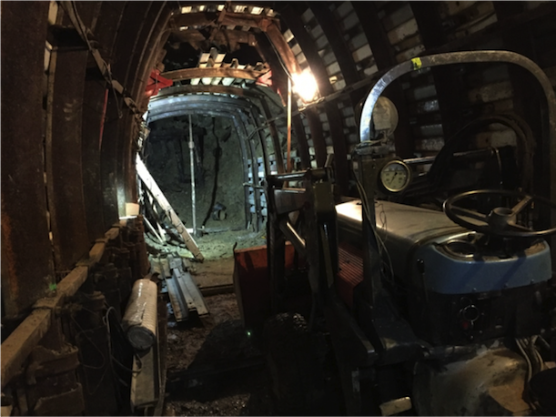

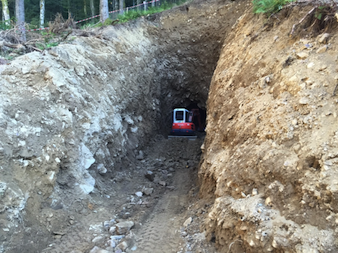

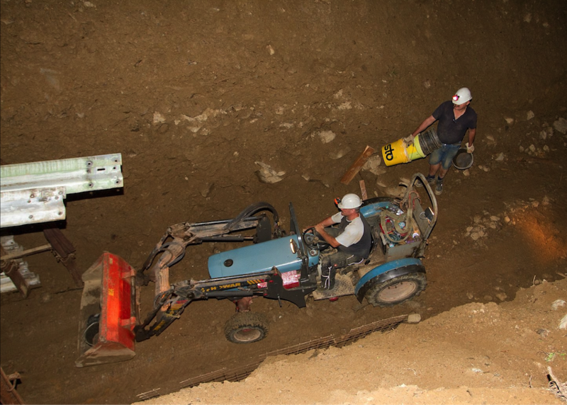

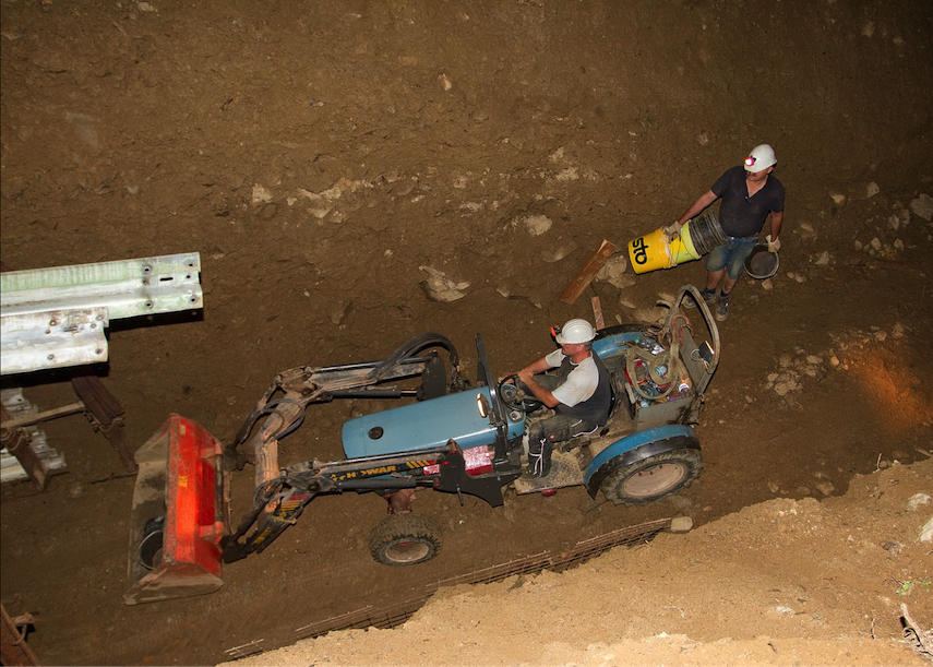

Glück Auf aus dem Schwarzwald,
anbei mal wieder ein Bild von unserem Eicher im Stollen.
Wie zu sehen laufen die Sicherungsarbeiten.

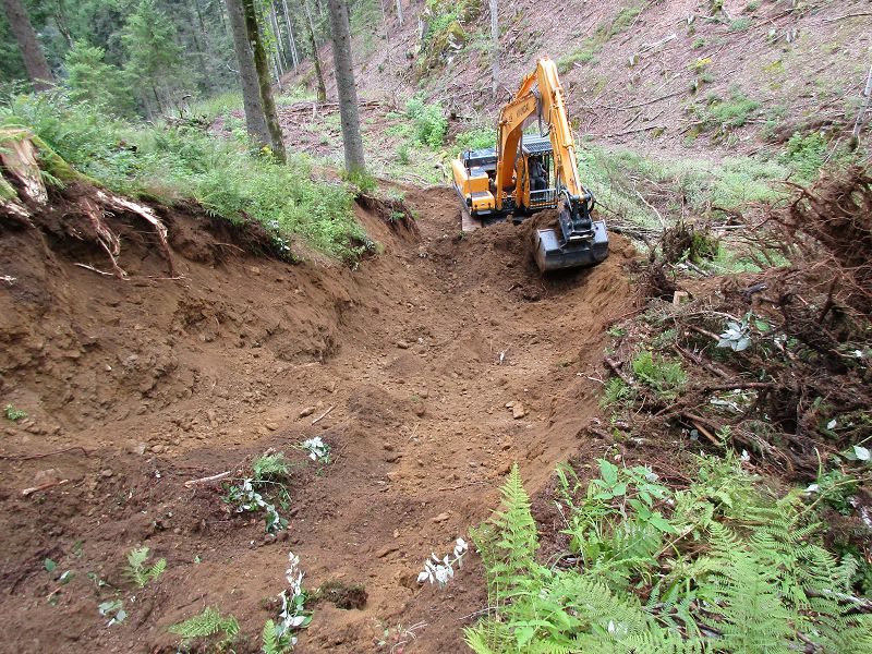

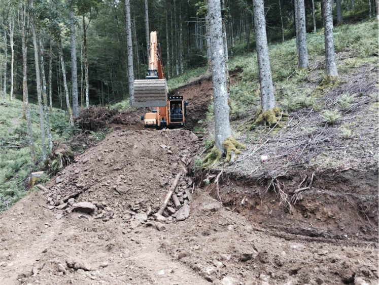

Heute mal Bilder vom Projekt Stollen 4, oberhalb vom Besucherbergwerk!

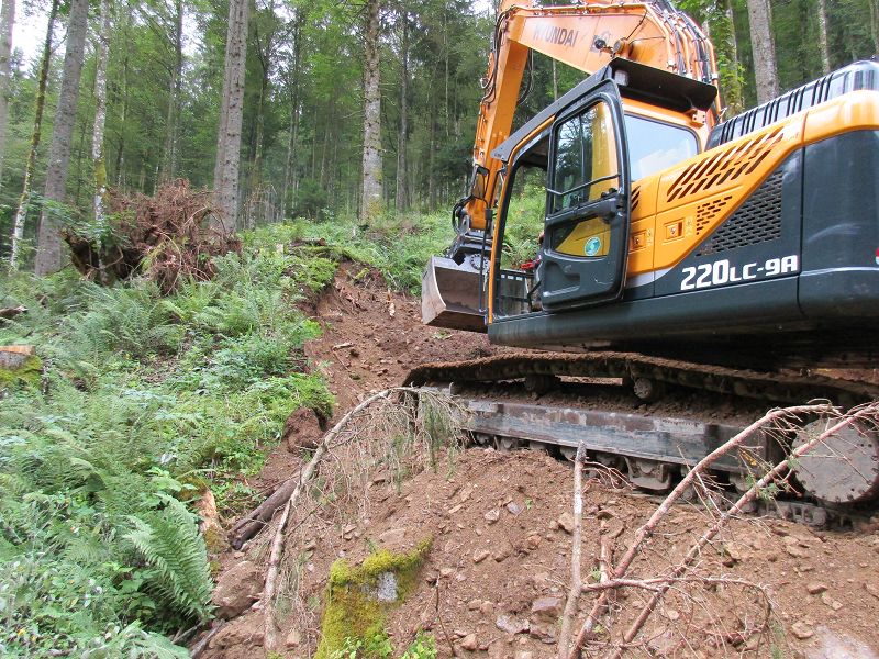

Der Bagger auf dem Forstweg zum Stollen !

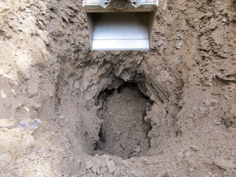

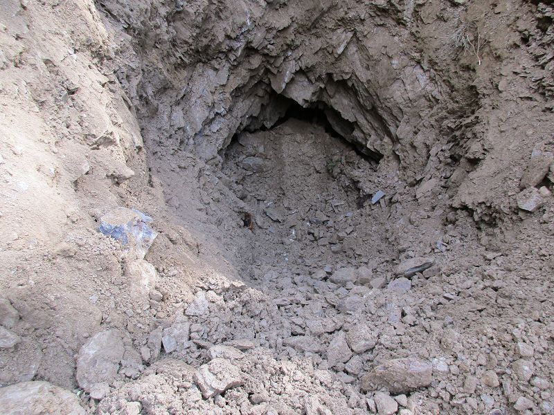

Der Stollen 4 war ca. 20 m komplett zu gesprengt worden !

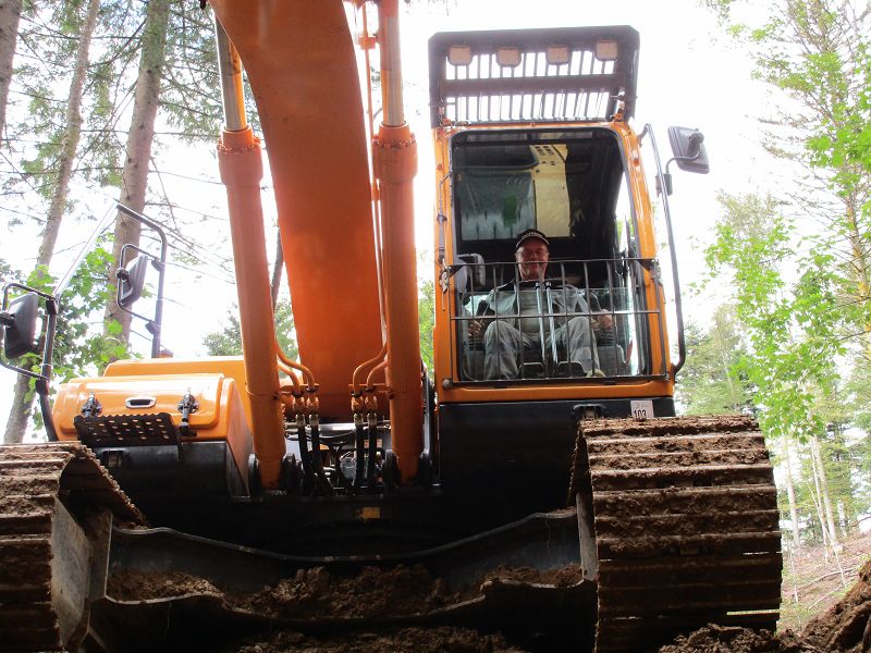

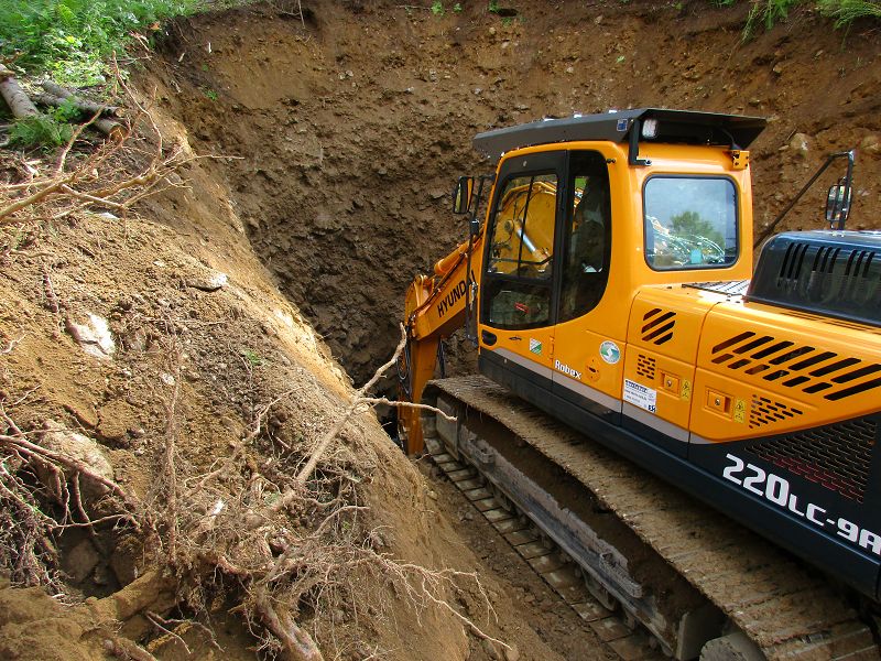

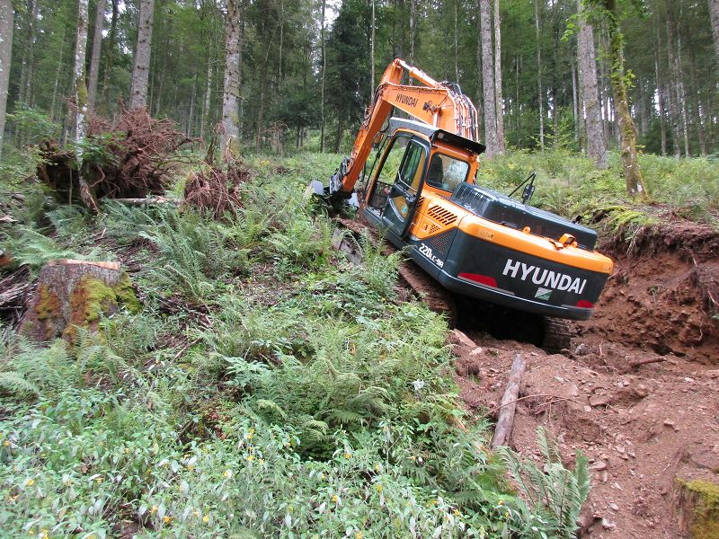

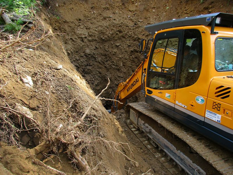

Der Baggerfahrer hatte keine leichte Aufgabe an diesem Tag und es war der 05.08.2016 !

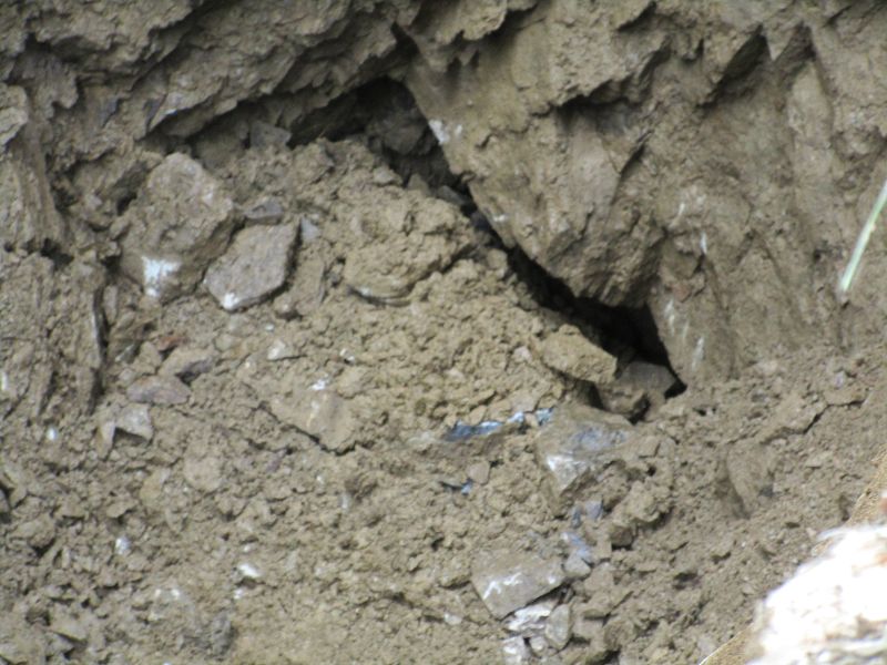

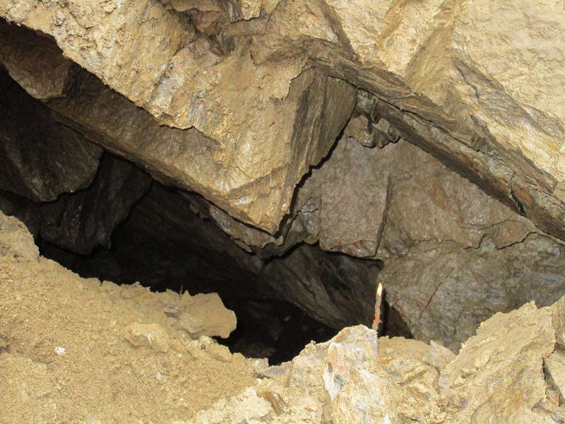

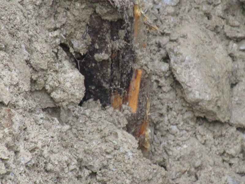

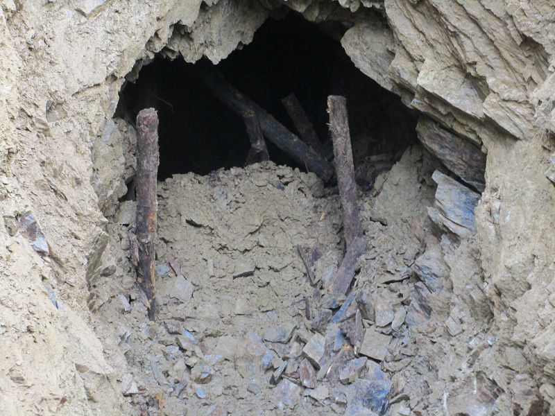

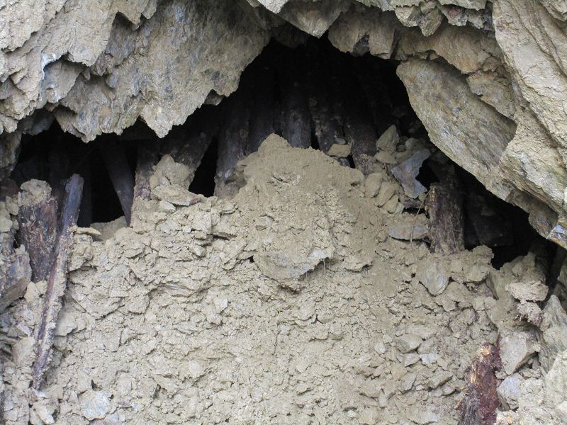

Zum Glück war die genaue Stelle bekannt und auf dem zweiten Bild sieht man die Firste !

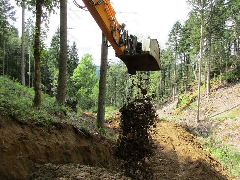

Wir mussten noch einiges runter und so kam die neue Halde auf die alte Halde !

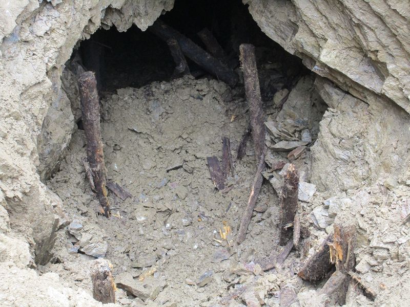

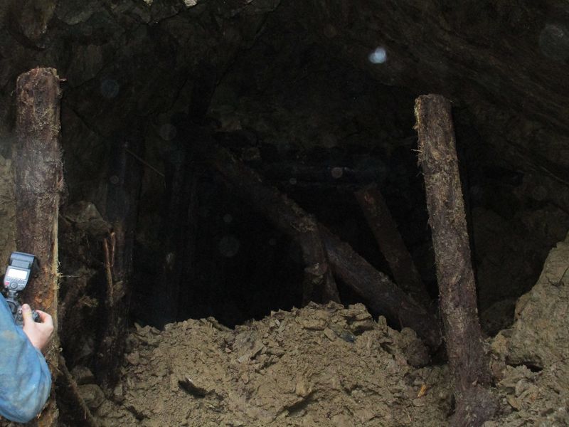

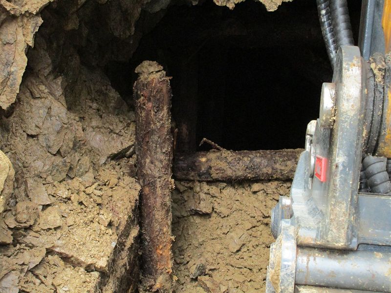

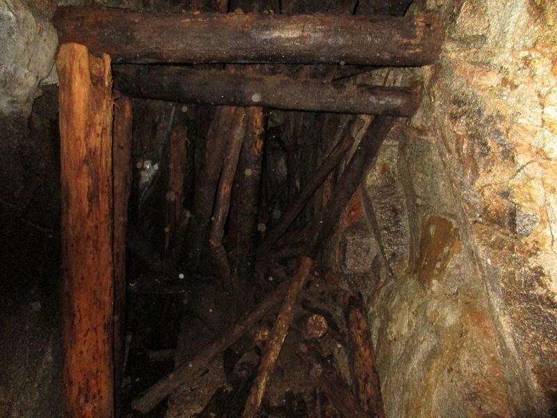

Wir konnten jetzt schon mehr sehen und den ersten alten Holzausbau !

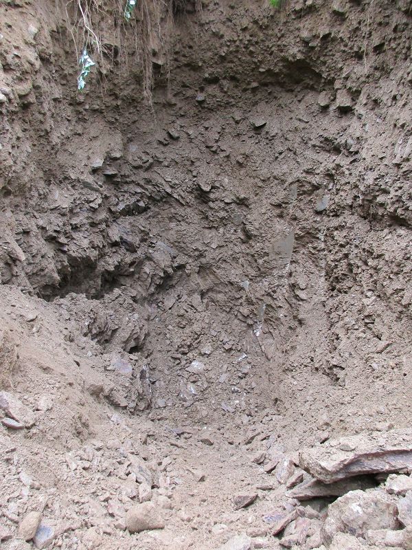

Wir kamen immer tiefer, aber vom Ziel noch weit weg.

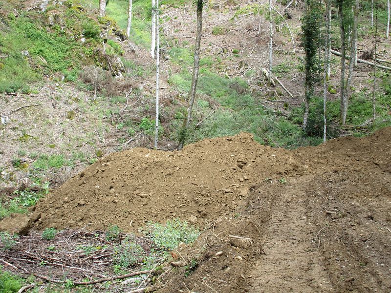

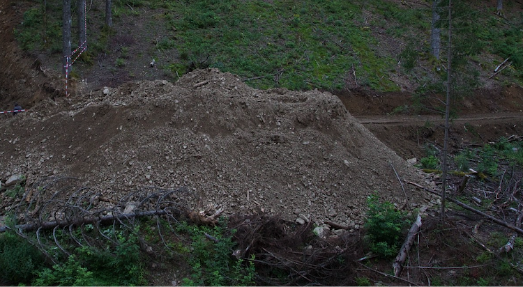

Blick auf die neue Halde, wo sie noch recht klein ist !

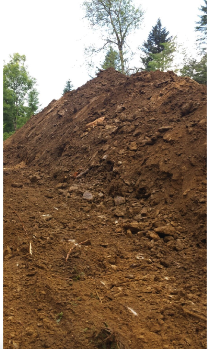

nachfolgend ein Bild der wachsenden Halde

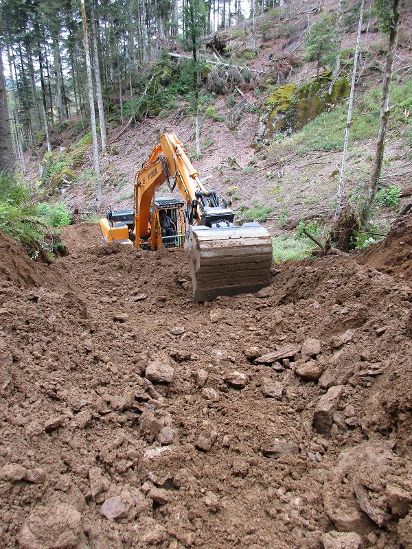

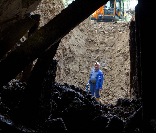

Ein Bild mit Blick aus dem Stollen 4.
Die Sohle ist erreicht, jedoch der steht der Bagger im ehemaligen Mundlochbereich auf der gesprengten Masse

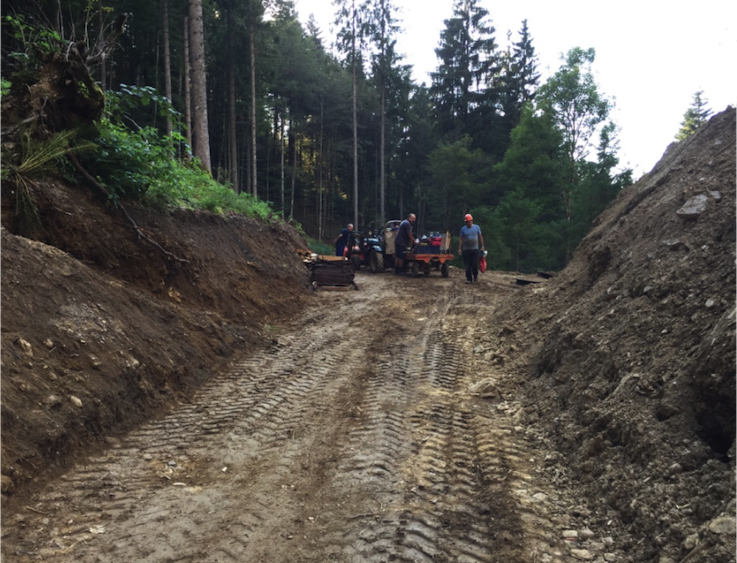

Die Halde rechts daneben verläuft der neu angelegte Weg
- Finstergrundbergbau
- Beiträge: 321

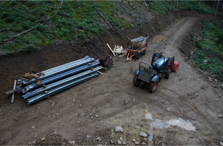

Blick von oben auf den Stollen (links) Grubenvorplatz und den neuen Weg

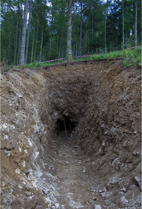

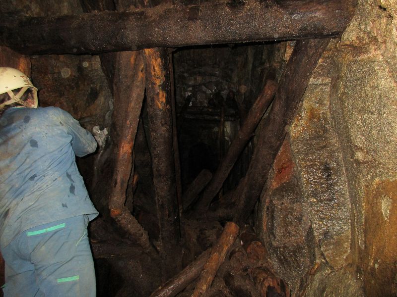

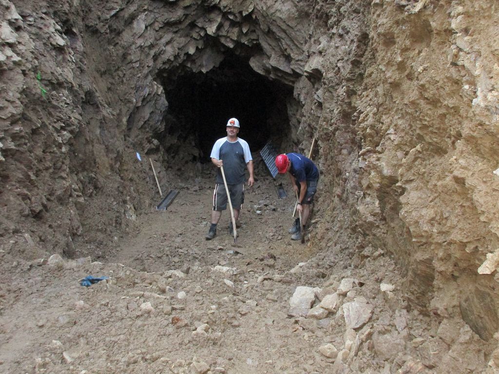

Der freigelegte Stollen 4 der Grube Finstergrund

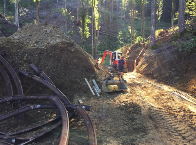

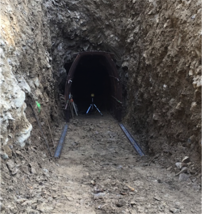

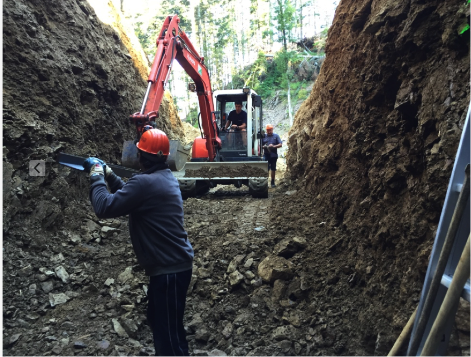

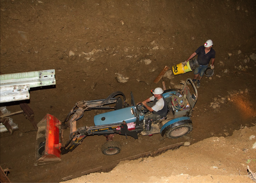

Ebnen der Stollensohle.
Die Sohle wurde anhand Nivellier-Gerät ausgerichtet. Dabei wurde das Niveau der alten Sohle abgenommen und zum neuen Mundloch hin ausgerichtet. 1. Bild: die ersten Baue sind gestellt. Auf die ausgerichtete Sohle wurden U-180 Eisen, für die Aufnahme der Ausbaue, gelegt. Bilder folgen

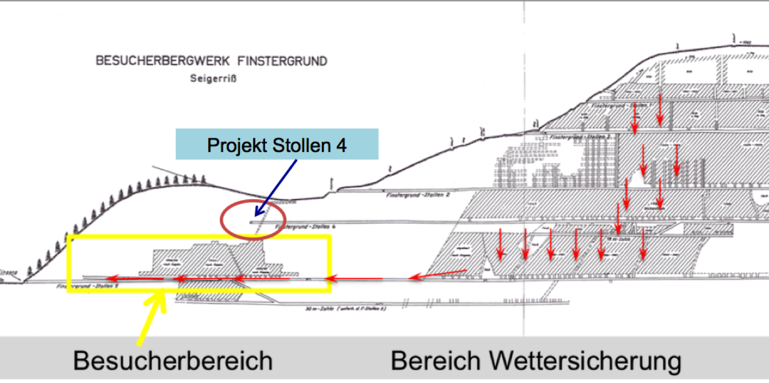

allen Kolleginnen und Kollegen im Forum wünsche ich auf diesem Weg ein gutes und erfolgreiches neues Jahr 2017!
Nach einigen Rückfragen zum Projekt Stollen 4, hier etwas Hintergrund Informationen. Die Frischwetter für unser Besucherbergwerk Finstergrund Stollen 5 werden derzeit über ein Wetterloch oberhalb des Finstergrund-Stollen 1 sichergestellt.
Um in der Grube Finstergrund eine langfristige sichere Wetterführung gewährleisten zu können wurde das Projekt Stollen 4 in Angriff genommen.
Im Seigerriss zu sehen die Mundlöcher der Grube Finstergrund. Der Stollen 4 befindet sich 70 Meter oberhalb des Stollen 5. Im Seigerriss geben die roten Pfeile die Wetterführung an. Wetterrichtung Sommer.
Es gibt weitere positive Gründe für diese Maßnahme, hierzu jedoch später mehr Infos.
Die Arbeiten sind nun soweit das der Zugang zum Stollen 4 durch Tore gesichert ist.

Gibt es ein Verbindung, so dass der Stollen 4 als Notausgang für den Besucherbereich möglich wäre?

Generell ist dies sicherlich möglich, wir beschränken uns jedoch Momentan auf die Sicherung der Wetter.Schienenbieger hat geschrieben:Glück auf!

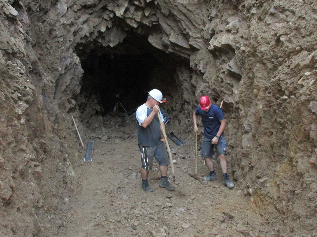

Nicht nur baggern und die Sohle wurde auch von Hand bereinigt
