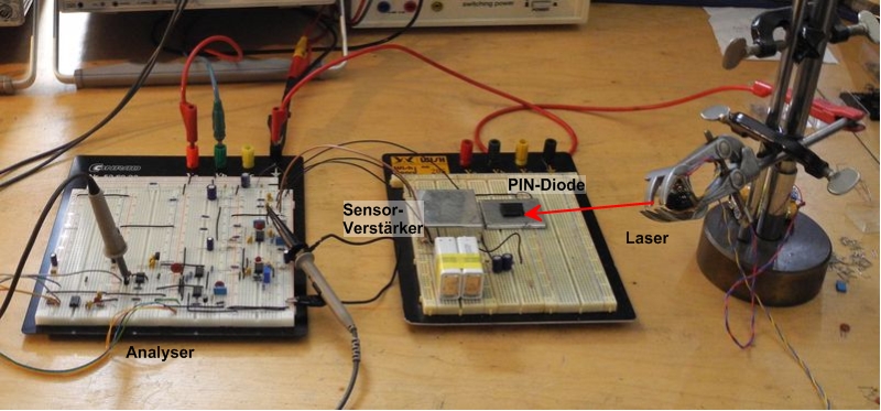

Aufbau: http://1.1.1.2/bmi/www.untertage.com/micha2/lt14-1.jpg
Schaltung: http://1.1.1.3/bmi/www.untertage.com/micha2/lt14-3.png
Die OPA111 wurden durch die wesentlich schnelleren OPA627 ersetzt und die Dioden-Kopplung jetzt über einen Kondensator. Dazu werde ich in den nächsten 2-3 Wochen mal wieder die aktuelle Schaltung veröffentlichen.

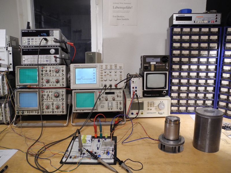

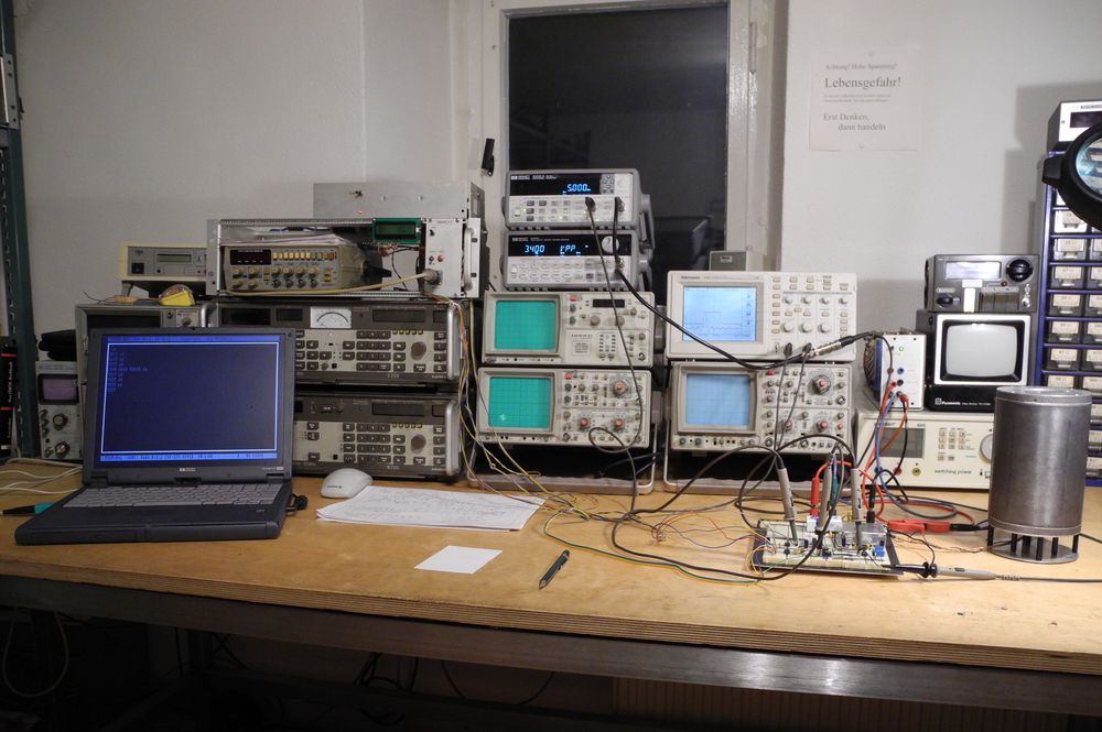

Mein neues Testequipment ist heute angekommen :fant:
Universalzähler und Arb.-Generator haben mich zwar (zusammen, gebraucht) ca. 2000 € gekostet, aber die Dinger sind wirklich jeden Euro wert! Die Geräte sehen zwar völlig unscheinbar aus, aber die Messmöglichkeiten (incl. Auflösung und Genauigkeit) sind wirklich beeindruckend.

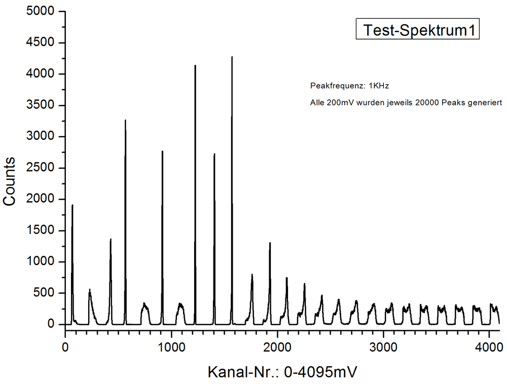

Nachdem ich mich etwas in die Bedienung eingearbeitet habe, hier die ersten Messungen:
Für den Anfang habe ich mir den Analyser, incl. AD-Wandler vorgenommen.

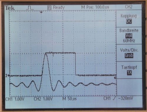

Das Eingangssignal des Peakdetektors ist die Sin(x)/x-Funktion des Generators, im Burst-Modus mit jeweils 5000 peaks/Burst. Amplitude und Frequenz wurde über den gesamten Messbereich des Analysers durchgestimmt.
Die Zählrate/Frequenz des Nulldurchgangsdetektors und die "gesampelte" Amplitude wurde mit dem Universalzähler unabhängig vom Microcontroller kontrolliert.
Ergebniss:
Die Zählrate stimmt exakt - die Amplitude des AD-Wandlers recht gut mit den gemessenen Werten des Zählers überein. Der Peak-Detektor ist aber natürlich noch zu optimieren.
Soweit war ja alles wie erwartet...

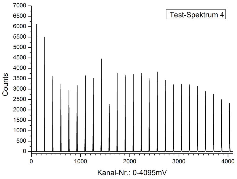

Die größte Überraschung kam aber nach Auswertung der Spektren:
Das Eingangssignal war die obige Sin(x)/x-Funktion mit einer Frequenz von 1 kHz. Pro Burst (20000 Impulse) wurde die Amplitude um jeweils 200 mV erhöht.
Normalerweise sollte das Spektrum aus (rel.) scharfen, fast gleichhohen Peaks im 200 mV Abstand bestehen...
Ich hab's jetzt noch nicht durchgerechnet, aber "gefühlsmäßig" sollte das Integral jedes Peaks ungefähr 20000 ergeben. Mal schau'n, wohin das noch führt :shock:
Krumi
heisa
Beiträge: 32
Registriert: So. 03. Jun 12 11:06
Name: Hugo Eisenwagner
Re: Gammaspektrometer im Selbstbau
Beitrag von heisa »
Hallo Krumi
Gratulation zu der Neuanschaffung, da hast du ganz schön aufgerüstet.
Mein erster Eindruck von deinem abgebildeten Spektrum:
Hast du überprüfen können ob das DC-offset am Ausgang des Generators stabil ist?
beziehungsweise kann sich eine 50Hz Schwingung irgendwo einschleichen, es sieht so aus als wäre der Abstand nicht 200 mV und auch nicht konstant. Die zweite Frage kannst du die Pulsfolgefrequenz langsamer machen um zu sehen ob es sich da um ein timing Problem in der Verarbeitung handelt,
Mehr fällt mir im Augenblick nicht ein bin aber schon neugierig was du herausfindest.
Hugo
Beiträge: 1735
Hallo Hugo,
...es sieht so aus als wäre der Abstand nicht 200 mV und auch nicht konstant.
Du hast natürlich recht! Die angegebene Schrittweite von 200mV bezog sich auf die PP-Amplitude des Generatorsignals. Durch den Offset von -1V und der Signalform ergeben sich natürlich andere Werte am Peak-Detektor. Es sind dort ca. 170 mV Schrittweite.
Amplitude und Offset sind im Rahmen der Spezifikation (bzw. noch besser) des Generators. Angegeben ist eine Genauigkeit von 5 mV.
Ich habe heute mal den Peak-Detektor etwas optimiert. Vergrößerung des Sample-Kondensators und ein RC-Glied vor dem AD-Wandler. Und plötzlich sehen die Messwerte schon wesentlich vernünftiger aus:
Obiges Spektrum wurde mit 12-Bit Auflösung gemacht.
Die gleichen Bedingungen wie oben, mit einer 10-Bit Auflösung
Es wurden jeweils 20000 Peaks generiert. Startwert lag bei ca. 100 mV, die Schrittweite ca. 170 mV.
Auch die Frequenz wurde von 100 bis 2000 Hz variiert, hatte aber keinen (wesentlichen) Einfluss auf's Ergebniss.
Denke, das ist schon ein ganz vernünftiger Ansatz! Selbstverständlich kann/muß man den Peak-Detektor noch weiter optimieren, aber ich habe jetzt zumindest das entsprechende Equipment dafür :D

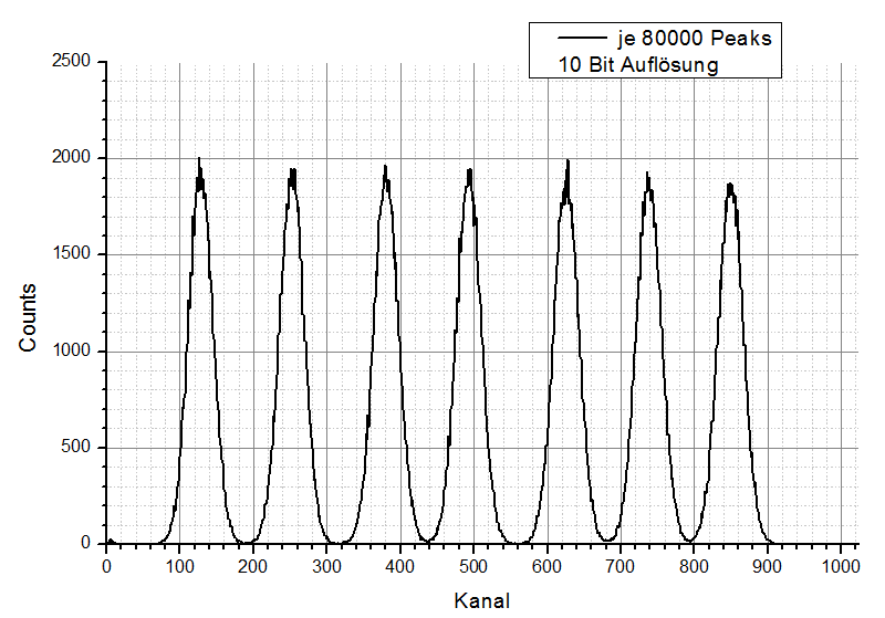

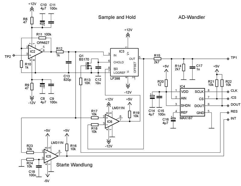

Vor meiner Laborpause noch ein kurzer Zwischenbericht:
Habe mit neuem Messequipment jetzt mal den Analyser optimiert.
Die aktuelle Schaltung:
Kurze Beschreibung dazu:
Der Opamp (IC2) verstärkt das Eingangssignal (0-80mV) um den Faktor 101.
Der Sample/Hold (IC3) bildet mit dem Komparator (IC6) den Peak-Detektor.
Die Ausgangsspannung der SH wird über den Spannungsteiler (R14/R15/C17) halbiert und speist den Eingang des AD-Wandlers (0-4096mV).
Der Komparator (IC5) detektiert den Nulldurchgang des Signals und startet den AD-Wandler (IC4).
Die Testbedingungen:
Das Sin(x)/x-Ausgangssignal des Generators (0-8000mV) wird über einen Spannungsteiler um den Faktor 100 reduziert und am TP2 in die Schaltung eingespeist. Die Spannung am PIN3 (IC3) entspricht also wieder dem Generatorsignal.
Zur Messung:
Das Generatorsignal wurde in fester Schrittweite (entsprechend ca. 250mV am AD-Wandler) von 250-4000mV erhöht. Bei einer Frequenz von 500 Hz wurden jeweils 20000 Einzelimpulse pro Messung generiert. Im zweiten Durchlauf (nach ca. 10min) wurde die Schrittweite verdoppelt und nochmals jeweils 20000 Peaks addiert.
Ergebniss:
Die Interpretation ist (ohne die Rohdaten zu kennen) zugegebenermaßen etwas komplex.
Ich versuch's mal:
Der ideale Analyser würde bei Kanal-# 250, 750, 1250, 1750 etc. einen einzelnen, scharfen Peak von 20.000 counts generieren. Entsprechend dann bei 500, 1000, 1500 ... einen Peak von 40.000 counts. Da die ganze Schaltung aber eben (noch) nicht optimal ist, hat man Messfehler.
Ein Fehler im LSB (das niedrigste Digit) sorgt dafür, daß der Peak nur noch halb so hoch ist, dafür aber doppelt so breit...
Wie auch immer, um die zu erwartende Genauigkeit abzuschätzen, habe ich die Rohdaten entsprechend bearbeitet -> Gleitender Mittelwert über jeweils 7 Punkte. Soll heißen: Multipliziert man die max. Peakhöhe mit 7, ergibt sich die Anzahl der Counts pro Messung.
Ich fasse mich jetzt kurz (obiges wird eh kaum einer verstehen):
Habe derzeit eine ungefähre Halbwertsbreite von ca. 4 Bit entsprechend 4 mV.
Würde man in diesem Bereich also ein ideales Energiespektrum von 0-2000 keV auflösen, wäre die Halbwertsbreite 2 keV. Die Halbwertsbreit eines (guten) Szintillators/Detektors wird mit ca. 50 keV angegeben.

Auf mehrfache Bitte hin, hier mal wieder ein Laborbericht:
Der Analyser (mit Vorverstärker und Filter) scheint mir jetzt für weitere Untersuchungen recht brauchbar zu sein. Bis auf kleine Details hat sich am Peak-Detektor (zur vorhergehenden Version) nicht viel geändert. Einzig der Kondensator C21 mit 150 pF leistet einen wesentlichen Beitrag zur Genauigkeit und Stabilität des PD's.
Ergänzt wurde die Schaltung durch Eingangsverstärker mit Filter und Offseteinstellung (P1).
Die Gesamtverstärkung liegt (bei einer Peakbreite von ca. 30 µs - entsprechend 1 KHz des Generatorsignals) bei ungefähr 100 und zeigt eine gemäßigte Bandpasscharakteristik. Die Kondensatoren C7, C12, C14 mit 0 pF sind derzeit nicht bestückt, werden aber im Layout berücksichtigt.
Anm. zum Spannungsteiler R19/R20/C20:
Auch wenn es auf den ersten Blick völlig idiotisch erscheint, zuerst das Eingangssignal um den Faktor 200 zu verstärken und anschließend das Ausgangssignal des PD's wieder zu halbieren, macht das durchaus Sinn!
Erklärung:
Sehr hohe Eingangpeaks werden durch die Op-Amps (OPA627) auf ca. 9V begrenzt. Durch den Spannungsteiler liegt am AD-Eingang dann nur noch max. +4,5V (über 2K7-Widerstand) an und sorgt für ein sauberes, übersteuerungsarmes Arbeiten des Wandlers.
Weiterhin kann man damit (fast) den gesamten Spannungsbereich der Sample/Hold (IC3) ausnutzen.
Nachfolgend mal ein paar Genauigkeitsbetrachtungen der Schaltung:
Zur Interpretation der Messungen:
Das Ausgangssignal des Generators wurde um den Faktor 100 reduziert (Spannungsteiler auf Testboard) und anschließend unabgeschirmt am Pin3 (CON1) eingespeist. Das sorgt für ein gewisses "verrauschen" und simuliert recht gut das Signal des Detektors!
Bei der Bewertung ist folgendes zu beachten:
Der Generator hat eine DA-Auflösung von 12 Bit incl. Vorzeichen! Bei einer Ausgangsamplitude von +-10V entspricht ein Digit also 20V/4096 = 4,9 mV.
Soll heißen: 1 Digit des Generators (als kleinste Einheit) entsprechen ca. 5 Digits = 5 mV bei meinem AD-Wandler. Die angegebene Genauigkeit der Ausgangsamplitude liegt laut Datenblatt bei 1% -> Bei 4V Ausgangsspannung ist also mit einem Fehler von 40 mV zu rechnen.
Auch der Zähler (im Spannungsbereich) hat bei einem Messbereich von +- 5V (Peak-Peak) nur eine Auflösung von 10 mV.
Suma:
Im Prinzip kann ich mit diesem Messequipment die Schaltung gar nicht vernünftig beurteilen.
Hier kommt aber einem die Statistik zu Hilfe: Der Fehler einer Gesamtmessung reduziert sich um die Wurzel der Messungen (bei Gauss-Verteilung).
Beispiel:
Wenn eine Einzelmessung einen Fehler von 1 mV aufweist, liegt der Fehler des Mittels bei 100 Messungen nur noch bei 1 mV / Sqrt(100) = 0,1 mV
Dummerweise gilt das halt nur bei normalverteilten Fehlern, was hier leider nicht unbedingt zutrifft.
Sorry für diesen theoretischen Exkurs, aber ich habe halt mal ein Faible für die Fehlerbetrachtung :shock:
Trotzdem: Die Ergebnisse sind schon recht brauchbar.
Kritisch ist eigentlich nur der Bereich von 0-50 mV. In diesem Bereich hat man grobe Fehler und "Scheinpeaks", die ich bisher nicht eliminieren konnte.
Wenn man aber den Gesamtbereich von 0-4095 mV auf ein Gammaspektrum von 0-4095 KeV abbildet, sind die ersten 50 KeV eh nicht relevant. Ansonsten könnte man natürlich auch den Nullpunkt (des Gamma-Spektrums) auf 95 mV legen und hätte dann halt nur einen Bereich von 0-4000 KeV.

So, die Schaltung des Multichannelanalyzer ist fertig:
Hier nochmals eine kurze, zusammenfassende Schaltungsbeschreibung:
IC1 dient der finalen Signalformung und als Störsignalfilter.
IC2 sorgt für die gewünschte Offseteinstellung (Ausblenden der Rauschsignale).
Verstärkung und Filterdimensionierung ist natürlich an das Eingangs/Sensorsignal anzupassen.
Die Op-Amps müssen nicht unbedingt die teuren OPA627 sein, aber sie sollten relativ rausch- und vor allem driftarm sein. Eine Slewrate von 10V/µs sollte hier völlig ausreichen.
Der IC3 (SH-IC) bildet zusammen mit dem Komparator (IC4) den eigentlichen Peak-Detektor.
Solange das Eingangssignal größer als das Ausgangssignal ist, befindet sich IC3 im Sample-Modus -> Der Ausgang folgt etwas zeitverzögert dem Eingang.
Wird das Eingangssignal kleiner als das Ausgangssignal, schaltet der Komparator in den Hold-Modus und "speichert" die maximale Eingangsamplitude solange, bis die AD-Wandlung durch das Resetsignal abgeschlossen wird.
Fur ein sauberes Arbeiten ist hier die Kombination von C19, C21 und C22 wesentlich!!!
Zum AD-Wandler (IC6) gibt es nicht viel zu sagen:
Das Ding wandelt eben 0-4095mV mit 12Bit-Auflösung (entsprechend 1mV/Digit). Hat eine integrierte S/H, eine Referenzspannungsquelle und ist für den SPI-BUS ideal. Datenblatt lesen!
Speziell für Meteor
Die wesentliche Designänderung liegt in der Interruptgenerierung (Start der Datenaquisitation):
Ein direkter Start der AD-Wandlung ist mit dem SH-Signal (Pin7/IC4) nicht (sauber) möglich!!!
Bei kleinen Anstiegszeiten (oder verrauschtem Eingangspeak) sind die SH-Signale extrem kurz und unregelmäßig und die Eingangsimpedanz des Controllers sorgt für ein instabiles Verhalten.
Meine Lösung:
R21/T1 steuert (mit gleichbleibender Impedanz) den nachtriggerbaren MMV (IC5).
Und da ich auf die fallende Flanke des MMV triggere, ist das Ergebniss sehr sauber.
Mit meiner Verzögerungszeit Tv von ca. 42µs bin ich immer auf der fallenden Flanke des Eingangspeak.
Je nach Sensor ist diese Verzögerungszeit natürlich anzupassen: Tv = 1,1*R22*C23
Ich will hier nicht weiter mit Details und Messprotokollen nerven, nur eine kurze Zusammenfassung:
Die Halbwertsbreite der Gesamtschaltung liegt bei (rel. konst. Labortemperatur) ca. 2mV.
Im Messbereich von 10 - 4095mV ist die Genauigkeit besser als +-4mV!
Die Interruptgenerierung sorgt dafür, daß ich immer den höchsten Peak verarbeite. Kleinere Peaks (innerhalb der Totzeit) werden ignoriert und sorgen nicht für ein "verschmieren".
Sollte hier wirklich noch jemand Interesse an detaillierteren Messwerte haben, kann er sich ja melden, dann müll ich diesen Thread mit Oszillogrammen/Diagrammen vollends zu. :D

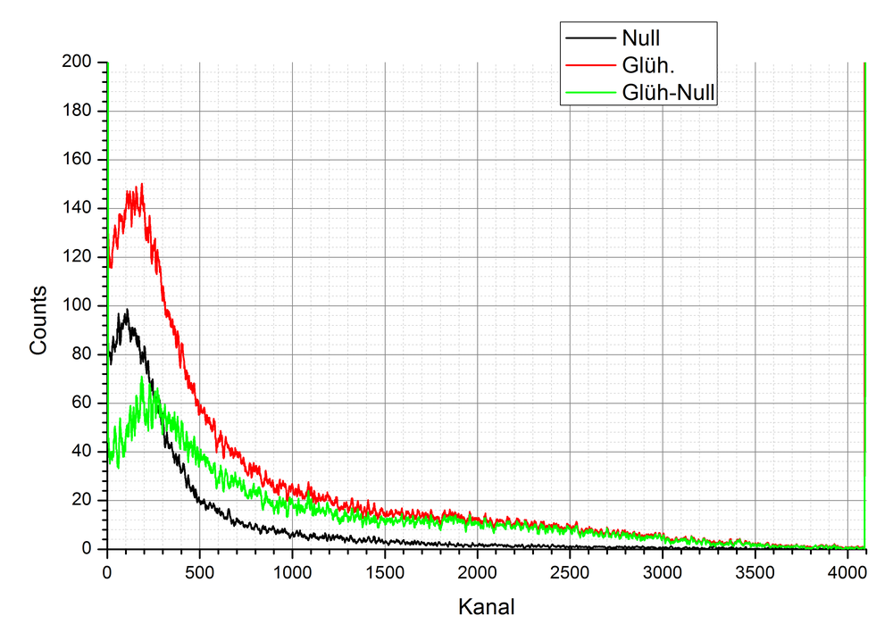

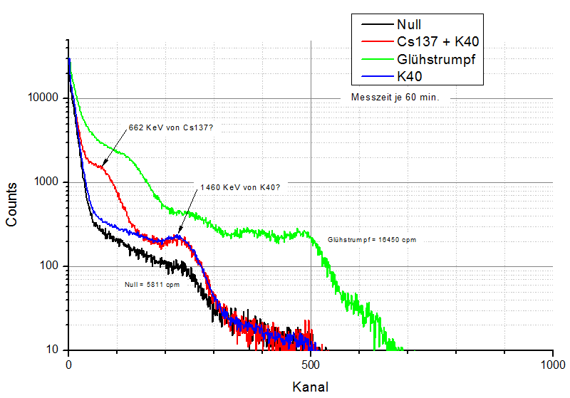

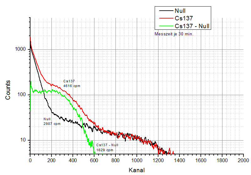

Ein unüberlegter Schnellschuss.
Probenspektrum - Nullspektrum darstellen. Einmal für den Glühstrumpf und einmal für Steenstrupin.
Der Detektor hat ja schon im Nullspektrum für unterschiedliche Teichenenergien unterschiedliche Nachweisempfindlichkeiten.
Grüße Dirk
Beiträge: 1735

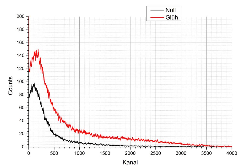

Dirk_Falk hat geschrieben:Ein unüberlegter Schnellschuss.
Verstehe nicht was Du damit sagen willst. Ich habe nichts von etwas abgezogen!
Im obigen Diagramm ist die schwarze Funktion das Nullspektrum und die Rote das Glühstrumpfspektrum.
Das sind jeweils die unbearbeiteten Rohdaten wie sie der AD-Wandler geliefert hat.
Dirk_Falk
Beiträge: 14
Registriert: Do. 14. Jun 07 10:57
Beitrag von Dirk_Falk »
Genau das ist aber (vielleicht/wahrscheinlich) nötig um das Spektrum erkennbar werden zu lassen.
Deshalb der Vorschlag für jeden "Kanal" deines Diagramms den "Count" (Zählrate) der schwarzen Kurve vom "Count" der roten Kurve abzuziehen und so durch eine "Gleichtaktunterdrückung" eine (grüne?) Kurve zu generieren, welche nur den durch den Prüfstoff erzeugten "Signalanteil" enthält.
Für verschiedene Stoffe kann man dann diese grünen Kurven vergleichen.
Dirk
Beiträge: 1735
Hi Dirk,
jetzt habe ich das auch begriffen! Hier das gewünschte Diagramm:
Sorry, habe die Messzeiten vergessen: Jeweils 20 Minuten.

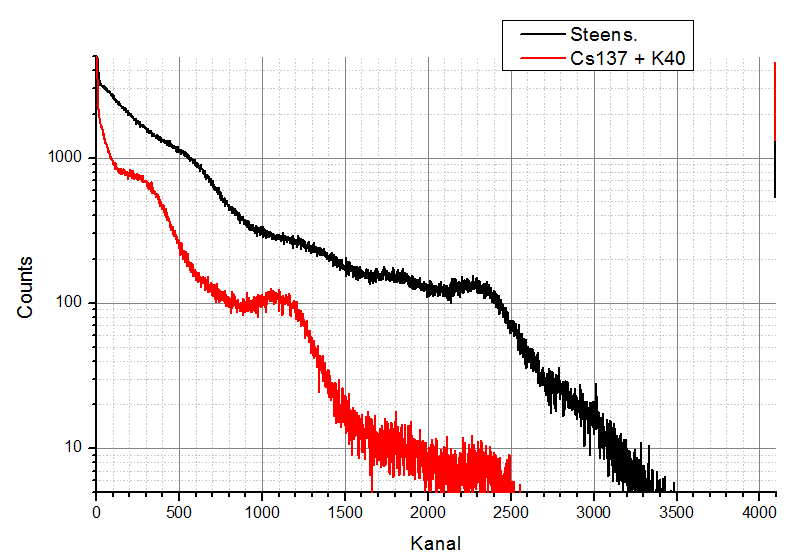

Ich kann hier, auch mit bestem Willen, kein Spektrum erkennen.
Ein vernünftiges Roh-Spektrum sollte etwa so aussehen:
Man beachte die logarithmische Y-Skala!
Quelle: http://www.chetan.homepage.t-online.de/ ... am63_2.htm
Krumi

Wenn man die Anzahl der gemessenen Impulse pro Kanal beim Lutetium mit den gemessenen Impulsen pro Kanal der grünen Kurve vergleicht, würde ich sagen die Messdauer muss wesentlich länger werden. 140 zu ca. 10000 in der Spitze.
Vergleicht die "Glätte" der Peakformen des Lutetiums in Abhängigkeit von der Anzahl der Impulse pro Kanal für die Peaks über den Zahlen 925 757 505 169+. Und anschließend den Lutetium Peak bei 925
mit dem Americium 505 Peak.
Beim Lutetium und Americium scheint die Peakform ab ca. 200 gemessenen Pulsen pro Kanal "rauschfrei" zu werden. Ich vermute einmal das die Zahl ab der ein Peak "glatt" und deutlich sichtbar wird, stark von der Nullzählrate abhängt und eine Bleiabschirmung diese ordentlich drückt.
Zum testen würde ich mit dem stärksten verfügbaren Strahler mehrere Spektren (1, 2, 3, 4) und eine Nullmessung mit jeweils gleicher Messdauer hintereinander machen. Möglichst gut abgeschirmt. Dann die grüne Kurven für 1, 1+2, 1+2+3 und 1+2+3+4 ... darstellen.

Ich würde auch sagen, geh mit der Meßdauer mal in den Stunden-Bereich, und versuche wenn möglich den ganzen Aufbau (Probe+Detektor) mit mehreren cm Blei abzuschirmen.
Dann paar Stunden ohne Probe das "Nullspektrum" messen, anschließend über die gleiche Zeit die Probe, und die Ergebnisse dann subtrahieren.

Mal wieder ein Laborbericht - oder besser: Die Chronik eines Scheiterns
Nachdem der Analyser nun endlich vernünftig funktioniert, habe ich mich um den Detektor gekümmert. Zuerst wollte ich mal die Auflösung der Sensorschaltung ermitteln:
Die Schaltung des Sensorverstärkers birgt kein großes Geheimniss, wurde einfach nur via R1/C1 und RF2/CF2 auf ein optimales Signal/Rauschverhältniss dimensioniert.
Für diese Optimierung musste ich mir aber erstmal den geeigneten Versuchsaufbau basteln:
Der Sensorverstärker versteckt sich unter dem Abschirmgehäuse, und die PIN-Diode wurde via Alufolie und dem darunterliegendem Abschirmblech vor Störeinstrahlungen geschützt. Nur ein ganz kleiner Lichteintritt wurde an der Diodenecke ausgeschnitten.
Das Lasermodul wird via Arb-Generator mit 10 µs-Rechteckpulse angesteuert und beleuchtet durchstimmbar (in Frequenz und Amplitude) die PIN-Diode.

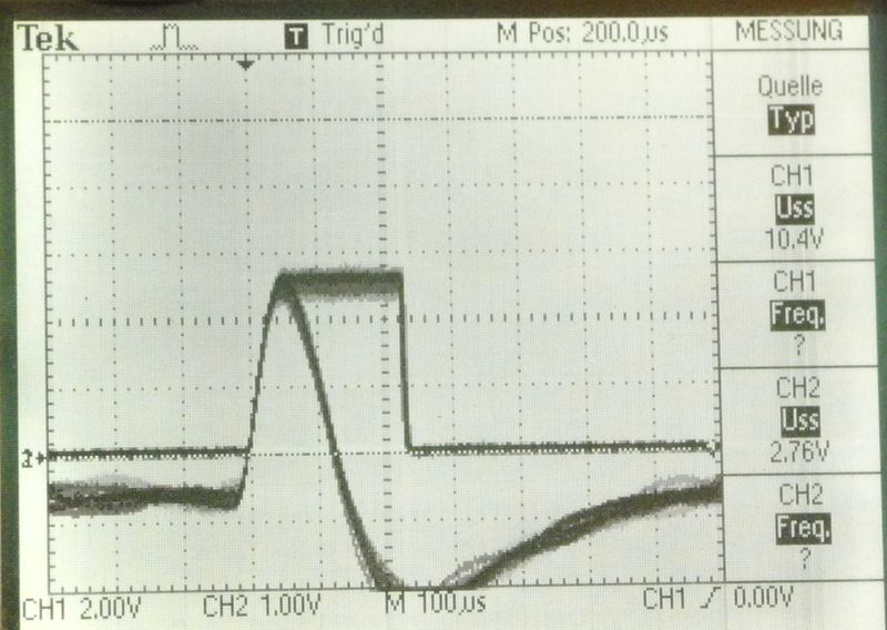

Und hier zeigen sich dann sofort die wesentlichen Schwächen des "Diodenansatzes":
Bei einer Gesamtverstärkung von ca. 500.000 nimmt das Rauschen am Ausgang des Analysers natürlich ganz gewaltige Dimensionen an.
Die Zahlen:
Bei kurzgeschlossenem PIN-Eingang: ca. 150 mV Rauschspannung am AD-Wandler
Bei offenem PIN-Eingang: ca. 450 mV
Mit unbeleuchteter PIN-Diode: ca. 900 mV!!!
Selbst der Einsatz der (teuren) rauscharmen OPA627 kommt natürlich nicht annähernd an das Signal/Rauschverhältniss eines SEV ran.

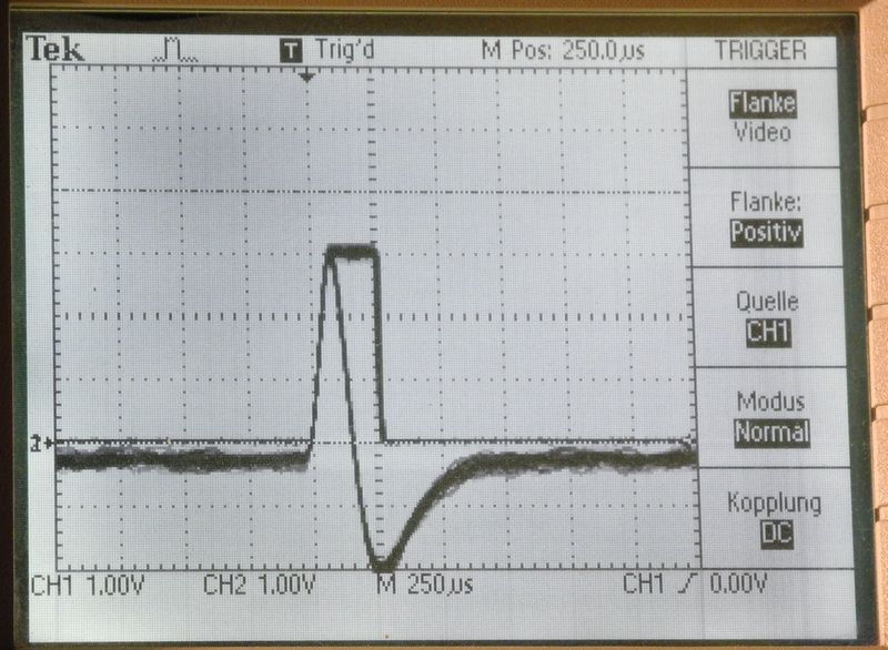

Hier das Oszillogramm des Analyser-Ausgangs:
Denke, daß man das Rauschen sehr deutlich erkennen kann.
Mit obigem Versuchsaufbau habe ich also mal die Auflösung/Halbwertsbreite der Gesamtschaltung analysiert:
Man beachte, daß bei 80.000 Impulsen pro Peak die Höhe erst bei ca. 300 Counts liegt!
Lange Messzeiten sind also (wie Dirk_Falk und thomas44 schon forderten) zwingend nötig.

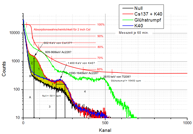

Nachdem nun die Kopplung auch rel. vernünftig ist, sehen die Spektren etwa so aus:
Um die nötige Messzeit abzuschätzen, habe ich mal mit dem aktuellem Versuchsaufbau eine Kurzzeitmessung gemacht:
(Die rechte Bleiabschirmung kommt natürlich über den Sensor!)
Ich würde die minimale Messzeit mal wie folgt ansetzen:
560.000 Gesamtcounts sorgen (nach Bild 4) für eine max. Peakhöhe von ca. 300 Counts. Das ist als Minimum anzusetzen. Aus dem letzen Diagramm ergibt sich eine Zählrate von (Cs137 - Null) = 1629 cpm. Die minimale Messzeit beträgt also für beide Messungen (Cs137/Null) jeweils 560.000/1629 = 344min = 5,7h. Zugegeben, der Ansatz ist mehr als fragwürdig, aber die Messungen laufen noch.
Gefühlsmäßig würde ich aber mal sagen, daß man mit diesem Ansatz eh kein vernünftiges Spektrum bekommt und betrachte das Projekt als gescheitert :?
Ansonsten hat der Hugo mal (sinngemäß) geschrieben:
"Dioden/CsI(Tl)-Sensoren sind mir nur als hochempfindliche Gammazähler bekannt".
Das kann ich bestätigen - und nun wissen wir auch warum :D
Zur Gegenprobe stehen aber auch noch Vergleichsmessungen mit SEV/NaI(Tl) aus!

... die PIN-Diode wurde via Alufolie und dem darunterliegendem Abschirmblech vor Störeinstrahlungen geschützt. Nur ein ganz kleiner Lichteintritt wurde an der Diodenecke ausgeschnitten. Das Lasermodul ... beleuchtet ... die PIN-Diode.
Da frage ich mich ob man über Laser und Diode eine Schachtel hätte stellen sollen um das Signal - Rauschverhältniss beurteilen zu können. Im Sensorgehäuse mit Kristall ist das Fremdlicht ja eliminiert.
Da hast Du natürlich recht, mir ging es auch nur um eine erste, grobe Ursachenforschung.
Ohne Kunstlicht konnte ich keinen messbaren Unterschied zur völlig abgedunkelten Diode feststellen.
Für eine genaue Messung werde ich die Anordnung natürlich in ein lichtdichtes Gehäuse einbauen!
Zuerst muss ich aber noch die Stabilität der Generator-Laserkombination bestimmen. Der Generator hat ja auch nur eine Auflösung von 11 Bit und natürlich auch Ausgangsrauchen/Drift etc. und der Laser selbst ist natürlich auch kein fehlerfreies Bauteil...

Die bezog sich auf den Eingang des Peakdetektors! Pin3 von IC3 in diesem Schema:
Zwischenzeitlich habe ich (wunschgemäß) die 10*10mm-PIN hermetisch verpackt und mit dem Laser gekoppelt:
Eventuelle Störungen durch Fremdlicht sind also eliminiert.
Weiterhin habe ich die Filter optimiert. Das Ergebniss scheint jetzt aber auch so langsam das Ende der Fahnenstange zu sein. Hier das Oszillogramm:
Der Impuls ist das Eingangssignal des Peakdetektors, das Rechteck das Eingangssignal des AD-Wandlers. Das Rauschen beträgt ca. 300 mV am Eingang des AD-Wandlers.
Und hier das Spektrum dazu:
Jeweils 80000 Pulse wurden alle 500 mV (grob am Oszi eingestellt) generiert.
Das Ergebniss scheint ja erstmal recht vernünftig zu sein, ist aber m.E. auch nicht mehr wesentlich zu verbessern!
Im letzten Bild ein ähnliches Signal des Detektors (28*28mm-PIN an Kristall gekoppelt):
Das Rauschen der "großen" Diode ist erwartungsgemäß ca. doppelt so hoch, also ca. 600 mV am AD-Eingang, dafür ist aber auch die Lichtempfindlichkeit wesentlich höher.
Mal schaun was da jetzt für Spektren rauskommen...

Anderer Blickwinkel Start:
Stellen wir das Problem Auflösungvermögen etwas zurück und betrachten was in den Spektren im letzten Diagramm bereits zu sehen ist und was an weiteren Verbesserungen im Sinne einer „Signalverarbeitung“ möglich wäre.
Ich hab mal ein paar Dinge in das letzte Diagramm hinein gemalt.
[img]Bild%20siehe%20unten[/img]
Man sieht sofort, dass sich die Messungen eindeutig in ihrer Form unterscheiden. Zudem sieht man, dass die „Grundform“ der Nullmessung in den Messungen 40K und 137Cs+40K als „Basislinie“ vorhanden ist. Gut sichtbar, da das Verhältnis Hintergrund / Probe der Zählraten z.B. beim angenommenen K40 Peak ca. 1:1 ist. Beim Glühstrumpf ist das Zählratenverhältnis der Probe wesentlich höher, sodass die Hintergrundstrahlung kaum noch die Form beeinflusst.
Das Verhältnis A:B:C der Signalanteile der Cs137/K40 Messung ist unabhängig von der Messzeit. Der Hintergrundanteil, wenn man ihn nicht herausrechnet, lässt sich nur durch eine stärkere Abschirmung verringern. B und C ließen sich vielleicht durch jeweils mehr Probenmaterial erhöhen.
Da die Messzeit bei allen Messungen gleich ist, kann man die gemessenen Impulse / Kanal der einzelnen Messungen einfach voneinander subtrahieren.
Wären die Messzeiten unterschiedlich würde man dies über eine Rückführung auf Zählraten herausrechnen. Dies würde ich für den Hintergrund (Fläche 1) unter der Voraussetzung, dass die Hintergrundstrahlung relativ konstant bleibt, generell machen.
Einmal eine sehr lange Nullmessung machen. Dann die Messkurve durch einen Fit und unter Einbeziehung der Messzeit in eine Zählratenfunktion in Impulsen/s/Kanal überführen. Mit dieser Funktion und der Messzeit der jeweiligen Messung anschließend jeweils die Hintergrundstrahlung herausrechnen. Damit wird man auch das „Rauschen“ in den Spektren bei kleinen Zählraten, welches durch die Zufälligkeit des Zerfalls und des Nachweises entstehen etwas abmildern können.
z.B Kanäle 300-500 der schwarzen blauen roten Kurve.
Das elektrische Rauschen am AD-Wandler sollte die Kurven der Spektren in Bereichen mit etwas höherer Aktivität eher glätten.?
Ab und zu kann man durch eine kürzere Kontrollmessung, die Kurve an die aktuelle Intensität der Hintergrundstrahlung anpassen.
Es scheint bei der K40 Messung und bei der Cs137/K40 Messung, die gleiche K40 Aktivität vorzuliegen, sodass sich in der Cs137/K40 Messung der Cs137 Anteil auscheidbar ist.
D.h. zieht man von der blauen Linie die Schwarze ab, erhält man Fläche 2 die vom K40 herrührenden Impulse. Da man in der Cs137/K40 Messung den K40 Anteil über die K40 Messung bestimmen kann, kann man den Cs137 Peak Fläche 3 extrahieren.
Auch scheint man das K40 in der Nulllinie zu sehen, was vielleicht daher rührt, dass es in der Regel den Hauptanteil des geogenen Hintergrundpegels ausmacht. Wie sieht denn die Geologie im Ilmtal aus?
Im Prinzip ist die Messkurve eine Summe von Generatorfunktionen (Nukleiden) jeweils gefaltet mit der Sensorcharakteristik.
Die Generatorfunktionen sind tabelliert. Die Sensorfunktion wird über Testmessungen zu bestimmen sein. Einen Teil die Peakverbreiterung durch Diode und Elektronik hast du ja bereits charakterisiert.
Dann sucht man sich den ersten Peak, bestimmt über dessen Höhe die Aktivität und eliminiert den Anteil durch Rückfaltung aus der Messung. Dabei sollten die weiteren Peaks deutlicher sichtbar werden.
Beim Peak mit der höchsten Energie wird begonnen, da er auch immer niederenergetischen Anteil enthält. Anschließend lassen sich die Generatorfunktionen ohne Sensoreinfluß wieder addieren.
Als Einstiegspunkt für weitere Recherchen (gibt einige Suchbegriffe) Seite 1334 Abbildung 10 in.
http://czt-lab.engin.umich.edu/journals ... g/pub5.pdf
Im Paper ist eine Steigerung der Energieauflösung von 12% auf 3% möglich.
Das ganze ist sicher schon recht aufwändig.
Eine weitere Verbesserung, welche man den Spektren wohl recht einfach angedeihen lassen kann, ist die Korrektur der Nachweisempfindlichkeit des Kristalls.
Die findet man auf Seite 9 Graph 9 in
Efficiency Calculations for Selected Scintillators
Saint-Gobain Ceramics & Plastics Inc. 2004
http://www.detectors.saint-gobain.com/u ... ations.pdf
findet sich ein passendes Diagramm dazu. Ich habe versucht die Kurve qualitativ in deine Messungen mit einzuzeichnen. Der Kurvenverlauf zwischen 90%und 100% ist wohl etwas daneben.
Der Graph 9 hat eine logarithmische X-Achse!
Wendet man das an sollte der Peak bei 662keV etwas deutlicher herauskommen.
Für Übersichtsmessungen noch die Verstärkung etwas erhöht, auf das der Kanal 600 auf Kanal 1024 abgebildet wird. Für Detailmessungen in niedrigen Bereichen die Verstärkung noch weiter aufdrehen.
Vielleicht wird jetzt klarer, weshalb ich die Sache noch nicht ganz so schwarz sehe.
Ende Anderer Blickwinkel. Hoffentlich hilfts. :gruebel: :)

Der Energiebereich < 400 KeV verschwindet einfach im Rauschen der Diode. Soll heißen:
Mein Diodenrauschen (der 28*28 mm-PIN) liegt nicht bei ca. 76 KeV, sondern eher bei 300-400 KeV

Zwischenbilanz
Das wesentliche Ziel des Projektes wurde sowieso schon erreicht:
Ich habe mir zwischenzeitlich ein recht solides Basiswissen im Bereich der Strahlenmesstechnik erarbeitet, auf dem man aufbauen kann.
Des weiteren habe ich einen brauchbaren 12-Bit Multichannelanalyzer entwickelt, der die Basis für weitere Experimente (auch Alphaspektroskopie und Gammaspektroskopie mit Halbleiterdetektoren) bildet.
Und wenn's mit dem Diodenspektrometer gar nicht vernünftig funktioniert, ist das Ding immer noch ein hochempfindlicher Gammazähler mit grober Darstellung des gemessenen Energiebereichs.
Der Szintillator hat eine ca. 100-fach höhere Gamma-Empfindlichkeit als mein Fensterzählrohr, das mich anno 1985 auch schon über 400 DM gekostet hat!
Hier mal die finale Messung mit der 28*28mm-PIN:
Mit einer Gammaspektroskopie hat das zugegebenermaßen noch nicht viel zu tun, aber man kann durchaus den Energiebereich des Strahlers bewerten.
Und wie Dirk in seinem letzten Beitrag sehr anschaulich beschrieben hat, kann man mit einer ausgefeilteren Datenanalyse das Ergebniss noch verbessern.
(@Dirk: Nochmals herzlichen Dank für deine Anregungen!)
