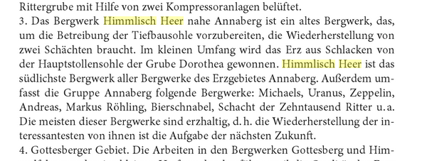

Verfasst: Do. 18. Feb 16 14:45
von geophys
Wissen ist Macht!
Neulich wollte ich mich zu einigen Fakten um die Himmlisch Heer Fundgruben zu Cunersdorf informieren.
Ich fragte natürlich erstmal eine namhafte Suchmaschine und stieß auf das hier:
Quelle: Google-Books
Zitiert wurde dort Boch/Karlsch "Uranbergbau im Kalten Krieg"
Zum Lesen habe ich es zunächst vergrößert.
Nein, nein, das ist kein Aufsatz eines Grundschülers, nein, ganz im Gegenteil, das waren Professor Boch und Dr. Karlsch, die ultimativen Wismut-Gurus!
Findet den/die Fehler!
Verfasst: Do. 18. Feb 16 16:39
von axel
Klingt für mich nach einem Zitat von anno irgendwann, also eher nicht nach einem selbst verfassten Text der genannten Autoren.
Verfasst: Do. 18. Feb 16 17:16
von Uran
Schlacken von der Hauptstollnsohle. :gruebel:
Verfasst: Do. 18. Feb 16 17:47
von geophys
Nun zähle ich es nicht zu den Stärken der beiden, geistiges Eigentum anderer ausreichend zu kennzeichnen. Hier allerdings war nullkommanichts davon zu finden. Lest selbst.
Richtig, Schlacken. Sie meinten Versatz. ich will denen aber auch nichts andichten. Zumindest nicht, dass sie sich bei den Ereignissen im November 1946 auskannten.
Der "Bierschnabel und 10000 Ritterschacht", Erzgebiete u.e.m. Fehler in insgesamt 5 Sätzen und wenn die Wismut von erzführenden Schächten gewusst hätte, Leute, Leute ... :shock: :cool: :x

Wenn ich das richtig lese, handelt es sich um dieses zitierte Dokument:
Verfasst: Fr. 19. Feb 16 13:52
von geophys
Nun ja, man müsste es schon sinngemäß übersetzen, wenn man sowjetische Geologen zitiert. Sonst kommt da Hafer heraus. Zumindest, wenn man den Anspruch hat, Industriegeschichte wieder zu geben.
Eine weitere Möglichkeit wäre, den Leser in Glossen auf mögliche Interpretationen hinzuweisen. Andernfalls nimmt man in Kauf, dass sie solche Fehlinterpretationen in den Köpfen späterer Generationen verfestigen. Das Medium Internet ermöglicht es uns, darüber zu diskuttieren oder auch richtig zu stellen.
Vor einigen Jahren saß ich mit Mitgliedern der ehemaligen Generaldirektion zusammen und erfuhr über die Art und Weise, wie beide Autoren in diesem Umfeld auftraten. Von daher neige ich wenig dazu, mich mit den Genannten beschäftigen zu wollen. Sie vertreten eben eigene Ansichten, was ja auch nicht unbedingt ein Problem sein muss. Es passt nur gerade in dieses Thema hier.
Also, es lebe die strahlende Schlacke :aetsch:

Der Dokumentenband von Karlsch/Boch ist an sich nicht schlecht. Es müssten bloß die russischen Originaldokumente mit eingestellt sein; nicht nur die Übersetzungen, welche zugegeben fachspezifisch ihre Schwächen haben. Aber wer weiß, was es heißen könnte, für den dürfte es kein Problem sein. Die Gewinnungsquellen wurden damals sehr genau benannt, zB. aus Verbrüchen/Altversatz, aus Abgängen, aus dem Anstehenden oder als Nebengewinnung aus GKR/GRR. Für das fragliche Dokument kommt "is sawalow" in Frage, was soviel wie "aus Verbruchmasse oder Altversatz" bedeutet. Ham se halt Schlacken draus gemacht - na ja kann halt passieren. Ebenso wurden an anderer Stelle zB. "Auffahrungen" mit "Ausbauten" übersetzt und so weiter...
Verfasst: Fr. 19. Feb 16 19:33
von Uran
Naja. :gruebel: Schlacke und Versatz sind nun mal zwei verschiedene Sachen. Da kann man bei einem Fachbuch nicht einfach sagen, kann mal passieren. Bei einem Zeitungsfuzi würde ich das gerade noch mal durchgehen lassen, aber hier nicht.

Karlsch und Boch haben persönlich damit sicher nix zu tun gehabt. Sie hatten für die Dokumente einen Übersetzer, der nicht unbedingt fachspezifische Erfahrung gehabt hatte. Wer sollte schließlich am übersetzten Text Fehler finden? Karlsch, Boch und die anderen Beteiligten sind Historiker, keine Bergbaufachleute. Das sind halt die Kehrseiten der Wismut-Erforschung aus der Außenperspektive.
Verfasst: Sa. 20. Feb 16 13:28
von geophys
sehmataler hat geschrieben:... fragliche Dokument kommt "is sawalow" in Frage, was soviel wie "aus Verbruchmasse oder Altversatz" bedeutet. Ham se halt Schlacken draus gemacht - na ja kann halt passieren...
Nun ja, einem Grundschüler, einem Laien, einem Hobby-Historiker kann sowas passieren, klar!
Zwei promovierte Wissenschaftler der TU Chemnitz stellen sich ein Armutszeugnis aus.
Beide geben vor, die Bergbau-Historiker schlechthin zu sein und der konzentrierte Unfug, den ich oben zeigte, dient ja schließlich auch Grundlage für nachfolgende Generationen.
