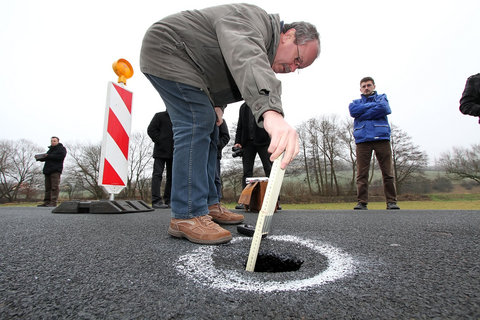

Das jüngste Loch in einer Landstraße bei Sangerhausen beschäftigt derzeit die Experten. Sie untersuchen derzeit die rund 20 Zentimeter große Öffnung. Darunter befindet sich der 250 Jahre alte Entwässerungsstollen einer Kupferhütte, der nun gesichert werden muss. Die Strecke zwischen Großleinungen und Drebsdorf bleibt vorerst gesperrt.
