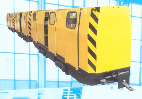

Ich möchte einen Gedanken an meinen Beitrag von gestern anknüpfen dürfen:
Gibt es noch aktive Produktionsstätten für Untertage-Personenförderwagen mit 8 Sitzplätzen, umbaufähig als Rettungsfahrzeug in der Spurweite von 600 mm?
Für mich wäre denkbar, dass im nahen Ausland eventuell so etwas noch gibt.
Danke für Hinweise vorab und

Versuchs bei den Polen oder Tschechen, da könnte noch was gehen.
Re: Fahrzeugproduktion
CFI Brad in Rumänien könnte sowas wohl auch fertigen. Siehe http://www.cfi.ro/photogallery.php?album_id=6
Grüsse Fauli
Die Fa. PHS Stojarne in der Slowakei stellt Untertageloks und Wagen her.
Spurbreite nach Wunsch von 480mm bis 900mm.
http://www.phs-strojarne.sk
Type designation DVO - 12B
Length / Width / Height (mm) 4830/960/1490
1200
Axle wheel base/bogie wheelbase (mm) 420/1560
Weight (kgs) 1500
Gauge (R) (mm) 480-750
*900
Maximum velocity (km.h-1) 25
Max. gradient line (o/oo) 50
Min. turning radius (m) 10
Quantity of transported persons 12
1200
Weight (kgs) 1500
*900
