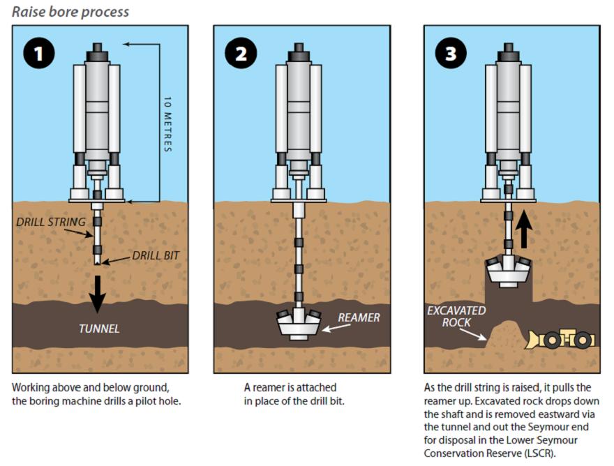

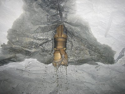

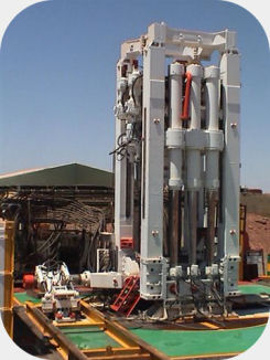

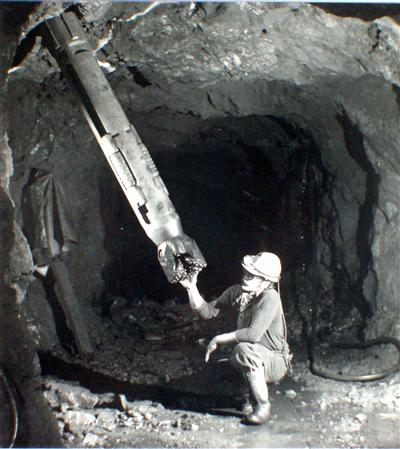

Re: Bergleute überleben 17 Tage

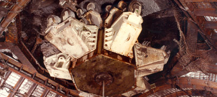

Ich kenne mich beim und mit dem Bohren mit Sicherheit gut aus. Wie bitte soll es möglich sein, eine Raisebohrung in diesem Bergwerk und bei dem Zustand des Bergwerks zu erstellen. Wenn es möglich sein sollte, die Raisekrone nach untertage zu schaffen, wozu dann bitte ist eine derartige Rettungsraisebohrung notwendig??
- Raisebohrmaschine.jpg (30.49 KiB) 10978 mal betrachtet
- Pilot.JPG (36.69 KiB) 10981 mal betrachtet
- Pilotbohrung.jpg (34.49 KiB) 10981 mal betrachtet
- Raisebohrkopf.jpg (34 KiB) 10981 mal betrachtet

Irgendwo habe ich mal gehört, die Raisekrone soll sich ausklappen. Gibt es sowas mittlerweile?

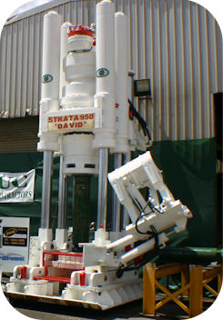

Die Rettungsbohrung wird einen Durchmesser von 25 Zoll ( etwa 62cm ) haben. Sie wird mit einer Robbins Raisebohrmaschine vom Typ 950 Strata gestoßen. Die Maschine wurde geankert und mit 40m³ Beton vergossen.
Die Maschine gehört der Firma Terra Service und kommt vom Nachbarbergwerk Andina.
Hier die Daten der 950 Strata:
Raisebohrdurchmesser 3m - 6m
Bohrlochlänge 1000m
Pilotdurchmesser normal 15 Zoll ( Dreirollenmeissel )
Drehzahl bei Pilotbohren 0 - 62 rpm
Drehzahl beim Raisebohren 0 - 9 rpm
Andruck beim Pilotbohren 69 Tonnen bei 240bar
Zugkraft beim Raisebohren 950 Tonnen bei 330bar
Gewicht 28,5 bis 40 Tonnen
Spülwasser 36l/s - 129,6 m³ je Stunde
Bohrlochlänge 1000m

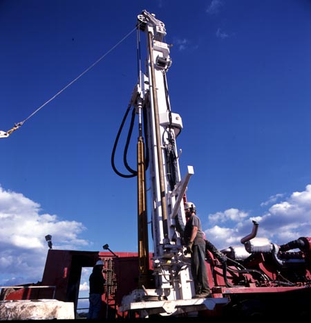

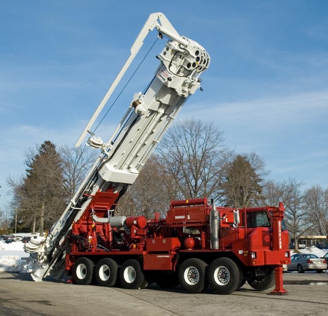

Anbei ein paar Daten und Bilder vom " berühmten " Schramm T130 XD.
Gesamtgewicht 53,3t
Bohrmotor 760 PS
Komressor 38m³/min bei 24,1 bar oder 32,6 m³/min bei 35,5 bar
Zugkraft am Gestänge 60t
max. Bohrdurchmesser 711mm
Gesamtgewicht 53,3t
Bohrmotor 760 PS
- Schramm T130 XD.jpg (114.79 KiB) 10410 mal betrachtet
