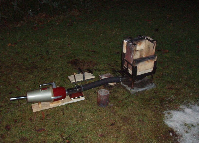

Das Wichtigste ist ein gescheiter Tiegel. Meinen ersten bekam ich damals von der RWTH Aachen geschenkt (liegt ja vor der Tür und ich hatte dort nett gefragt), die anderen sind vom Gießereibedarf Hohnen in Bielefeld (http://www.hohnen.de). Für einen 4-5 kg Tiegel ist man dort incl. Mindermengenzuschlag und Versandkosten für etwa 25-30 Euro dabei. Die Tiegelzange kann man mit einem Kohlenfeuer und einem 1,5 kg-Hammer auf einem Gullideckel selbst schmieden aus z.B. 12er-Vierkantstahl. Lang muß sie sein, etwa einen halben Meter - und stabil.
(Bildmitte - mein allererstes Werk, tuts heute noch, würde ich aber heute wohl besser machen):
Das Blechstück weiter links soll auf die Zange gesetzt werden, wenn der Tiegel heiß ist. Es schirmt die intensive Infrarotstrahlung ab, die der Tiegel abgibt, sobald er heiß genug ist. Blechstück vom Dachdecker, und zuschneiden. :)
Nun stellt sich die Frage nach der Befeuerung. Wenn Ihr mehr als ein halbes Kilo gleichzeitig heiß kriegen wollt, solltet Ihr einen richtigen geschlossenen Ofen bauen. Kleinere Mengen kriegt man auch auf einem oben und ggf. auch seitlich offenen "Herd" heiß, ist natürlich nicht sehr energieeffizient. Als Brennstoff eignet sich meiner Erfahrung nach gut Schmiedekohle Fettnuss III bis IV, gibts bei uns für 10,- pro 50 kg-Sack bei Raiffeisen. Die Glut muß kontinuierlich von einem Gebläse angeblasen werden. Mit Holzkohle habe ich persönlich schlechte Erfahrung gesammelt: deutlich geringerer Heizwert und viel (ggf. verletzungsträchtiger) Funkenflug.
Dies hier ist die einfachste Variante:
Ein kleines Häuschen aus Schamottsteinen, das in einem Erdloch gebaut wird. Als "Dach" nehme man ebenfalls einen Schamottstein.
Die Luftzufuhr erfolgt von schräg seitlich über ein Vierkantrohr, in das ein Staubsauger reinpustet (rechts im Bild). Wenn man zwischen Kohle und Rohrende ein paar Kieselsteine legt und das Rohr ab und an vorsichtig aus einer Gießkanne mit Wasser begießt, zischt es, aber das Rohr schmilzt nicht weg.
Etwas "professioneller" ist eine Stahlkonstruktion, die die Schamottsteine zusammenhält und somit einen transportablen Ofen ergibt. Als Gebläse dient auch hier Opis alter Autostaubsauger:
Diese Konstruktion verflüssigt etwa 1 kg in 20 Minuten. Durch Einbau einer richtigen "Feuerungstür" sowie einer festen Dachplatte läßt sich die Effizienz weiter steigern. Bei meiner letzten "Kohlenversion" des Ofens mußte ich einen von innen wassergekühlten Brennrost bauen, damit dieser nicht in der Glut wegschmilzt = erhöhter Aufwand, lohnt sich aber. Der hohle Rost wird fortdauernd von Wasser durchströmt (Heizleistung reicht locker für einen Durchlauferhitzer zum Duschen):

Ich habe Zitate verwendet, das sind nicht meine Aussagen... vielleicht sind diese Sätze nicht ganz so eindeutig formuliert...
Entscheidend für mich war, dass das erste Schmelzprodukt (ob das nun Schwarzkupfer ist oder nicht?) keinesfalls 80-95% Cu hat.
Der 33%ige Cu-Gehalt unserer Erzprobe kann auch keinesfalls gleichgestellt werden mit dem Cu-Gehalt des Erzkonzentrates, da durch die feine Verwachsung mit Nebengestein und anderen Mineralien (Markasit, Limonit...) garantiert ein niedrigerer Cu-Gehalt vorliegen wird. Trotz Handklaubung...
Ich hatte heute eine kleine Probe der damaligen Schmelze in der Hand und konnte die dunkelrote Kupferkugel eindeutig sehen. Leider hatte ich keinen Magnet zur Verfügung, um zu testen, was Bergzwerg geschrieben hat. Ich werde es aber bei Gelegenheit nachholen. Wobei es schwierig werden könnte, weil die Kugel sehr klein ist und noch in der Schlacke eingebettet ist. Wie erwähnt, war bei diesem sehr spontanen Versuch damals einiges schief gegangen...
Mehr dazu später... muss erst mal Schluss machen
GA Uwe

GA.Uwe. Das größte Kügelchen hatte einen D von ca.3mm und sah recht nach Cu aus. Die damalige Aktion entstand ja aus einer spontanen Idee bei Bier und Lagerfeuer. Blumentopf,Holzkohle,Erz und Staubsauger. Außerdem unmengen an getrockneter Holzrinde die wir vom Ausbauholz (Bergschaden) auf der Halde liegen hatten. Im Blumentopf haben wir jeweils eine Schicht gemahlene Holzkohle,eine Schicht Erz übereinander postiert(wir hatten das Erz schon geröstet ) und mitten ins Feuer gelegt. Nachdem wir bemerkten das unser Feuer zu kühl war,beschlossen wir den umgepolten Staubsauger einzusetzen. Nach gewisser Zeit, bemerkten wir grünliche Oxi-Flämmchen und stellten den Ss.ab. Natürlich war auch der Blumentopf mit dem am Rand des Feuers befindlichen Quarzbrocken fast zur Einheit verschmolzen. Erst nächsten Tag konnten wir alles aus dem Hexenkessel bergen. Aber trotz allem,es war ne geile und spontane Idee,an die ich mich sehr gern erinnere! Wir habens nur mal probiert ,anders habens de Alten auch net gemacht. Ob da was rausgekommen ist kann ich nur vermuten,da wir keine Analyse gemacht haben. Baut doch mal nen Schachtofen nach,wollte ich damals schon lang mal, und macht mal mit HD-Material einen Versuch. Mehr wie schiefgehen kanns net! GA.Karsten

Sollte unser nächster Schmelzversuch erfolgreich verlaufen, werden wir das auf jeden Fall mit überprüfen.
