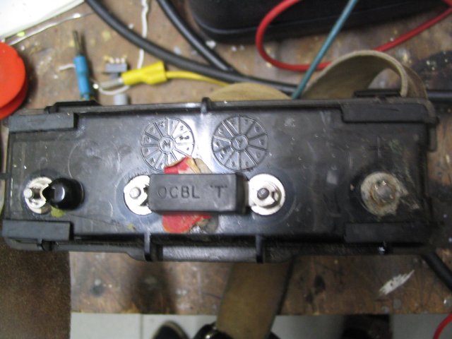

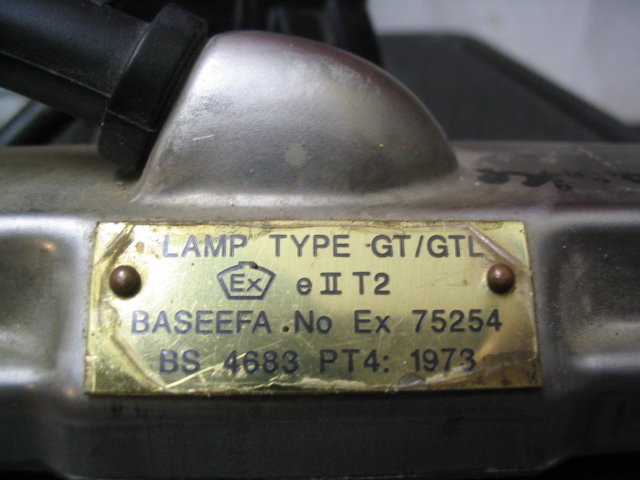

Danke für die ausführlichen Antworten. Ich stelle jetzt mal zwei Bilder mit ein. Es gibt nur zwei "Uhren", die M: 3 und Y: 3 zeigen. Wenn der nicht schon mal getauscht wurde, soll das wohl März 1973 heißen (vgl. Typenschild). Die Lampe stammt nicht aus Bergbaubetrieb, sondern aus Privatbesitz in HöFo-Kreisen und wurde lange nicht benutzt. Die eine Zelle hat 0,46V dort bekommt man sekundenweise einen Strom von 0,... mA hinein. Die andere hat 0V und nimmt überhaupt keinen Strom auf. Die Leitungen im Innern des Akkus sehen böse verkrustet aus. Daher habe ich mich von dem schon in Gedanken verabschiedet. Es könnte eine Lösung sein, den Akku zu entkernen, zu verkürzen und einen modernen LiPoly-Akku einzubauen.

Re: Oldham GT funtionstüchtig machen
Du hast definitive einen T1 (12Ah) oder T3 (16Ah) Akku und keinen der wartungsfreien Serien.
Die 1973 bezieht sich auf auf das Jahr der englische Norm (BS = British Standard) fuer die Zulassung.
Auf dem Photo sieht es so aus als ob die rechte Zelle undicht ist. Eventuell ist dadurch auch Saeure ins Kabel gezogen.
Die kleineren Uhren sind in der Regel unter der Sicherung verborgen. Es koennte sich jedoch durchaus um einen Akku von vor 1995 handeln.
Einen weiteren Test den Du noch durchfuehren kannst, ist den Akku zu schuetteln. Wenn es dabei rappelt kannst Du ihn sofort entsorgen. Dann sind die Kontakte im inneren wegkorrodiert.
