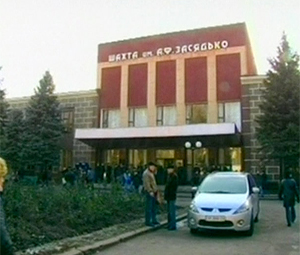

Ich kenne Sasjadko von meinen Befahrungen her. Sasjadko ist eine Privatgrube, ausgestattet mit moderner Technik. Sasjadko hat die weltgrößte Grubengasabsaugungsanlage. Die Anlage ist vom österreichischen Hersteller Jenbacher und hat eine gesamte Leistung von 131 MW ( 67 MWel.). Es werden im Volllastbetrieb etwa 60000 cm³ Grubengas abgesaugt.

Die Explosion hatte ihren Ausgangspunkt im östlichen Streb Nr.13 in Flöz L1 in 1078m Teufe.

Exakter Explosionspunkt: Bandstrecke östlicher Streb Nr.13 Flöz L1 beim Bohren von Gasbohrlöchern. Zur Zeit Grubenbrand. Bisher 33 Tote geborgen.
