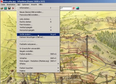

Ich habe mal ein kurze Anleitung geschreiben um Bilder mit dem kostenlosen Programm Irfanview zu verkleinern.
Aktuelle Version (01/2011) in deutsch: http://irfanview.tuwien.ac.at/iview428g_setup.exe
(Zusatzfunktionen und mehr Dateiformate bringt dies Plugin mit - http://irfanview.tuwien.ac.at/plugins/i ... _setup.exe)
Bild in Irfanview öffnen
Bild -> Größe ändern.....

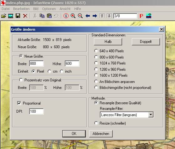

Gewünschte Größe einstellen und darauf achten das "Proportional" gewählt ist (600px bis 800px für die lange Bildseite)

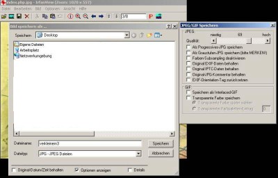

Beim speichern "Optionen Anzeigen" auswählen und die Kompression einstellen.
Anfangen würde ich da mit 80 und dann mal schauen wie groß die Datei dann noch ist.
Wenn man die lange Bildseite nur auf 600 oder 700px setzt muss man das Bild nicht so stark komprimieren, wie bei einem 800px Bild.
Lange Seite auf gewünschte Größe setzen (600px bis 800px), Haken bei Proportional setzen
