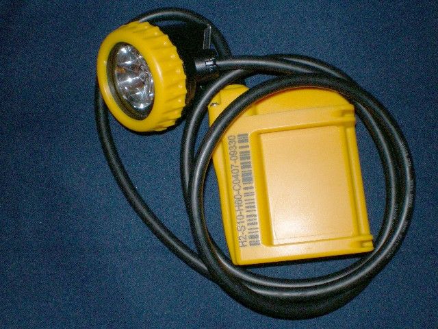

Werde noch ein Foto von der Lampe einstellen.

Hier ein Bild der südafrikanischen Optimac. Die Lampe hat EX - Schutz. Ein weiterer Vorteil: das Lampenkabel ist mit verschraubten Steckern ( IP 54 ) versehen und kann ohne Aufwand gewechselt werden.

Fahrsteiger hat geschrieben:Hier ein Bild der südafrikanischen Optimac. Die Lampe hat EX - Schutz. Ein weiterer Vorteil: das Lampenkabel ist mit verschraubten Steckern ( IP 54 ) versehen und kann ohne Aufwand gewechselt werden.
