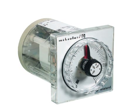

Wäre doch von der Bedienung her das einfachste Zeitrelais aus angehängtem Foto zu verwenden.
Die Uhr drehst Du auf 1,5 x Faktor 10h und startest die Steuerung mittels Taster der das elektromechanische Lauferk anschubst welches dann für die eingestellte Zeit in Selbsthaltung geht. nach Ablauf der gewünschten Zeit fliegt die Selbsthaltung wieder raus und der Ladevorgang wird beendet.
Neu sind die Dinger relativ teuer, um 160€ plus Märchensteuer, da die Mechanik recht aufwendig ist. Da ist für die Zeitbereiche noch ein richtiges kleines Getriebe drin.
Montag weiss ich mehr ob da noch son gebrauchtes Teil in der Kiste liegt.
Glück AUf!
Matthias

Michael Kitzig (†)
Beiträge: 1504
Wohnort: Bad Sooden-Allendorf
so ein teil meinte ich auch.
davon gibt es auch noch kleinere ausführungen.
hab ich aufm flohmarkt, wenn gesehen, immer für um 5-15 teuro erstanden.

hab genau das teil gefunden:
fabrikat: Schleicher
typ: Mikrolais
dann google mal schön!

Michael_Kitzig hat geschrieben:hab genau das teil gefunden:
typ: Mikrolais
Die älteren Modelle haben noch SCHLEICHER als Hersteller auf dem Gehäuse.
Neuere werden unter dem Herstellernamen WIELAND vertrieben welcher zur SCHLEICHER Firmengruppe gehört. http://www.wieland-electric.de/
