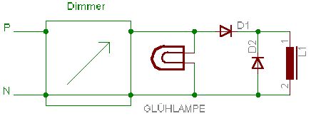

Die Freilaufdiode über einer gleichstromgespeisten Induktivität ist auch heute noch (meist) sinnvollGeißler hat geschrieben: Weiß nicht, ob diese Regel heutzutage noch sinnvoll anzuwenden ist, wollte aber zumindest darauf hingewiesen haben, damit ich ruhig schlafen kann.
MArtin Geißler
Zumindest darf die Gegenspannung der Induktivität die Durchbruchspannung der Diode (hier 600V) nicht überschreiten!
@Uwe: Wenn es egal ist wie schnell sich das Magnetfeld in der Spule abbaut, kannst Du den gleichen Diodentyp als Freilaufdiode verwenden.

Ein Siebelko würde ich nur dann nehmen, wenn der Magnet im Betrieb unangenehm brummt.
Wenn du den Siebelko aber zu groß dimensionierst hast du wieder eine unerwünschte Spannungsüberhöhung. Und wenn du die Kapazität so klein wählst, daß sich die Spannungsüberhöhung in Grenzen hält, kannste ihn gleich weglassen

So schnell geht ein Elekromagnet nicht kaputt.
Hätte da aber noch einen anderen Vorschlag:
Du baust die o.g. Schaltung am Ausgang eines handelsüblichen Dimmers für Glühlampen auf. Dann kannste mit dem Dimmer langsam und vorsichtig die Leistung erhöhen...
Den Dimmerausgang aber Sicherheitshalber mit einer Glühlampe als Grundlast betreiben!
Ich hoffe, du machst die Versuche an einem Stromkreis, der mit einem Fehlerstromschutzschalter abgesichert ist!
Viel Erfolg
Viel Erfolg

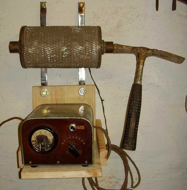

Kurzes Update:
Ich habe zum Schluß einen Spannungswandler 220/110V gekauft. Auf dem Flohmarkt bekam ich für 3 Euro einen alten Vorschalttrafo für den Fernseher; der war eh kaputt und ich habe ihn nur wegen des Gehäuses im 50er/60er-Jahre-Design genommen. Dahinein habe ich meine Schaltung gepflanzt; den Trafo aus dem Spannungswandler und die Graetzbrücke (irgendwie bin ich ein Fan davon, auch wenns nicht notwendig war). Leider ist das eingebaute Voltmeter auch kaputt, aber sonst siehts Klasse aus und vielleicht kriege ich mal ein rundes Einbauvoltmeter, um der Sache das i-Tüpfelchen aufzusetzen. Das ganze auf einer Konsole unterm Magneten an der Wand montiert; vorhin habe ich noch eine Verteildose und eine Steckdose in meine Kellerelektrik eingeklemmt und nun ist alles fertig und funktioniert.
Leider keine Fotos
( ich muß erst eine neue Digicam kaufen.
Eigentlich könnte ich meine Lampen nun wieder mit Ankern&Federn versehen.
Leider keine Fotos

markscheider hat geschrieben:Einen simplen Elektromagneten. Meinen rudimentären Elektrikkenntnissen nach muß die Spannung nicht gesiebt sein.
Für die Lampensammler unter uns: ich habe einen originalen Lampenmagneten bekommen.
Wozu dient eigentlich dieser "Lampenmagnet"... hab noch nie davon gehört oder gelesen?
Geißler
- Beiträge: 2570
Re: Re:
Zum öffnen der Magnetverschlüsse. In der Hauptsache der von Sicherheitslampen und Handlampen.Geißler hat geschrieben:markscheider hat geschrieben:Einen simplen Elektromagneten. Meinen rudimentären Elektrikkenntnissen nach muß die Spannung nicht gesiebt sein.
Geißler
Die Magnetverschlüsse der westlichen Kopflampen von Friwo und CEAG können u.U. mit starken Dauermagneten geöffnet werden. Friwolampen lassen sich auch mit diesem Elektromagnet öffnen, die von CEAG nicht, weil hier der Magnetveschluß als zusätzliche Sicherheitsmaßnahme doppelt ausgeführt ist, d.h. man braucht zwei Magneten, einen auf jeder Seite des Verschlusses.
