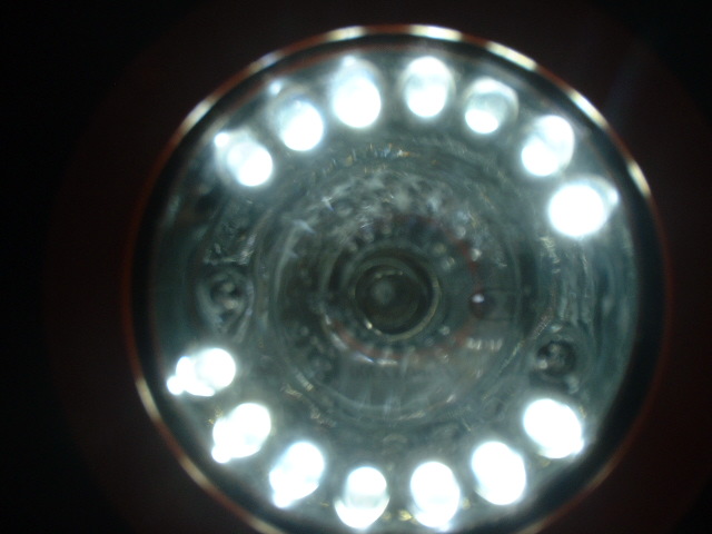

Hab mir bei dei Fritzi und Jörg (Speleotek München)
einen Lampenkopf mit 14 Led´s und Halogen Hauptbirne
geholt.Die Köpfe sind von Speleotechnics(FX-Lampen).Komm damit mit meinen 9000 mAh-Nimh Akkus ca 35 Stunden lang mit Led-Licht aus.Da wird die Nacht zum Tag.
