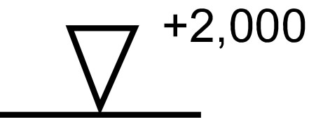

In der Regel wird nachfolgendes Zeichen nur in schnittrißlichen Darstellungen verwendet, um z.B. den Wasserspiegel oder das Niveau einer Oberkante eines Bauwerkes oder eines Teiles davon anzugeben. Es handelt sich dabei nicht um einen Meßpunkt, sondern um ein Zeichen, daß willkürlich auf der Niveaulinie im Schnittriß platziert werden kann. Im Bergbau ist es eher auf Sonderrissen zu finden, insbesondere, wenn diese sich auf ein bestimmtes Bauwerk beziehen. Seit wann das Zeichen verwendet wird, kann ich leider nicht sagen, aber im 19. Jhd. taucht es in der mir zur Verfügung stehenden Literatur nicht auf.
Ich denke, ich weiß jetzt was Du meinst.
- GAG_beispiel_1.jpg (7.98 KiB) 26586 mal betrachtet
das
bringt so ncihts. wir können die normen von heute nicht einfach auf eine andere zeitepoche übertragen und sagen "das ist so". ist es eben nicht. ich stimme den herrn waldschrat zu, verallgemeinern bringt nichts. du kannst letztendlich nur eins machen: das risswerk rausrücken und dann können wir konkret am objekt spekulieren, oder aber ins archiv gehen, die akten dazu suchen und suchen, suchen, suchen-... VIELLEICHT findest du einen hinweiß

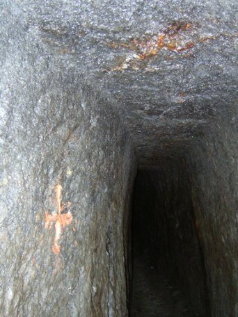

So, hier sind zwei Fotos mit Markscheidekreuzen - frisch aus dem Rammelsberg. Mein Rißwerk gibt leider die Felder nicht wieder, allerdings dürfte dort weit und breit keine Markscheide sein. Es scheint sich bei beiden Punkten eher um Anschlußpunkte zur abgehenden Strecke/Gesenk zu handeln.
- links das Kreuz, der Polygonpunkt ist der Rostfleck in der Firste darüber, unter mir das Gesenk, etwa Mitte 18. Jahrh.
- Herzberger Suchort.jpg (44.05 KiB) 26526 mal betrachtet
- Ein anderes Kreuz aus dem Querschlag Roeder-Stollen ins sogn. Sander-System, vermutl. Anfang 19. Jahrh. (etwas unscharf, aber stimmungsvoll)
- Querschlag Sander.jpg (35.25 KiB) 26526 mal betrachtet
