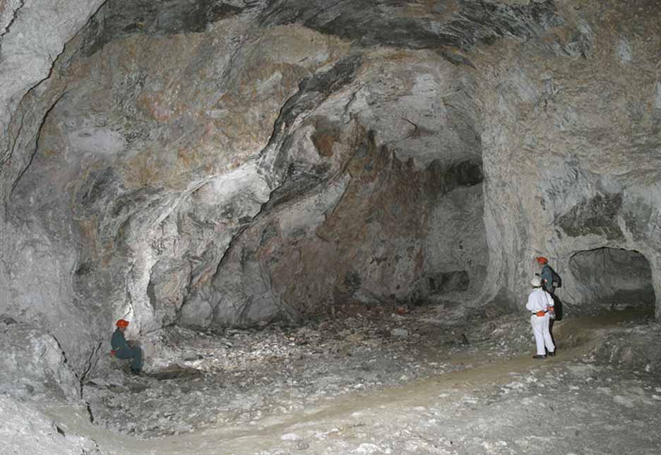

ja das rauschen ist ein problem. daher würde ich die methode eben nur für stollen, strecken und schächten empfehlen - da habe ich mit dem starkgebündelten licht keine lange belichtungszeit, das rauschen wird damit nicht zum problem. genau der effekt ist der grund, warum ich so einen scheinwerfer NICHT zum ausleuchten von großen hohlräumen benutzen würde (es sei denn man hat nichts anderes), da eben dadurch die qualität leitet. die sache mit der streuscheibe hat mich persön lich nicht glücklich gemacht, sie ist zwar ein mittel des geringen aufwandes, aber auch ein problem: wie du weißt, war meine immer weg oder kaputt oder oder...
ich habe mal ein beispiel gebastelt:
diese bild ist mit zwei bg625 gemacht, also jeweils rund 700ws. der eine links neben der fotoposition, der andere bei der person die links sitzt.
ISO 100, 1/60s, f:7.1
ich habe im photoshop mal die bündelung des blitzes simuliert, also dreiecke eingebracht die die seiten abdeckung und linear vom ursprung abnehmenden streulicht. die wäre das obere bild. das untere zeigt eine gleichmäßige streuung durch den originalrefeflektor, ohne zusätzliche streuscheibe oder dergelichen
jetzt höre ich schon schreien "das kann man so nicht machen, das sieht dann aber da und da so und so aus" es ging mir nicht um die exaktheit, sondern um den grundeindruck.

@ Micha P
Na, das hast Du ja nett gebastelt.
Mir geht es um folgende Features:
Mit dem gleichen Blitzgerät bei 640 Ws
a) einen 1,5 x 2,5 m (B x H) mit Blende 5,6 40 Meter ausleuchten zu können, ohne den Vordergrung zu überstrahlen
und
b) eine Kammer 25 x 30 (B x H) mit Blende 4 50 Meter weit homogen auszuleuchten.
b) erreiche ich tatsächlich mit Streuscheibe, a) erreiche ich bisher nicht, da ich zur gleichmäßigen Ausleuchtung des engen Stollens auf Blende 8 und 50 ASA zurückregeln muß und dann nur noch 25 Meter schaffe, die allerdings von vorne bis hinten mit brillianter Tiefenschärfe.
Bei geeignetem Reflektor wäre hier sicherlich noch etwas herauszukitzeln.
Lutz
