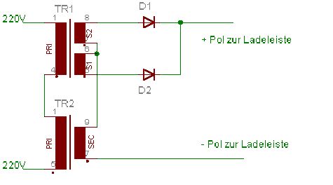

Meine Interpretation der vorliegenden Infos s. Grafik.
Ist zugegebenermaßen etwas seltsam und ungewohnt. Habe ich in der Form auch noch nie gesehen, wäre aber (mit einigen Gehirnverbiegungen) erklärbar:
Der rechte (untere) Trafo liefert mit seiner dicken Sekundärwicklung eine niederohmige Grundladespannung, der linke Trafo ist für die hochohmigere (weiche) Erhaltungsladespannung zuständig.
Wie gesagt, der Hauer muss das nochmals überprüfen.
Gruß und Glück Auf
Micha2
Gruß und Glück Auf
Micha2

Nach gestriger Anal yse kam ich zur Erkenntnis,daß alle 8Schaltungen arbeiten.
der blaue Draht ist definitiv der minuspol....
Jetzt fehlen bei 2 Einschüben diese Dinger.Aber da muss jetzt eine Alternative her.
Ich lass die Trafos mal ausmessen,vielleicht bekomme ich solche mit den gleichen Werten z.b. bei Conrad.
jedenfalls kenne ich mich in Punkto Elektronik gleich viel wie vorher aus....
Irgendwie wird´s schon klappen,ansonsten geh ich euch wieder auf die Nerven!
m.f.g der Hauer

Mit diesen Bausteinen kann man so allerhand anstellen. Das geht bei der Strombegrenzung von der einfachen Maximalstrombegrenzung über eine sanfte Foldbackcharakteristik bis zur rigorosen Zwangsabschaltung des Primärkreises...
Selbstverständlich könnte man diese Thematik nun über Tage, Wochen, Monate ausdiskutieren. Ich denke aber, daß es für den interessierten Laien sinnvoller ist, sich auf die einfachen Standardlösungen zu beschränken. Das erspart erfahrungsgemäß Zeit, Nerven und zerstörte CEAG-Akkus.
Siehe:
http://www.untertage.com/cms/content/view/10/2/
- micha2
- Beiträge: 1722
- Name: Michael Krumrei
- Wohnort: Spanien
Vermutlich wird das Ding nicht gehen.
Nimm einfach einen Linear-Spannungsregler 7805 (bei 1A Ladestrom) oder einen 78S05 (bei 2A). Trafo, Gleichrichter und Siebelkos dazu und fertig.
