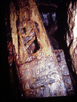

Anschließend an eine interne diskussion eine frage an alle, die sich damit beschäftigt haben:
Das geschleppe am Krummzapfen von kunst/kehrrädern weist häufig ein langloch auf (siehe bild).
hier würde einmal der technische hintergrund interessieren!
glück auf
michael

Die vom Krummzapfen aus der Kreisbewegung des Wasserrades erzeugte geradlinige Hin- und Her-Bewegung verläuft nicht ideal als Gerade, sondern etwas bogenförmig. Durch das mit dem Langloch erzeugte "Spiel" wird dieses ausgeglichen, sonst würde das Gestänge klemmen.

Das leuchtet ein, danke!
Dennoch ist nicht ganz einzusehen, warum so ein behelf überhaupt nötig ist, wenn man den radius R1 des krummzapfens gleich dem radius am ziel (z.B. kunstwinkel R2)wählen würde.
Dann wäre nämlich der weg für jedes gestänge an jedem punkt des umfanges gleich und man bräuchte kein langloch.
Dieses dürfte ja bei jedem lastwechsel einem erheblichen verschleiss unterliegen, wobei ich mich gewundert habe, dass man holz auf metall hat reiben lassen.
eine auskleiduung des loches wenigstens mit blech meine ich nicht gesehen zu haben!

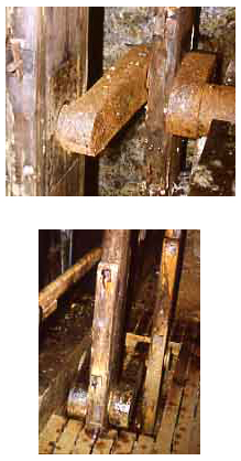

das Rad ist etwa um die vorletzte Jh-Wende außer Betrieb gegangen. In dieser Zeit wird sicherlich einiges vermodert und unter der Last der 60 m langen Gestänge herausgefallen sein.
Das Spiel wurde mit Keilen ausgeglichen, die nach ihrem Verschleiß gewechselt wurden.
Siehe auch hier unten:
:eek:
In den Langlöchern ist noch etwas drin.
@MK: Wenn Du in den Rudi geklettert wärst hättest Du's gesehen. :cool:
GA OHo.
Beiträge: 523
Jetzt könnte noch jemand auf die Idee kommen das geht ja horizontal,
vertikal wars genauso, zumindest am Harz:
:D :D
GA OHo.
Michael Kitzig (†)
Beiträge: 1504
Wohnort: Bad Sooden-Allendorf
hmmm- auch nicht übel.
Deine erste abbildung macht sinn, da man so die verschleißteile auswechseln kann.
ausserdem sieht es so aus, als gäbe es da eine eiserne lagerschale.
Auf meinem bild sieht man allerdings, dass das langloch an beiden enden nicht kantig, sondern rund ist und zudem am unteren pol etwas ausgeschlagen.
Und die teile oberhalb des zapfen würden sich wahrscheinlich
eher im loch festklemmen, statt herauszufallen.
vielleicht ist es aber auch noch ein paarmal ohne lager gelaufen?
