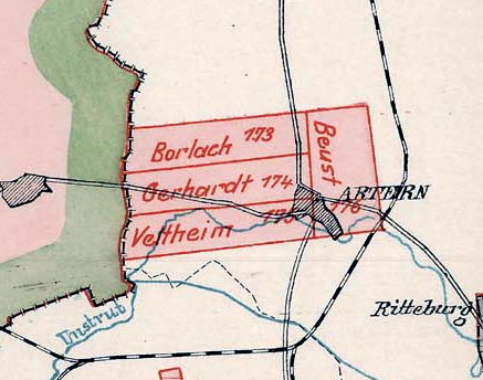

Der Markscheider Fritz Knobloch führt in seinem Karten über den deutschen Kalibergbau aus dem Jahr 1912 die Grubenfelder Borlach, Gerhardt, Veltheim und Beust der Saline Artern als fiskalische Felder auf. Schächte sind keine vermerkt.
Ausschnitt
Ausschnitt
Artern 2.jpg (82.29 KiB) 103 mal betrachtet
