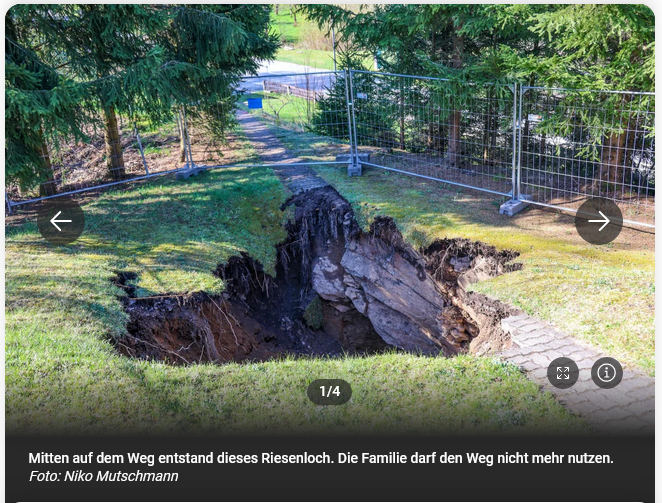

Wie so oft im Frühjahr im Erzgebirge..
Screenshot 2026-04-23 at 09-07-46 Großer Schreck bei Familie im Erzgebirge Riesenloch tut sich auf Grundstück auf.png
Screenshot 2026-04-23 at 09-07-46 Großer Schreck bei Familie im Erzgebirge Riesenloch tut sich auf Grundstück auf.png (43.81 KiB) 7121 mal betrachtet
Screenshot 2026-04-23 at 09-06-16 Großer Schreck bei Familie im Erzgebirge Riesenloch tut sich auf Grundstück auf.png
Screenshot 2026-04-23 at 09-06-16 Großer Schreck bei Familie im Erzgebirge Riesenloch tut sich auf Grundstück auf.png (191.05 KiB) 7121 mal betrachtet
Re: Totengrube Zschorlau
Quelle alles Freie Presse

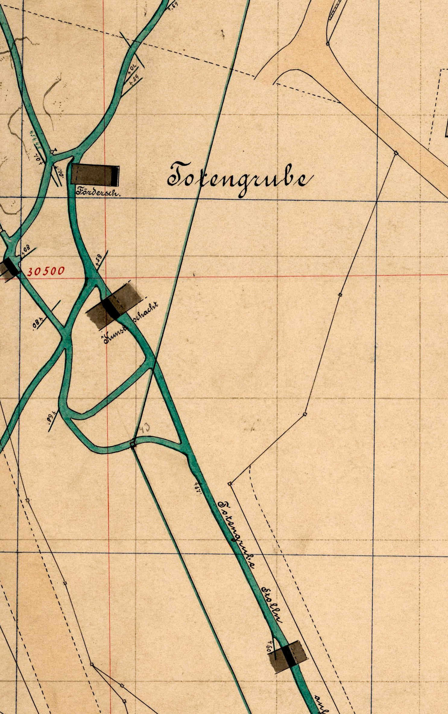

es ist schon seltsam welche Spekulationen über diesen Tagebruch in Zschorlau verbreitet werden. Die Sache ist eigentlich relativ einfach dort existieren 2 Schächte ein Kunstschacht und ein Förderschacht ca 20m auseinender. Der Fürderschacht könnte im oberen Bereich verwahrt wurden sein (Holz oder Bruchstein eher Stein ) .Diese Verwahrung könnte gebrochen sein, das würde das Nachrutschen des Erdreichs volumenmäßig erklären. Ein Stollenbruch könnte das nicht ! Ein Stollen hat eine Größe von ca. 2m Höhe und max 1m Breite und Stollen hat man damals zur Betriebszeit mit Hand Eisen und Schlägel vorgetrieben, dabei entstehen keine Risse ins Nebengestein wie beim Schießen ! Diese alten Stoll mit Hand getrieben, stehen normalerweise ewig. Zur Info noch ein Bildausschnitt einer alten Risskarte. Genaues wird man nach der Aufgewältigung durch die BS erfahren aber dies ist meine Vermutung. Übrigens ist der Name Totengrube nicht der ursprüngliche Name erst seit der Wasserflut wo 9 Bergleute ums Leben kamen wird sie so genannt. Der vorherige Name war vermutlich Gnade und Reich Gottes Fdgr (Quelle Stecher Chronik).Für Berichtigung bin ich dankbar die Angaben sind spärlich. Es soll mit die älteste Grube im Schneeberger Revier sein bekannt seit 1440 ? Das tiefste Ort des Kunstschachtes (über 100m) ist schon zu Betriebszeiten abgesoffen und konnte nie wieder aufgewältigt werden.Der Kunstschacht ist übrigens schon vor Jahren nachgebrochen eine Umzäunung mit Stacheldraht und das wars. Archäologisch wäre die Grube höchstinteressant
Hab mir das gestern mal angesehen und die Risse auf die Karte gelegt. Der Kunstschacht steht da mitten auf dem jetzt eingebrochenen Weg. Stecher (Brennendes Grubenlicht) ist eher eine schlechte Quelle. Er hat auch eine ganze Menge Unsinn geschrieben. Halt ein Chronist.
Beiträge: 203
Habe heute nochmals vor Ort gemessen Uran hat recht es ist mit hoher Wahrscheinlichkeit der Kunstschacht Abstand von der Bachunterquerung Strasse stimmt mit dem Abstand auf der Risskarte überein ca 95m. Dann ist der alte eingezäunte Bruch nicht der Kunstschacht und der Förderschacht müsste ca 20m weiter von der neuen Einbruchstelle auf dem Gang Richtung Berhardt FDGR. liegen
Da lag ich mit meiner ersten Einschätzung ( relativ einfach) daneben 😦 Habe nur die Schneeberger Blätter als Riss und da sind keine weiteren Abbaue, Radstuben usw eingetragen, sorry

Hallo Wolfgang,
vor vielen, vielen Jahren hatte ich mal von unserem Heinz Schubert die Info bekommen, daß der alte Bruch, der ein paar Meter unterhalb des jetzigen Bruches liegt, die verbrochene Radstube des Kunstschachtes sei. Da der Kunstschacht im Einfallen des Gottesschickung Flachen mit ca. 70°SW steht und die Radstube auf dem Erbstolln liegen muß, wäre das eine schlüssige Erklärung.
