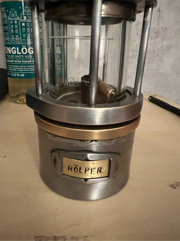

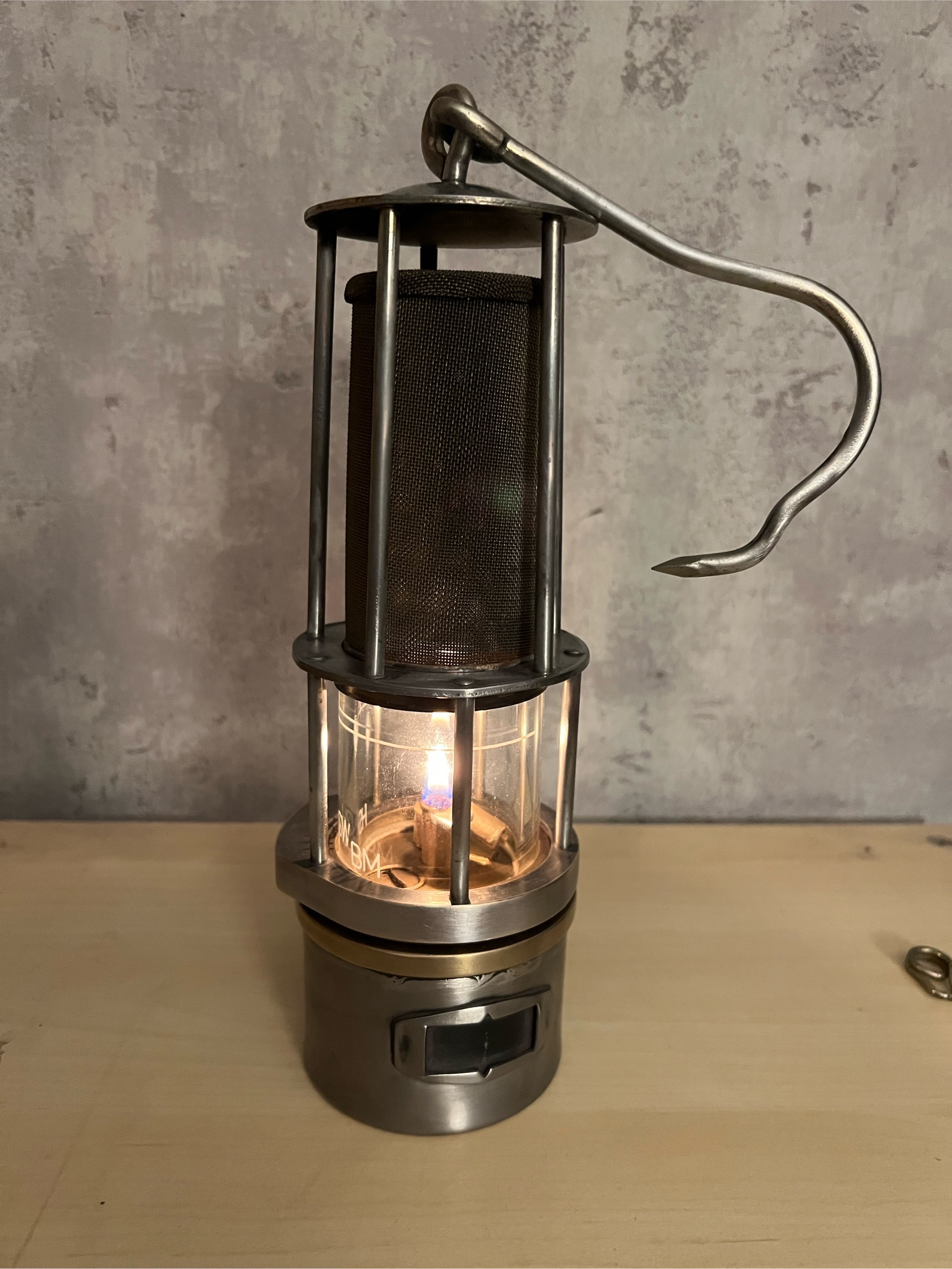

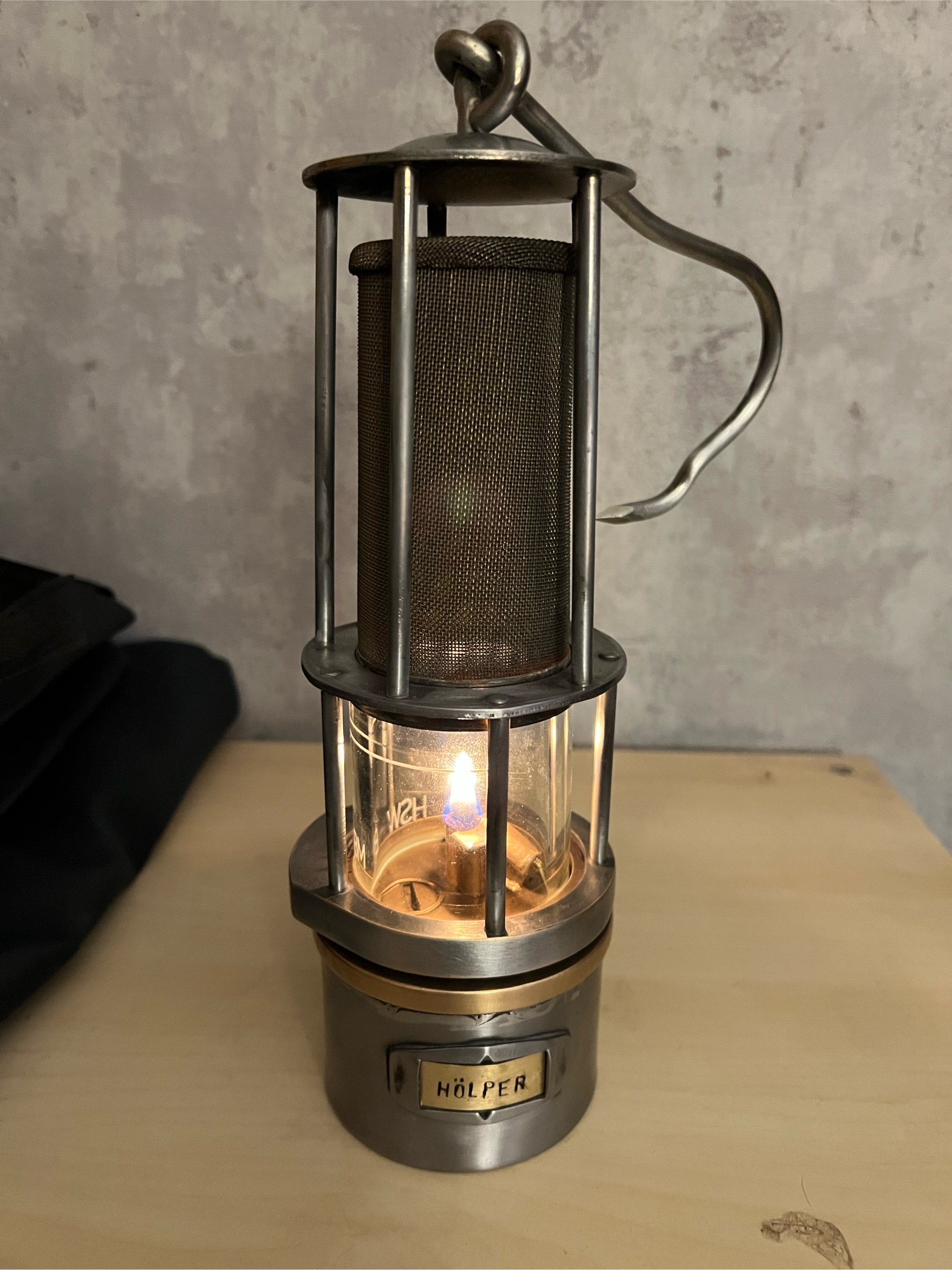

Ich habe mir natürlich als guter "Hobby Bergmann" eine Wetterlampe zugelegt.
Wirklich günstig bekommen, schmodderig für 40€.
Also zerlegt, gereinigt, aufpoliert, Zünder komplett erneuert, neue Dichtungen.
Sieht toll aus, zündet wirklich toll und brennt klasse.
Hab da richtig viel Spaß dran.
ABER: Ich habe natürlich Nachforschungen angestellt, was ich da überhaupt für eine Lampe gekauft habe.
Da bin ich auf eine wirklich tolle Erklärung auf der Seite vom Karl Heupel gestoßen. und damit kamen die Zweifel.

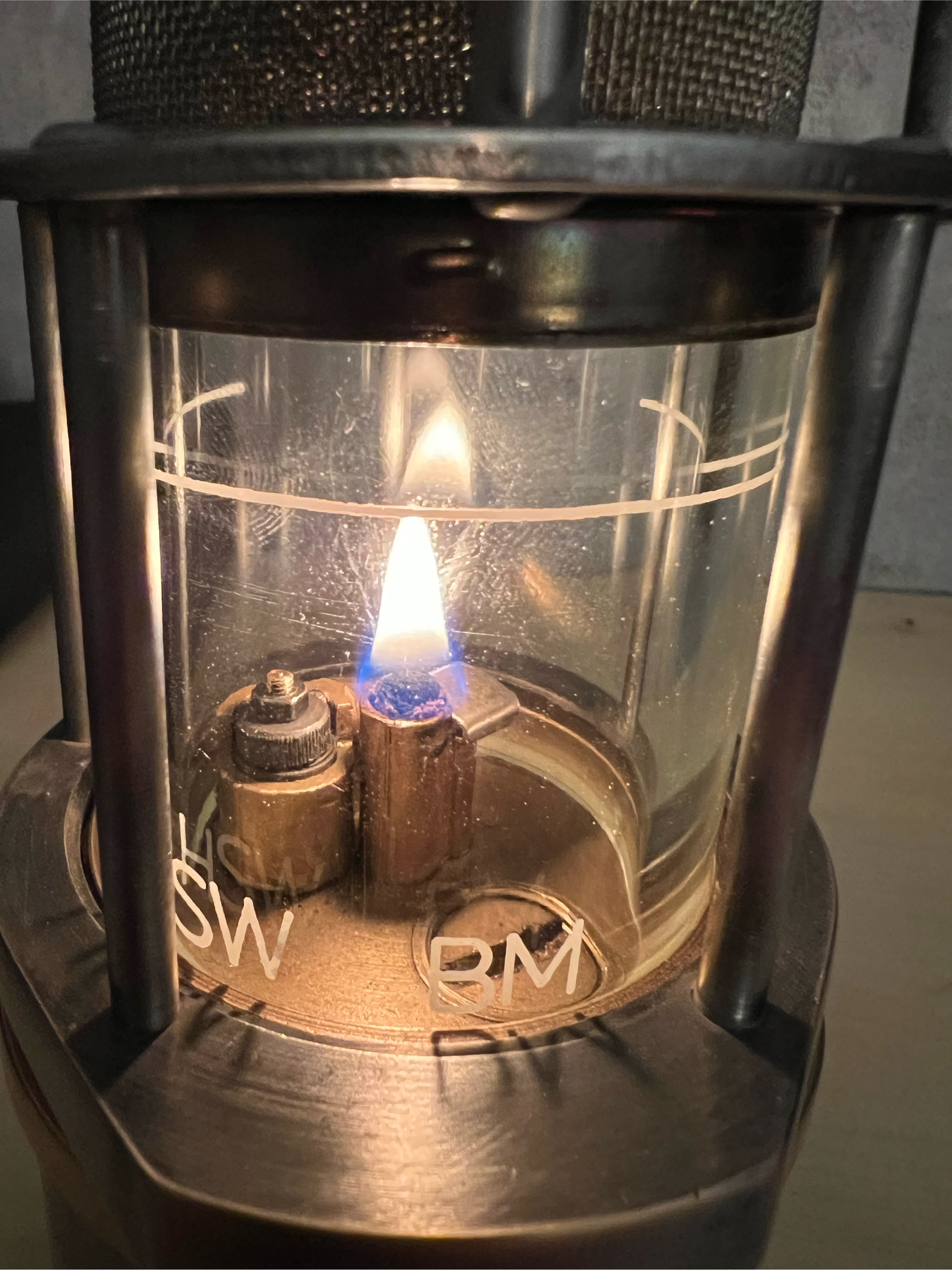

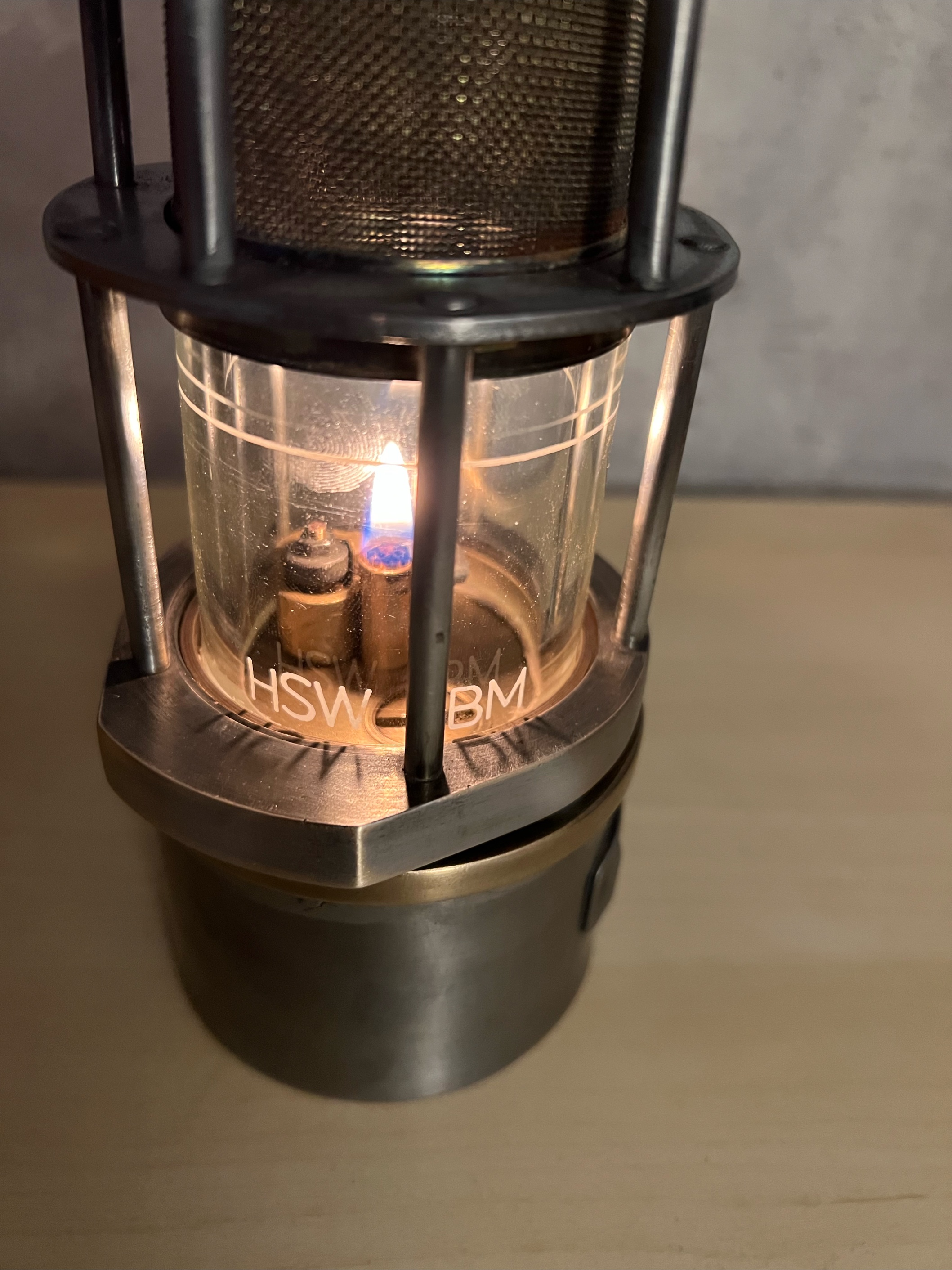

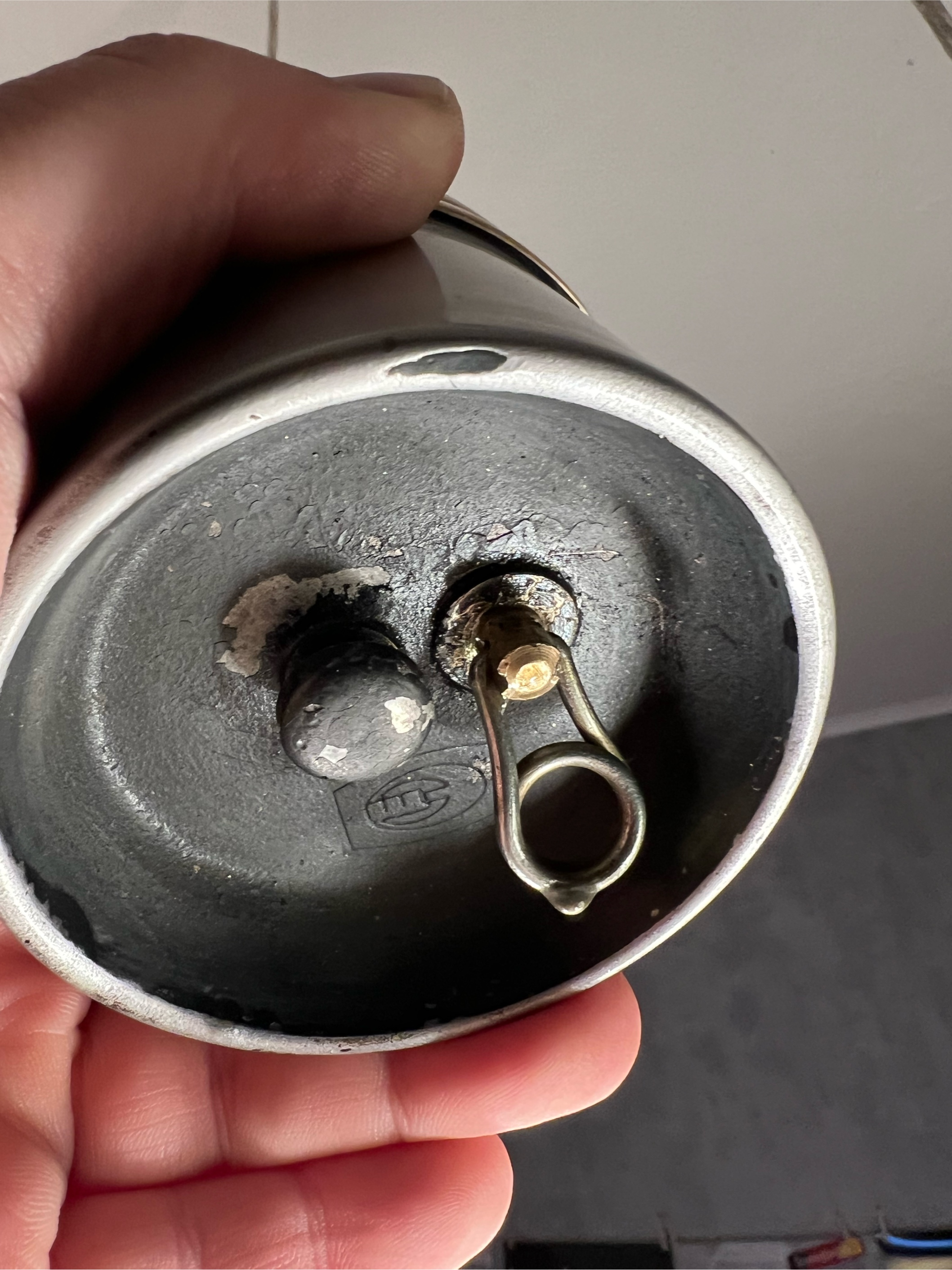

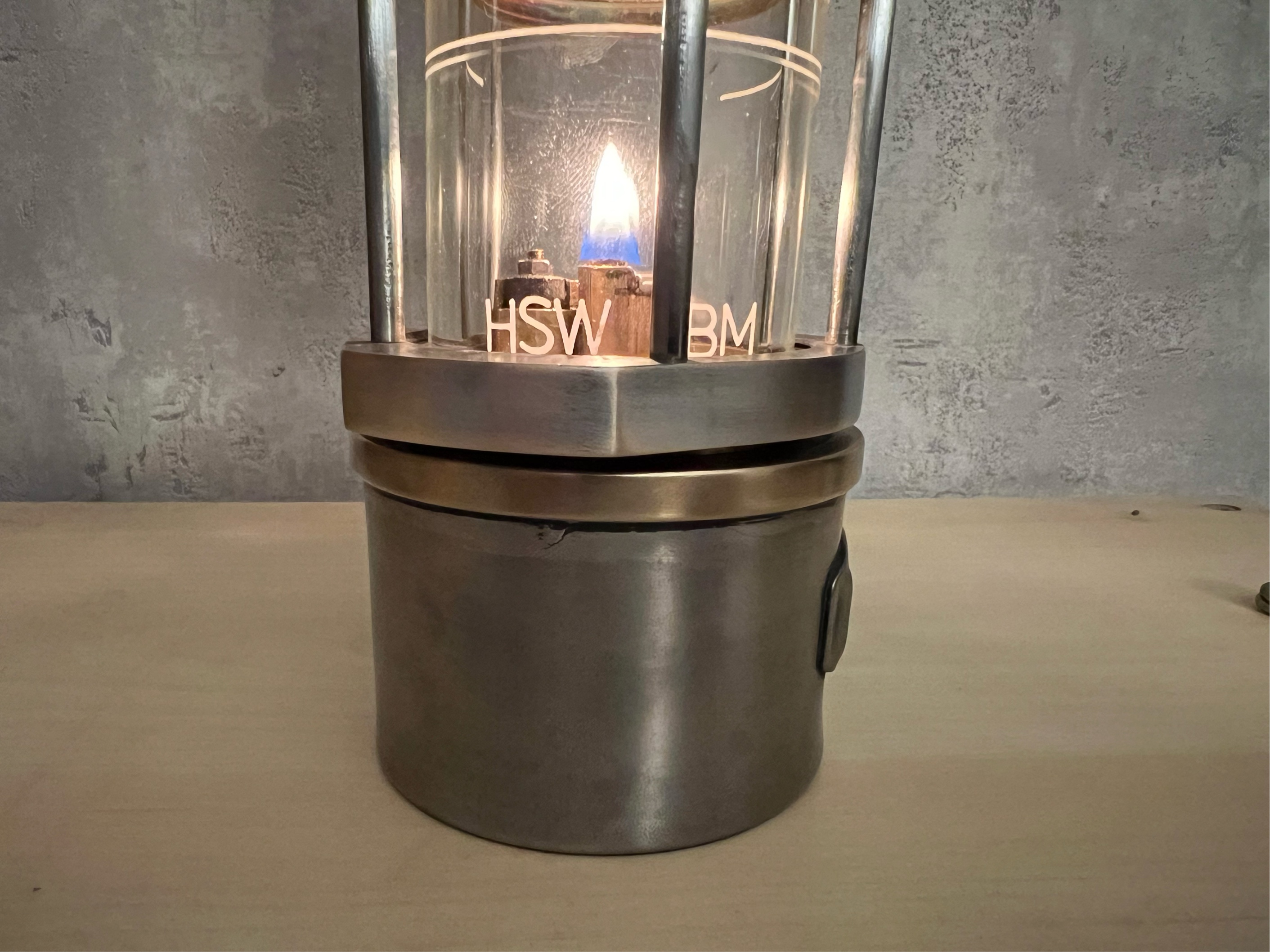

Ich habe unter meinen Lampentopf (Neben Zünder und Dochtverstellung) eine Punze die Deutlich EM zeigt.
Auf dem Gals steht recht Groß HSW BM.
Also, Elektrometal aus Polen, BM bis ende der 70er. Ich habe aber sonst nichts auf der Lampe gefunden.
Keine Gravur, keine Schlagzahlen, nichts! Es war nur ein Name statt einer Nummer vorne im Schild zu erkennen. (Gonzior oder so ähnlich. Habe das Schild mit meinem Namen Geschlagen und wieder Montiert.)
Ist die Lampe gefälscht?

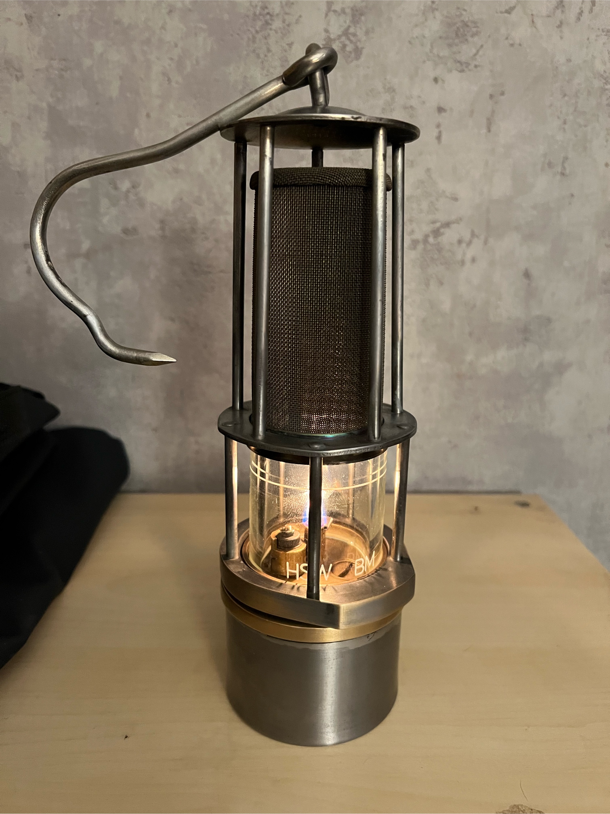

UND: Wenn diese einige Zeit brennt, wird der Lampentopf mehr wie lauwarm (Kann man noch anfassen ohne dass es unangenehm ist, denke also so ca. 40 bis 50 Grad)
Ist das normal?
UND: Es steht ein wenig Benzin unter der Lampe, wie bekomme ich das dicht?
Freue mich auf eure Antworten.
Habe ein Paar Bilder angehangen.

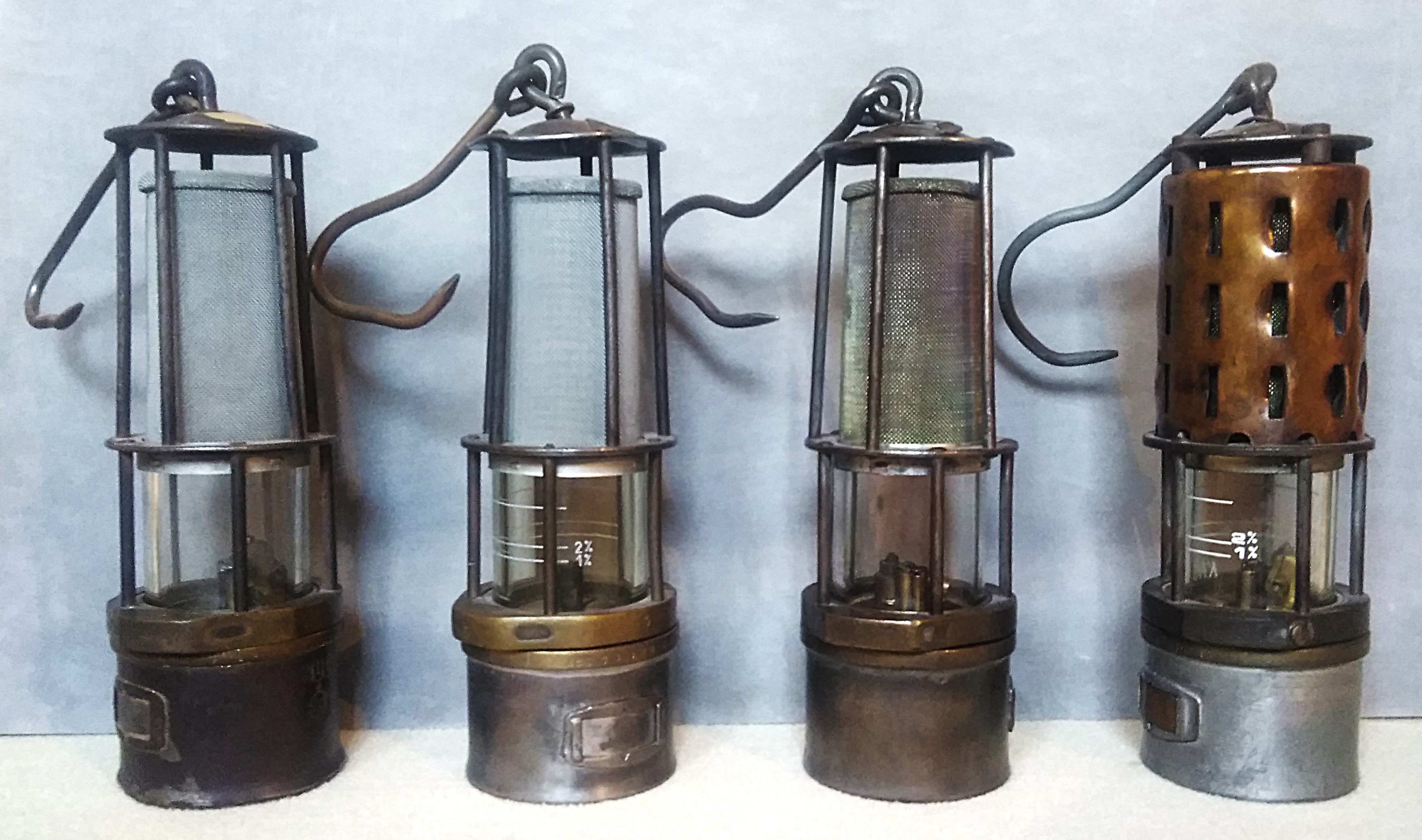

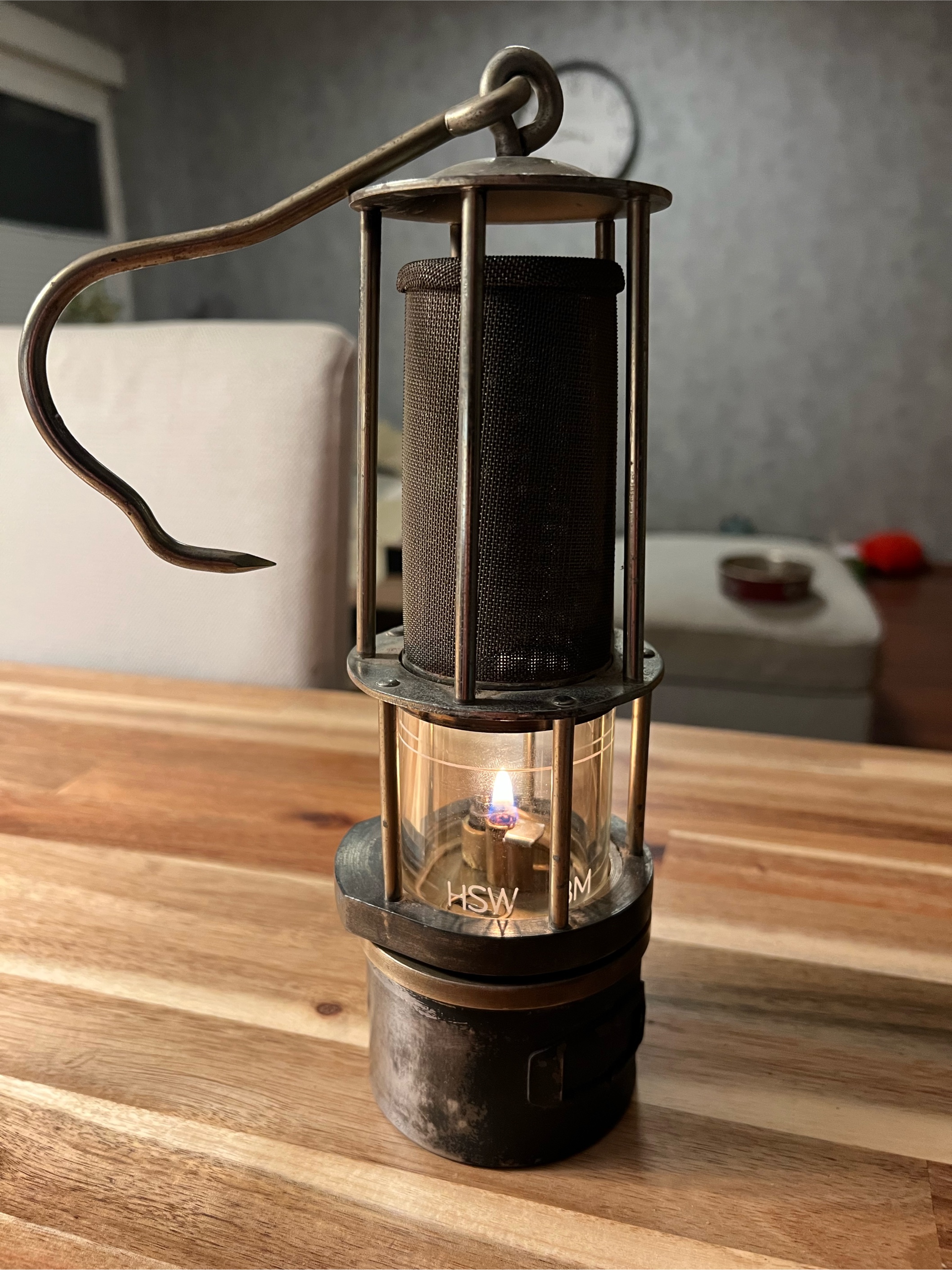

Hallo Marc,
deine Fragen kann Markscheider sicher am Besten beantworten.
Hier Hinweise zu meinen Wetterlampen
Bei längerem Brand erwärmt sich der Topf.
Löcher im Topf kann man ev. löten
Alle Lampen besitzen eine „Magnetsperre“ die deaktiviert ist
Die Gravuren sind sicher betriebsspezifisch, da die Lampen registriert wurden
"gefälscht" ist deine Lampe eher nicht, aber eben ohne Betriebskennzeichnung
Die Lampen von links im Bild:
1. Wismut
- Käfig oben – FRIEMANN & WOLF ZWICKAU SA
- Glas – keine Zeichnung
- Messingbund am Topf – keine Nummern
- Topf 400 Zeichen GLZ
2. Sangerhausen
- Glas – HSW 3 Ringe 1 %, 2 %
- Messingbund am Käfig – 7
- Messingbund am Topf – 2- LR 153367-6-73
- Topf - ohne
3. Wismut
- Käfig oben – ohne
- Glas – ohne
- Messingbund am Käfig – BM399/60
- Messingbund am Topf – LR 1 53667-6-73
4. Wismut
- Käfig oben – 4 Stege verschraubt, Extraschutz - Blech
- Glas – KHS 3 Ringe 1 %, 2 %
- Messingbund am Käfig – BM976/71
- Messingbund am Topf – LB1A – 28788-02-81

- Beiträge: 2567
Re: Wetterlampe Elektrometal Fälschung?
Es wird eine von EM als Geschenklampe gefertigte Lampe sein.mhoelper hat geschrieben: Fr. 13. Dez 24 21:33 Also, Elektrometal aus Polen, BM bis ende der 70er. Ich habe aber sonst nichts auf der Lampe gefunden.
Ja, absolut.UND: Wenn diese einige Zeit brennt, wird der Lampentopf mehr wie lauwarm (Kann man noch anfassen ohne dass es unangenehm ist, denke also so ca. 40 bis 50 Grad)
Ist das normal?
Du hast zuviel eingefüllt. Nicht mehr, als die Watte aufsaugt.UND: Es steht ein wenig Benzin unter der Lampe, wie bekomme ich das dicht?
- Beiträge: 1718
Lampe wird warm/heiß.
Auch die Drahtkäfige und das Gehäuse erwärmen sich, da ja die Wärme der Flamme aufsteigt ...

Euch allen besten Dank für eure Antworten.
Also warm ist Okay, sie wird (zumindest unten am Topf) ja auch nicht Heiß.
Das mit dem Überfüllen wird es gewesen sein, denn nach korrektem Einfüllen von Waschbenzin ist auch nichts mehr unter der Lampe zu finden.
Ein Magnetverschluss ist nicht zu finden, sieht man ja doch bei den Lampen deutlich an der Seite.
Daher denke ich wird diese tatsächlich eine Geschenklampe und nicht vorgesehen für die Grube gewesen sein.

"Geschenklampe"
Ja, wird so sein.
Der Sockel des Aufsatzes scheint bei dir auch nicht aus Messing zu sein,
wie bei den "Originallampen".
Dennoch viel Freude mit deiner Lampe !
