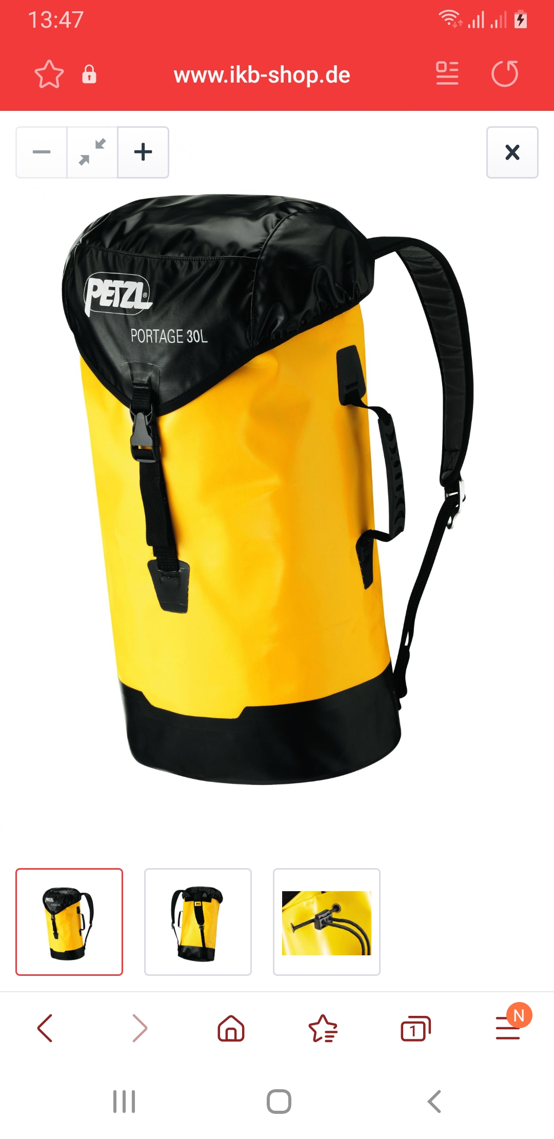

glaube da bleib ich bei meinen Alu-Rucksack fast wasserdicht stoßgeschütz Nachteil sperrig und schwer
- Beiträge: 143
- Wohnort: Erzgebirge
Re: Wasserdichter Rucksack für Untertage
Der Petzl Portage ist komplett Wasserdicht verschweißt und hat eine Deckelkappe die Wasserdicht ist.
Wenn du den Rucksack nicht Komplett untertauchst sollte hier alles trockenbleiben.
Die Grösse ist auch noch gut im Altbergbau zu händeln.
Hab seit Jahren Petzl Schleifsäcke und bin voll zufrieden.
Da ich ja die Schneeberger Ecke gut kenne, Denke ich, der sollte gut für deine Zwecke funktionieren.
Petzel Portage gekauft !
nochmals Danke für die vielen Hinweise
Das ist auch die Erfahrung in unserer Gruppe.Wolfo hat geschrieben: ↑Sa. 19. Feb 22 11:10 Vergiss es, außer du machst nur Touren, die Spaziergänger-geeignet sind.
Die Säcke bekommen in diesem Umfeld eine solche Kur, dass selbst die besten Schleifsäcke teils nach wenigen Einsätzen "durch" sind. Das ist kein Umfeld für "wasserdichte" Rucksäcke.
Normale Schleifsäcke, alles was trocken bleiben muss - wie beschrieben - in Schraubtonnen (keine Schnellverschlüsse!) und du wirst selten Ärger haben. Jahrzehntelange Erfahrungen aus der Höhlenforschung auf der ganzen Welt haben noch zu keinen anderen Ergebnissen geführt.
Die Weithals Schraubtonne bleibt auch bei häufigem Gebrauch wirklich dicht.
Je nach Beanspruchung sind die Schleifsäcke diverser Hersteller alle in relativ kurzer Zeit undicht geworden.
Wem die Tonne zu gross ist - die einzelnen Dinge im Schleifsack jeweils in separaten wasserdichten Beuteln verpacken.
Das hilft in den meisten Fällen für eine gewisse Zeit.
,,Vergiss es, außer du machst nur Touren, die Spaziergänger-geeignet sind."
ich bin kein Anfänger fahre schon über 30 Jahre im Altbergbau ein, bis jetzt hat mich mein Alu- Rucksack nie im Stich gelassen aber man wird älter ! Das bedeutet Ausrüstung muss leichter werden ! Werde in meinen Alter (67) keine stundenlangen Kriechaktionen mehr durchführen, fotografiere eigentlich nur Stereo Untertage und will dabei noch etwas Freude haben.
