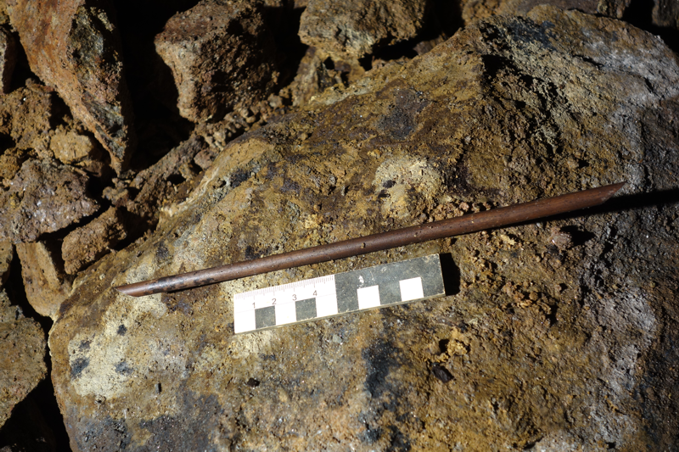

In einem Abbau im Freiberger Revier aus dem Ende des 19 Jhd. haben wir einige Hinterlassenschaften vom Schießen gefunden.
Schießzeug
Schießzeug
Im Vordergrund befinden sich Reste der sogenannten "Schwefelmännchen".
Links neben der Blechschachtel liegen potentielle Zünder, welche wahrscheinlich vorher mal in der Blechschachtel waren (zwei Lagen, getrennt durch ein Filzvlies).
Nun habe wir noch nicht herausgefunden, wofür man diese Zünder genau benutzt hat und auch nicht, ob diese eine spezielle Bezeichnung hatten. Meine Interpretation ist, dass man die Zünder in die Enden der Halme (siehe Bild unten) geschoben hatte, sodass auch das eingefüllte Pulver nicht raus konnte und das Schwefelmännchen den Halm sowie der Halm die Patrone sicher entzündeten.
Halm
Halm
Also ist meine Interpretation richtig und wie nennt man diese "Zünder" im Häuer-Slang?
Bilder von Bastl :meister:

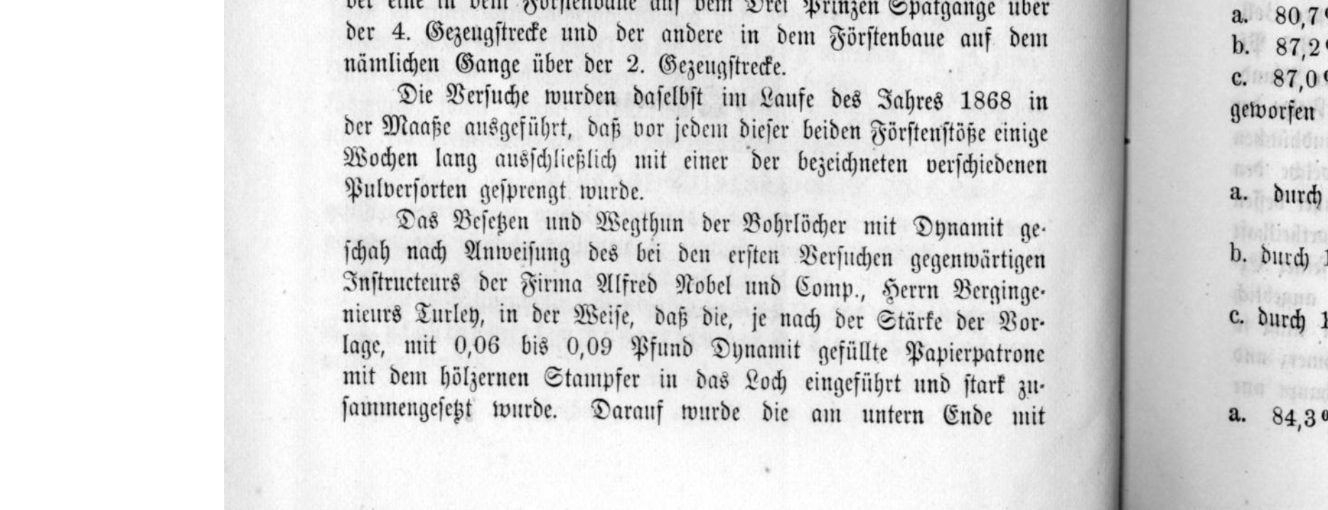

Hallo Nobi,
es ist davon auszugehen, dass zu dieser Zeit/an diesem Ort mit Dynamit gearbeitet wurde. Laut einer Beschreibung von 1869 kam auf die festgestampften Dynamitpatronen eine Zündpatrone, die ein bis anderthalb Zoll lang war. Die Zündpatrone war mit Pulver gefüllt, am unteren Ende mit einem kupfernen Zündhütchen versehen und an oberen Ende wurde die Zündschnur (Halm?) eingebunden. Dann wurde das Bohrloch in der üblichen Art "mit Lehmwolgern besetzt und oben abgeschmiert".
Eine genauere Beschreibung der Zündpatrone habe ich bisher nicht gefunden.
"Beim Laden darf keine Gewalt angewendet werden !"
Der Sprengberechtigte 1974 :)
Nach hundert Jahren kann sich natürlich da was geändert haben !?
Wo kann man die Beschreibung nachlesen ?
Ich finde das Thema spannend, da es noch die eine oder andere Frage gibt ...
Re: Schießzeugs
Jahrbuch für das sächsische Berg- und Hüttenwesen - Jahrgang 1869 - S. 154 ff.
Du kannst Dir das auch bei der SLUB komplett runterladen.
GA! axel

Re: Schießzeugs
gibt es irgendeine Beschreibung, wie dieser "Zündpatronen" ausgesehen haben oder sollen diese Dinger die "Zündpatronen" sein?
Die angegebene Länge würde ja in etwa hinkommen.
Ich verstehe das so:
- Dynamitpatronen werden in das Bohrloch eingebracht und festgestoßen.
- eine weitere Patrone wird mit einem Zündhütchen versehen
(hier der "Initialzünder/Sprengzünder") und mit der Zündschnur verbunden.
(das Zündhütchen wird von der Zündschnur zur Detonation gebracht, zündet die Patrone - "Schlagladung" und damit die Ladesäule)
- Verdämmung mittels Besatz (ohne diesen ist wohl das Bohrloch "ausgepfiffen" und hat nur den Bohrlochmund weggerissen)
- die Brisanz des Dynamits scheint nicht allzu hoch gewesen sein.
- auch "unangenehme" Sprengschwaden
oder - da die Ladung vom Bohrlochmund aus gezündet wurde ist die Wirkung geringer und die Gefahr des Auspfeifens höher. Normalerweise (heute) kommt die Schlagpatrone ins Bohrlochtiefste. Ging aber wohl nicht, auf Grund der "Zündschnur" ...
Die neue Frage ist nun - Sprengpulver II.Qualität - Doppelsprengpulver
- bessere Sprengergebnisse als Dynamit
aber das ist schon wieder ein neues Thema
Danke an Axel - der Tipp war sehr hilfreich :top:

Ich habe nochmal die Bilder von Bastl aus dem genannten Abbau durchgesehen.
Abgelichtet sind auch lange Zündschnüre und Reste eines hölzernen Lettenstampfers.
Re: Schießzeugs
Haben an einer anderen Stelle nochmal vier solche Blechdosen gefunden. Gleich daneben lagen auch
Zündschnüre. Zeitlich Ende 19. Jahrhundert einzuordnen.
