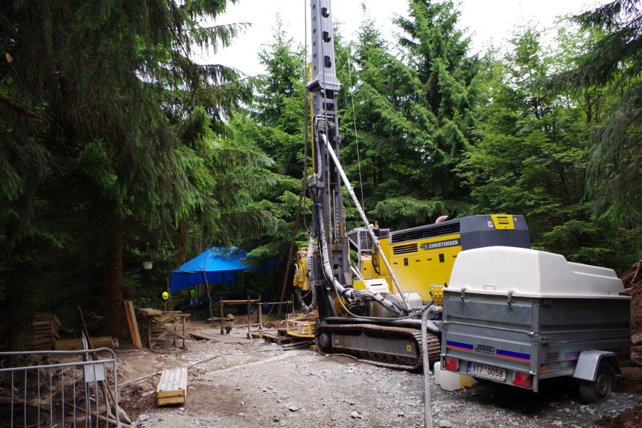

In Cinovec hat ein weiteres Kernbohrprogramm begonnen: 6 Bohrungen mit geplanten 2800m Umfang sollen Luecken im Ressourcenmodell schliessen:

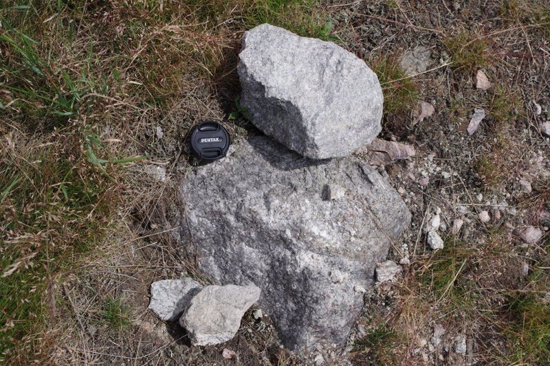

Cinovec-Jih vor zwei Wochen. Kernbohranlage und Lithium-Erz auf der Halde des ehemaligen Erkundungsschachtes.
