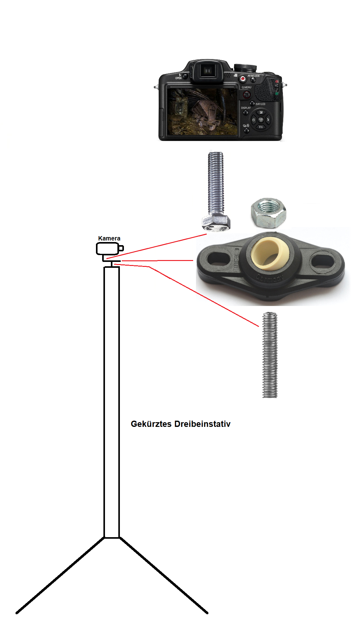

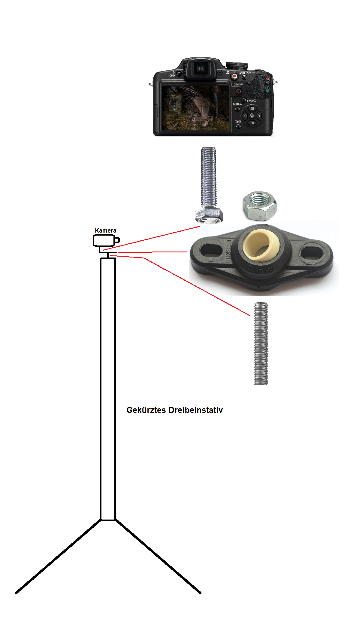

Ich habe mir damals ein Kamerastativ aus einem alten Arbeitsstrahler gebaut. Dafür habe ich den Halogenstrahler abmontiert und durch eine Gewindestange ersetzt. Die Dreh- und Auf-/Abwärtsbewegung der Kamera wurde realisiert durch ein Kunststoff-Flanschlager mit einer passenden Aufnahmeschraube für die Kamera. Das Dreibeinstativ vom Strahler habe ich gekürzt, um Gewicht zu sparen. Die Konstruktion wiegt zwar immer noch verhältnismäßig viel, ist aber sehr Robust und hoch. In der Zeichnung fehlt allerdings die Metallhülse (Abstandshalter) zwischen Flanschlager und Stativ.
