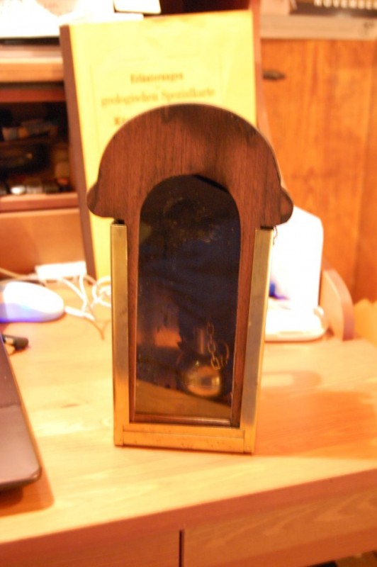

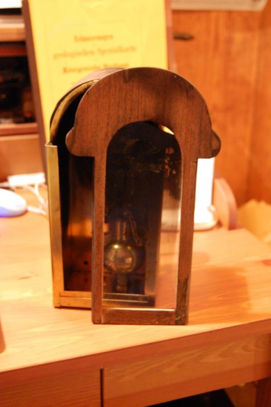

Eric,schau mal bei ebay...da sind z.Zt. 2 (Originale?) drin....
Bei der einen siehst Du schön den Aufbau und bei der anderen stehen die Maße dazu....
Gunar

Hier mal einige Aufnahmen einer "Eigenbaublende". Das Teil ist bei uns im Bergbauverein in Kleinserie, glaube so 10 Stück, entstanden. Der Arbeitsaufwand und die Kosten für Material sind schon enorm, allein das Messingblech! Die Vorrausetzung für den Bau ist erstmal ne ordentliche Werkstatt, Geschick des Handwerkers und entsprechende Kenntnisse und selbst das reicht manchmal nicht aus!
Der "Kuckuck" ist dazu gekauft und muss, damit dieser ordentlich funktioniert, auch umgebaut werden. Da hier das Verhältnis von Dochtstärke und Länge unbeachtet blieb und daher sehr schlecht brennt. Außerdem besteht der "Kuckuck" nicht aus einer Kugel sondern aus zwei 3/4 Kugelhälften. Dies resultiert aus der Herstellungsart im Gürtlerhandwerk. Der Bauch des "Kuckuck" wird dabei auf einer Drehbank gedrückt und wird dadurch nie die Form einer Kugelhälfte annehmen.
Der "Kuckuck" muss dazu fast komplett auseinander gelötet werden um die Teile entsprechend den originalen und bestens funktionierenden Vorlagen anzupassen!
Das nächste Problem ist das entsprechende Messingblech! Nicht jedes Messingblech läßt sich so biegen wie es die Bauteile der Blende erfordern. Blech mit 1,5 mm Stärke ist schon zu dick und kostet der halbe qm gut 50 - 70 Euro je nach Qualität. Dünneres Blech ist mitunter noch teurer wegen der erforderlich hohen Qualität.
Das bei allem Aufwand dann noch der "Eigenbau" preiswerter als eine handelsübliche Nachfertigung sein soll, ist eher wunschdenken! Auch wenn das unten zu sehende Teil sicher nicht perfekt ist, kann es sich dennoch als akzeptabler Nachbau und das als funktionierender Nachbau sehen lassen. Die Blenden entstanden alle im Rahmen des Projektes "Bergkittel" und eine weitere Serie ist in Bau. Diesmal offene Blenden mit Schwarzblech ausgekleidet.
Wenn unser Elektriker, der Erbauer der Blendenserie nur mal annähernd die Arbeitszeit je Blende aufrechnet und noch Materialpreise dazu nimmt kommen gut 300 Euro je Stück zusammen! Das entspricht auch den nachgebauten Blenden die es in Freiberg zu kaufen oder besser als Anfertigung bei der Fa. Reichelt gibt. Man sollte sich die Sache mit dem Nachbau gut überlegen!

Danke für die Bilder Ludewig ... die zeigen einige Details die man bei anderen Blenden (google) nicht sehen konnte.
Zu deiner Preiskalkulation, die trifft ja auf mein Vorhaben nicht ganz zu. Ich bezahle ja nicht meine eigene Arbeitszeit
... wenn ich eine Anfertigen lasse kommt man ganz schnell zu solchen Preisen, ganz klar. Es sei denn man bestellt bei guten Freunden.(aber der meinte diesmal, ich kanns ja auch mal selber versuchen, so bin ich ja auch darauf gekommen, sprich hier zieht der Ehrgeiz
Das Messingblech wird aller Voraussicht nach 0.5mm Stärke sein. Ich habe auch alle Belchteile mal durch ein CAD programm gejagt (wie auch den Rest der Blende)... mit 500x200mm Rohblech bleibt da sogar noch genug übrig für den Kuckuck (den kaufe ich dann aber doch lieber). Somit kommt man für das Blech bei ca. 25€ raus. Das Holz ist noch ein Altbestand von meinem Großvater --> macht 0€
Bloß noch den Kuckuck drauf.
Es hält sich also in Grenzen.
