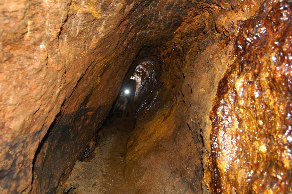

Ich habe hier einen Stolln, dessen Alter unklar ist. Am Anfang ist er mindestens zweimal
nachgerissen worden, aber weiter hinten ist noch das Originalprofil erhalten. Das Profil ist

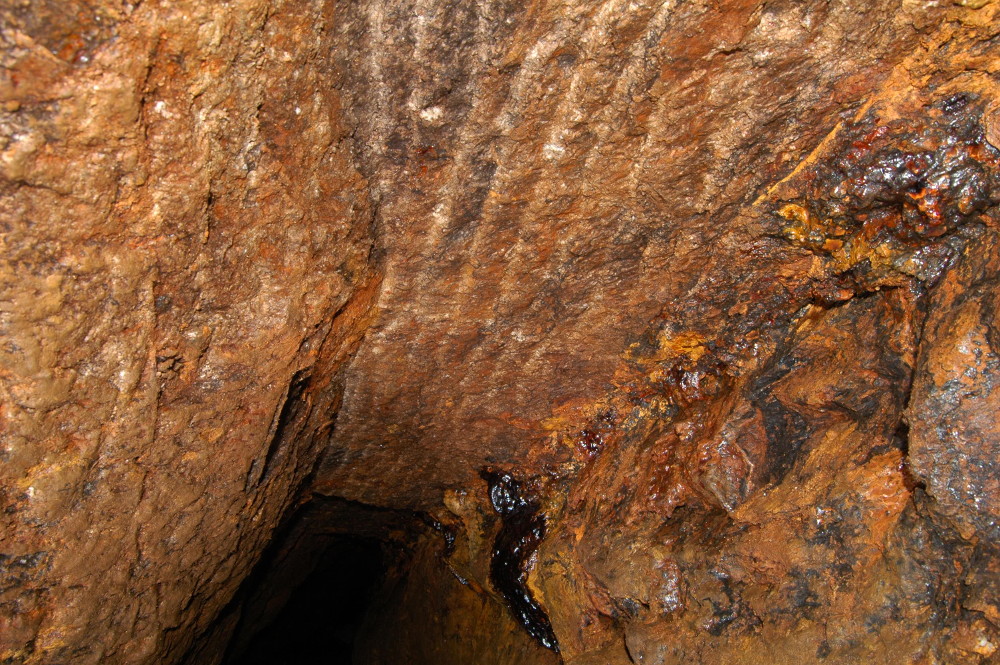

am Einfallen des Ganges ausgerichtet, hat eine kastenförmige Firste und es gibt lang
durchgezogene, gleichmäßige Prunen, die relativ weit auseinander liegen.

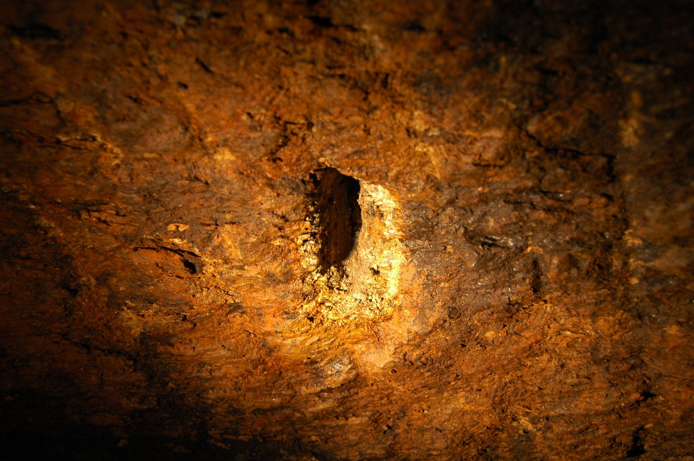

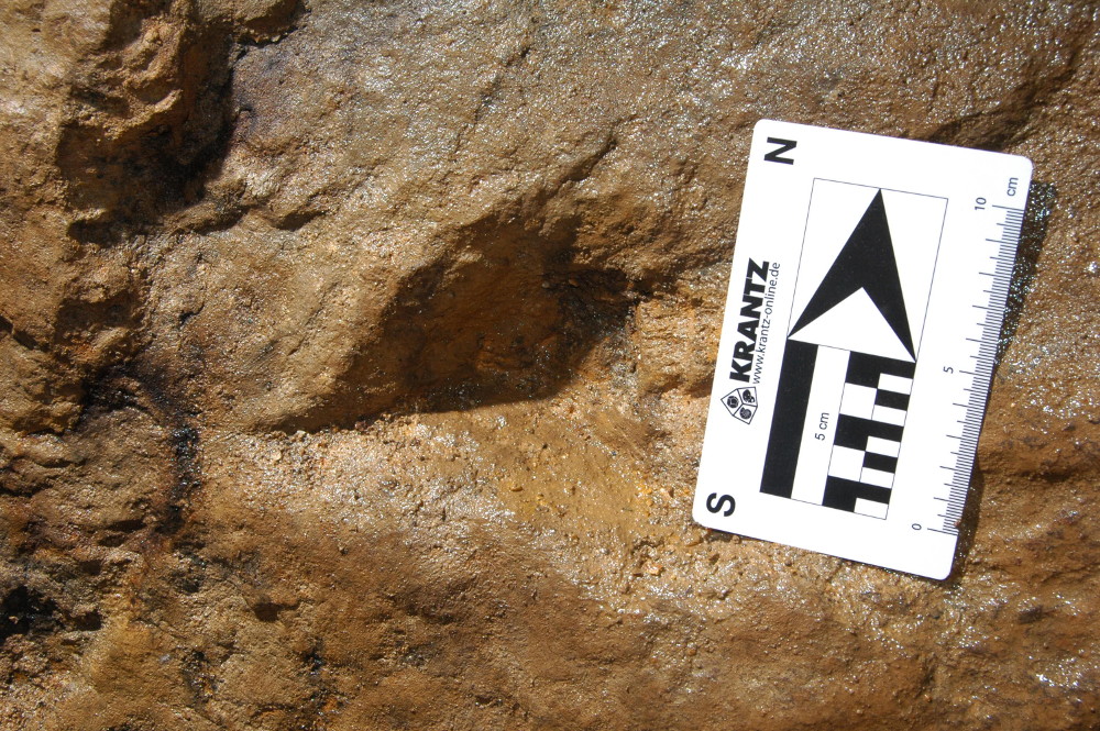

Am rechten Stoß befinden sich einige Lichtnischen relativ ungleichmäßig verteilt, am linken Stoß
sind ca. alle 4 bis 6 m kurze vertikale Striche eingeschlagen (tief), bei denen es sich um
Gedingezeichen handeln könnte. Allerdings fehlt ihnen dazu der Querstrich.

Edit: Noch zur Ergänzung: die Weite der Auffahrung schwankt zwischen
60 und 80 cm, die Höhe so etwa um 1,6 m, stellenweise auch 1,7 m.
Gedingezeichen??
Gedingezeichen??
Prunen an der Firste
Originales Stollnprofil
Lichtnische
Lichtnische

Geophon hat geschrieben: 2.) Sind von irgendwo anders Freiberger Gedinge bekannt, die keinen
Mittelstrich haben?
Ja reichlich, wobei ich inzwischen eher das Wort "Vortreibszeichen" bevorzuge.
Wenn Du mal Zeit hast, könntest Du die Abstände der Zeichen zueinander mal genauer messen (Messreihe)?
Und so aus dem Bauch heraus würde ich auch erstmal auf zweite Hälfte 16. bis 17. Jhd tippen.

Die von dir genannten Freiberger Gedingezeichen ohne Querstrich lassen sich im oberen Westerzgebirge immer wieder finden.
