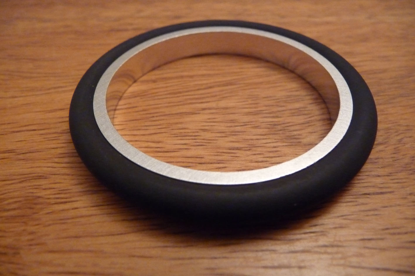

Viton-O-Ring (sehr gute Temperaturbeständigkeit von -20°C bis +200°C) und modifizierter Zentrierring.

O-Ring von Fusseln reinigen mit O-Ring Fett einfetten und auf den Zentrierring aufziehen.

O-Ring nochmals gleichmäßig mit O-Ring-Fett einfetten und in den Lampenkopf einlegen
