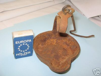

"Originale alte Grubenlampe aus dem Kamsdorfer Revier bei Könitz/Saalfeld" :D
-> http://cgi.ebay.de/ws/eBayISAPI.dll?Vie ... eName=WDVW
Das Bild könnte man doch als Warnung im Artikel "Fälschungen von Grubenlampen" einfügen ?
Achim

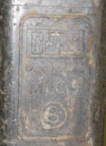

Ich habe von dem Verkäufer vor einem halben Jahr meine neuwertige" CEAG 9.2 mit funktionierenden Verschluß und frisch regenerierten Akkus" erstanden. Die Ernüchterung kam relativ schnell: "nur" 'ne CEAG 9, der Verschluß war gekackt und damit wertlos und die Akkus so etwas von runter, dass sie erst mal zu Kollegen mit dem entsprechenden Fachwissen zur Kur kamen.
Auf eine neutrale Bewertung meinerseits ist der Typ auch noch so dreist und bewertet ebenfalls neutral zurück. Vielleicht sollte der Bursche seinen ebay-Namen in "Bergbaulümmel" ändern...
zur "kamsdorfer"-lampe: der herr erklärte mir bereits bei der letzten auktion, das er die lampe selber UT (anfang der 90 er) gefunden hätte!
@micha:
war dieser lampentyp dort überhaupt im einsatz und bis wann wurden denn offene frösche im kamsdorfer revier verwendet? wenn er das teil wirklich UT gefunden haben will, dann sieht sie für den "ungereinigten fundzustand" und für die vermutliche/angebliche liegedauer aber recht gut aus :shock:
das ist das typische Aussehen künstlich gealterter Lampen.
Schön gleichmäßig gerostet, keine Gebrauchsspuren.
Schönes Beispiel.
Original würde bei "sofort kaufen" mindestens eine Null mehr vor dem Komma haben.

O.k. hier in Kürze mehr Details; in Kürze3 da ich wieder mal etwas unter Zeitdruck bin:
Bild 1 zeigt das original Ebay Bild: Man beachte neben dem typischen falschen Rost das schwanzförmige Ende des Tragehakens und das Loch!
Bild 2 zeigt ein mit Garantie echtes Original aus meiner Sammlung. Man erkennt im Lampentopf noch echte (nun schwarze) angeklebte Zettel vom ehemaligen Besitzer. Diese Stücke lagen in einem rumänischen Museum und sind halt bei der Wende "mitgenommen" worden. Ja, ich höre schon manche Stimmen sowas tut man nicht -ich war aber nicht der Auftraggeber und bei mir sind sie nun in guten Händen (Alter 150-200 Jahre).
ABER, sie sind echt. Man beachte die schwanzförmigen Enden. Typische offene Froschlampen aus dem Raum Verespatak/Nagyag etc.
So, wie käme nun so ein Frosch in ein deutsches Bergwerk??
Ich möchte sie nicht als Fälscher bezeichnen, aber diese rumänischen Produzenten von solchen Nachbauten sind arme Schweine, die ja auch nicht mehr als 5-10 Euro für sowas verlangen. Die "Schweine" wohnen weiter nördlich :-)
(24.8 KiB) 6741-mal heruntergeladen

im übrigen war die CEAG Lampe eine 9.1 denn eine 9 gibt es nicht
doll!!
dann bin ich ja jahrelang mit einer virtuellen lampe gefahren und mit deren virtuellen lich zurechtgekommen.
wusste ich gar nicht???
Michael_Kitzig hat geschrieben:
doll!!
