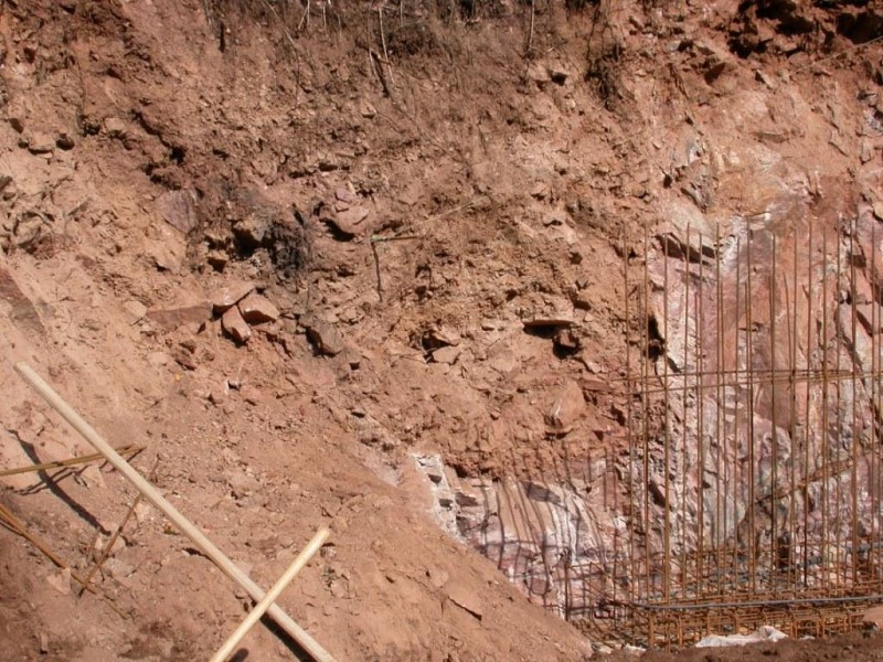

bei Baggerarbeiten zum Bau unseres Vereinsheimes bin ich auf eine mögliches Stollnmundloches gestoßen. Die Konturen(siehe Bild) lassen mich jedenfalls darauf schliessen.
In Kurzform das geschehene:
Die wenigen Unterlagen/Risse geben nichts her, bzw. enden vorher.
Die Stöße sowie die Sohle lassen sich erkennen. Standfester Gneis. Mehrere Störungen/Gangbereiche sichtbar. Vererzungen im Ansatz erkennbar.
Aufbau des Haufwerks im Bereich von unten nach oben, eingetrocknete Schlammschicht ca. 5-10cm, ca. 1m grobstückig bis zu 30cm Blockgröße, dann immer kleiner.
Die Böchung ist sehr steil ca. 7m hoch und mündet im weiteren Verlauf des Hanges.
Die Ansicht liegt ca. 1,5m im Berg es ist also nur der lose Hangschutt abgeräumt.
Keine Holzreste.
Meine Frage nun hierzu:
Was für Möglichkeiten bleiben mir um eine Erkundung durchzuführen ob es dahinter überhaupt einen Stolln und um wie viel Verbruch/zugeschossenes Mundloch es sich handelt.
Variante 1. Aufbaggern geht aufgrund der Böschung nicht.
Variante 2. Bergmännisch angehen!?
Oder hat jemand noch eine andere Idee der Sache auf den Grund zu gehen!?

Also auf dem Bild kann ich keine Kontur erkennen.
Zur Aufwältigung: - mittels Baggertiefschnitt und bergmännisch sichern !
Re: Aufwältigung eines Mundloches an der Grube Wilhelmine
nun ich muss zugeben der linke Stoss ist nicht so direkt sichtbar, der rechte Stoss und die Sohle lässt sich in Bildmitte erkennen...
Mit dem Bagger ist es eben das Problem, eigentlich würde ich so auch angehen, aber wie beschrieben die Böschung ist im angeschnittenen Teil schon sehr steil und geht dann sicherlich auch mit +30%weiter bergauf...

bohr doch mal horizontal rein obs hohl wird...
Die Bohrvariante habe ich auch schon mal überlegt, bin mir aber nicht so sicher ob das mit dem Bohrhammer durch das lockere Zeug funktioniert!? Das müßte doch sicherlich eine verrohrte Bohrung sein oder?
Glück auf René
- Michael Kitzig (†)
- Beiträge: 1504
das merkst du schon wenn plötzlich der widerstand wesentlich abnimmt...
Verrohren sollte bei einigen wenigen Metern nicht erforderlich werden, schliesslich willst du ja erst einmal wissen ob es da überhaupt einen Hohlraum gibt bevor irgendwas gebaggert wird.
Bohren würde ich relativ weit gen Firste.

Vor Bohren usw. das ganze Profil eventuell 30-50cm tief nachstechen, da wird zwar ein wenig Material kommen...aber es ist ect. schon abzuschätzen, ob da tatsächlich Baue zu vermuten sind.
Evt. finden sich auch direkt Prunnen, Pfeifen oder meinetwegen eine definierte Saige...

Nach dem wir die Stützwand betoniert und ausgeschalt hatten, habe ich kurz vor Jahresende noch angefangen diese zu hinterfüllen. Die Gelegenheit nutzte ich natürlich dem vermeindlichen Mundloch zu Leibe zu rücken. Das Ergebniss: nach ca. 10m³ Gestein wegbaggern war ich vor Ort angekommen. Man ist zwar einer Gangspalte nachgegangen aber diese vertaube eben nach ca. 2m im Fels.
Also das war das ganze mehr oder weniger umsonst.
