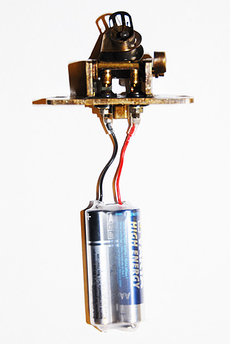

Einen Adapter kann man doch z.B. aus einem Kunstoffblock einfach selber bauen. Ich bin irgenwann zu der Methode hier übergegangen:
- DSC_0219.jpg (57.94 KiB) 22140 mal betrachtet

Das ist das, was ich als zweite Variante beschrieben habe. Hatte nur kein Foto zur Hand. Der Adapter ist deshalb schlecht, weil 2 x AAA 3V bringen, der Zünder aber nur für 2 V gedacht ist.

Sehe ich das richtig, daß die Batteriekammer beim Befüllen mit Benzin volläuft? Und das vertragen die Akkus?

Nein, das siehst Du nicht richtig.
Warum sollte sie vollaufen, außer wenn ein Loch drin ist?

Ich hätte die Filzplatte vom Boden des Batteriefaches herausnehmen sollen, dann hätte ich mir die Frage sparen können
Danke für die Geduld. Berndt

Die Lösung von Pochknabe wende ich auch seit Jahren an, wenn man beim Tanken aufpasst passiert nix, ich habe von Außen noch die Pole makiert und kann sie ohne auszubauen laden.
Ähnlich geht es auch bei der Ceag 1442 und 1443 da muß man den Akkudeckel nur vorsichtig absägen weil man den noch braucht.
Mit den Adaptern habe ich öfters Ärger gehabt.
