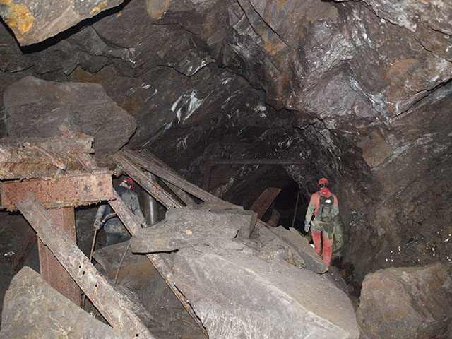

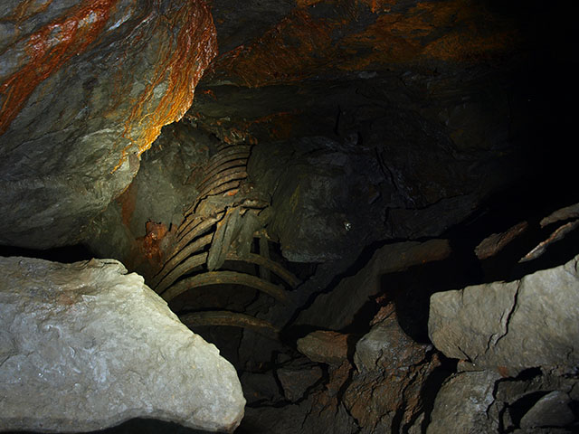

Wenn ich ab und zu mal eine Befahrung mache, sehe ich oft dabei massive Verbrüche und Spuren von Einstürzen bis hin zu "epischen Zerstörungen" (etwa nach Luftangriffen im WK2).
Riesige Felsen sind irgendwann aus der Decke gebrochen und liegen im Weg herum.
Mitten in der Förderstrecke muss man plötzlich durch ein Geröllfeld krabbeln wo etliche Kubikmeter Fels im Wege liegen. Meterdicke Stahlbetonwände liegen wild durcheinander...
Brocken groß wie Autos versperren Durchgänge...
Unfassbare Massen wirken spielerisch "durcheinandergewürfelt".
Man kennt ja die Bilder aus dem Netz.
Jedoch weiß man aus der Geschichte, daß genau an dieser Stelle vor "nicht allzulanger Zeit" noch Loren und Züge oder LKW gefahren sind. Ein Stück weiter liegen dann tonnenschwere Brocken auf den Gleisen. Auch die wurden "kürzlich" noch genutzt.
Wo in den 60ern oder sogar 70ern (oder sogar noch später) noch gearbeitet wurde sieht es manchmal aus wie nach 300 Jahren Verwitterung oder einem Atomangriff.
Ich habe diese Bilder mal im Internet gefunden.
Das verdeutlicht was ich meine :

Hallo Stefan,
man kann dein Problem von mehreren Blickwinkeln sehen:
geologisch: hält ein Gebirgsbildungsprozess nicht an, verwittert jeder Hügel irgendwann zur Ebene, insofern werden auch die Gruben geschliffen, dauert aber aus unserer Sicht sehr lange.
philosophisch: macht der Stein ein Geräusch, wenn er fällt und keiner ist dabei? Physikalisch sicherlich, für uns vollkommen egal, der Stein liegt offensichtlich unten.
also sollte man es geotechnisch betrachten: wie Du richtig sagst, gibt es Gruben, die fallen kurze Zeit nach dem Betrieb (in der typischen Flöz-Steinkohle sogar während des Betriebes) die Strecken, Abbaue und Stollen zusammen. Andererseits gibt es menschlich geschaffene Grubenbaue, die mehr als 5000 Jahre alt sind, allein hier im "recht jungem" Freiberg sind nicht wenige 750-800 Jahre alte Grubenholzräume offen und standfest.
Es ist letztlich im Wesentlichen eine Frage der Gebirgsfestikeit im Verhältnis zur Größe des geschaffenen Grubenhohlraums. Zur Gebrigsfestigkeit gehört neben der Gesteinsart, der Kluftanzahl und deren Lage vor allem Störungen (Gänge, Gesteinswechsel etc.) und die Auflockerung (Sprengen etc.). Wenn man sagt, dass ein großer Grubenhohlraum eher verbricht hat man sicherlich statistisch recht, aber jeden fallen bestimmt 10 verschiedene Beispiele von großen Kavernen, Abbauen, Bunkerräumen ein, wo wir wieder beim ersteren Faktor sind.
Ganz verallgemeinert und theoretisch gesprochen, hat deine Beobachtung "des sich nicht verändernden Zustandes von Verbrüchen" nichts zu sagen, denn es hat sich eine quasie-stabile Situation gebildet, zu gut deutsch: meist brechen quadratische oder trapezförmige Strecken in irgendeiner Form halbrund aus und wenn dann, nach wenigen Jahren ihrer Herstellung / Aufgabe, d.h. es bildet sich ein natürliches Bogengewölbe. Dies kann dann erstmal 30 oder 300 Jahre so bleiben, ist aber schonmal ein deutliches Zeichen, dass es weitere Verbrüche geben wird.
Bei den meisten aktiven Gruben gehören Ausbauwechsel / das Beräumen von Verbrüchen zum Alltag, es ist also müßig zu sagen "vor kurzem fuhr dort noch eine Lock entlang", denn der Ausbau oder der Stoß wurden auch kontrolliert. Bei den Bunkeranlagen kommt noch folgendes hinzu: gesprengte Stahlbetonteile haben durch die noch in Teilen vorhandene Bewährung ihre Lage, diese ist aber, einmal frei gelegt, besonders korrosionsanfällig und kann zu spontanen Versagen bei minimalen Initialen führen.
Um Verbrüche einschätzen zu können ist eine gewisses räumliches Vorstellungsvermögen und Erfahrung notwendig. Es ist auch ungenügend, wenn man hier schriftlich erklärt wie man z.B. einen als gefährdet einzuschätzenden Bereich "abklopft" oder sonstwie bewertet, da dies von Gestein zu Gestein anders ist.
Was die Gefahr betrifft hat Sven schon richtig gesagt, es ist ein mathematisches Problem, Einsturzhäufigkeit zu Anzahl der Befahrungen. Einen Bruch / das nach rutschen von Lockermassen / das Versagen von alten Schachtausbauten, etc. mit zu erleben ist übrigens was zum abgewöhnen, sei also lieber nicht erpicht darauf.

Re: Gefahren beim Befahren
ich habe die Erfahrung gemacht, dass ein Grubenbau umso kurzlebiger ist, desto größer er ist. Gerade die großräumigen Grubenbaue der Nachkriegszeit wurden mit Ankern oder Spritzbeton oder beidem gesichert. Anker verrosten in einer Generation (sieht man derzeit sehr gut im Besucherbergwerk Ramsbeck - ich hätte nie gedacht, dass der Bereich um Blindschacht I derart marode ist, Schreck lass nach!) und Spritzbeton an sich ist eigentlich auch nur ein Mittel der Erstsicherung, um Klüfte zu verschließen und das Gebirge bis zum endgültigem Ausbau zu sichern.
Kleinräumige Grubenbaue haben ihre Schwachstellen dagegen meistens an Störungszonen, die quittieren häufig nach Extremwetterlagen ihren Dienst (Hochwasser, Wetterumkehr,...)
Schlussendlich hält nichts für die Ewigkeit.
Das alles sind MEINE Erfahrungen, andere haben andere gemacht. Ich nehme z.B. die Erfahrungen von Sven und Sven zur Kenntnis und füge sie zu meinem Erfahrungsschatz. Erfahrung ist das, worauf es ankommt, hört sich jetzt blöd an, ist aber so. Und ist genau konträrt zu der mathematisch korrekten Aussage, dass die Wahrscheinlichkeit eines GAU während einer Befahrung mit zunehmender Anzahl der Befahrungen steigt. Dnn mit der Zeit bekommt man zum einen ein Gespür für den Berg. Und spätestens, wenn Du glaubst, den Berg zu kennen zeigt der Di zum anderen, dass Du ihn NICHT kennst. Ich habe einmal bewusst den Abgang einer 5 m mächtigen Füllsäule herbeigeführt, und kann nur sagen: nie wieder. Also nicht das Gehirn ausschalten. Dann ist die Wahrscheinlichkeit für einen GAU schon mal reduziert.
