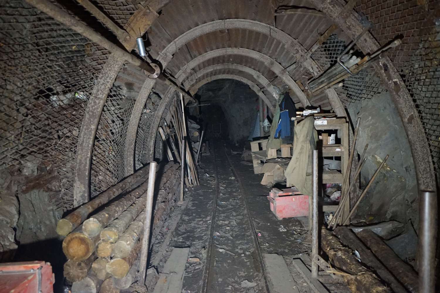

Guten Tag,
welcher Handscheinwerfer könntet Ihr empfehlen wen es darum geht Untertage was auszuleuchten? Sollte also hell und robust sein. Geht nicht um das Hauptgeleucht sondern nur wen man sich mal was genauer ansehen will.

Salü
Wenns was helles sein soll, kann ich die Thrunite TN36 UT (gibts als warmweiss und kaltweiss) bestens empfehlen. Sie haut satte 7300 Lumen raus und strahlt schon ab Werk eher breit. Zusätzlich kriegt man einen Diffusor von Olight der darauf passt um das Licht noch etwas breiter zu machen (Modell DSR51).
Läuft mit 4x18650 Lithium Akkus.
Dies ist meine Hauptlampe und die leuchtet wirklich alles aus :)

Re: Handscheinwerfer für Untertage
Super Licht, Breitstrahler, mit Diffusor für Foto und Video geeignet:
EAGTAC MX30L4XC 219B NICHIA LED's.
GA der OHo
Beitrag von Wicküler »
Für die Fläche: Thrunite TN 36 UT
(bestätige was Matti schreibt - geniales Geleucht für UT Fotos von Räumen)
Für Spot: Eagtac MX 25 L4 Turbo mit SBT 70 LED
DIE Spot Lampe für Stollen und Streckenfotographie.
Wir sind immer mit beiden unterwegs. Ergänzen sich ideal.
Beitrag von fraterminerals »
Hab mir einen Andoer Ultra Bright 1800LM bei Amazon gekauft für 39,99 Euronen
Wasserdicht (sogar fürs Tauchen geeignet) Robust mit Adapter für Kamera und GOPRO.
Lichtstark und handlich - dabei sehr robust.
