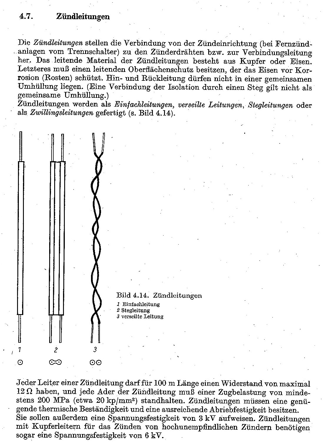

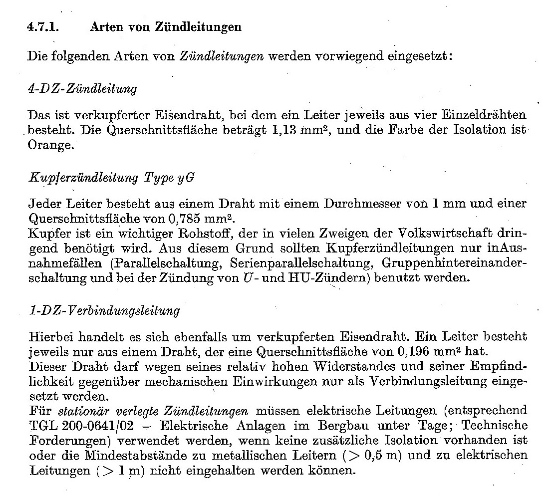

Einfach mal zur Begriffsklärung und als Suchhinweis :-)
"Der Sprengberechtigte" Roschlau VEB Verlag für Grundstoffindustrie S. 60 ff
