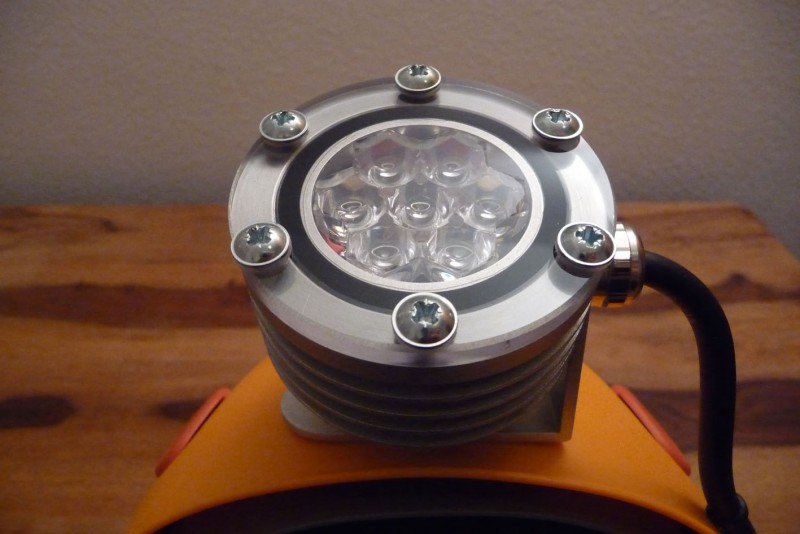

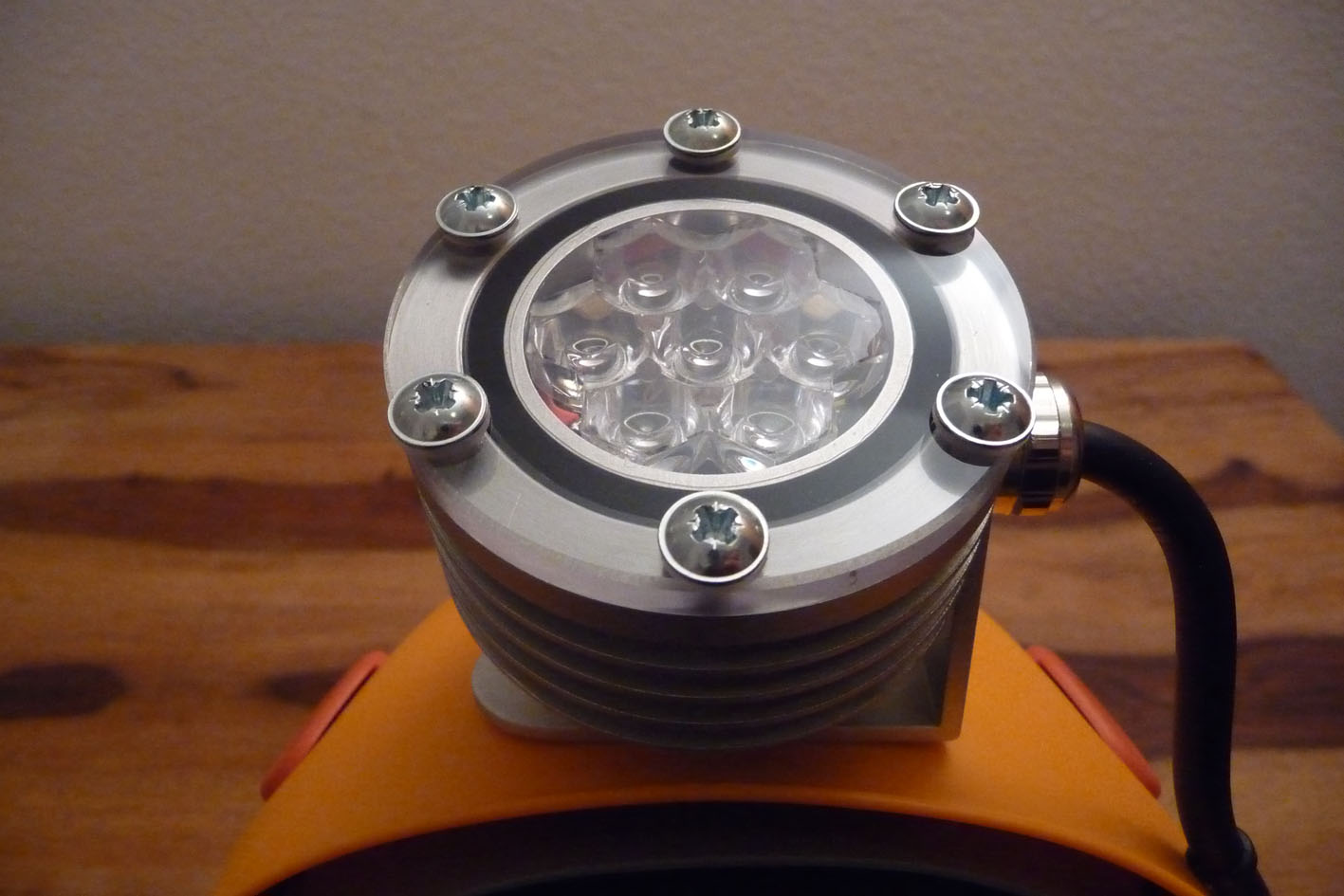

So, schaut schon mal nach viel Licht aus.

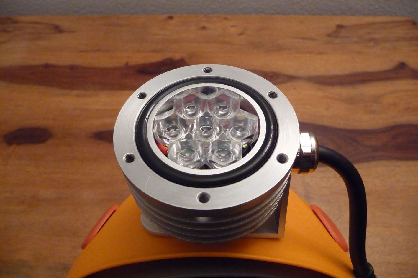

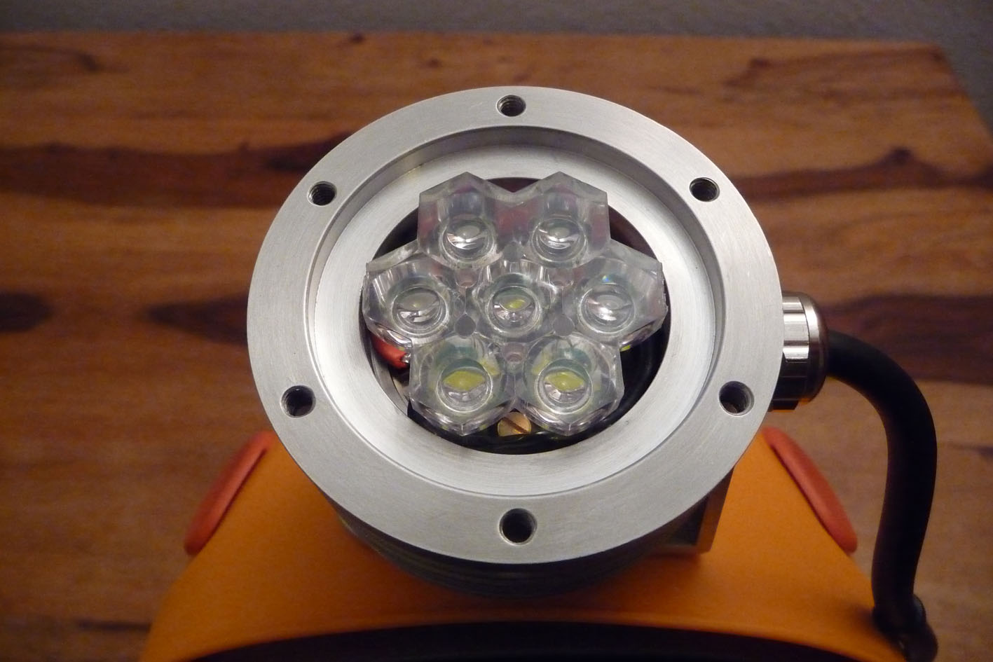

7-fach Optik einsetzen.

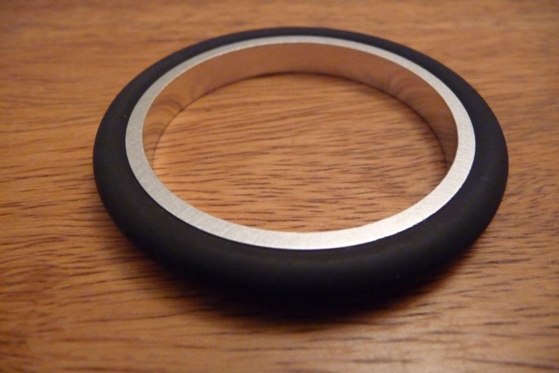

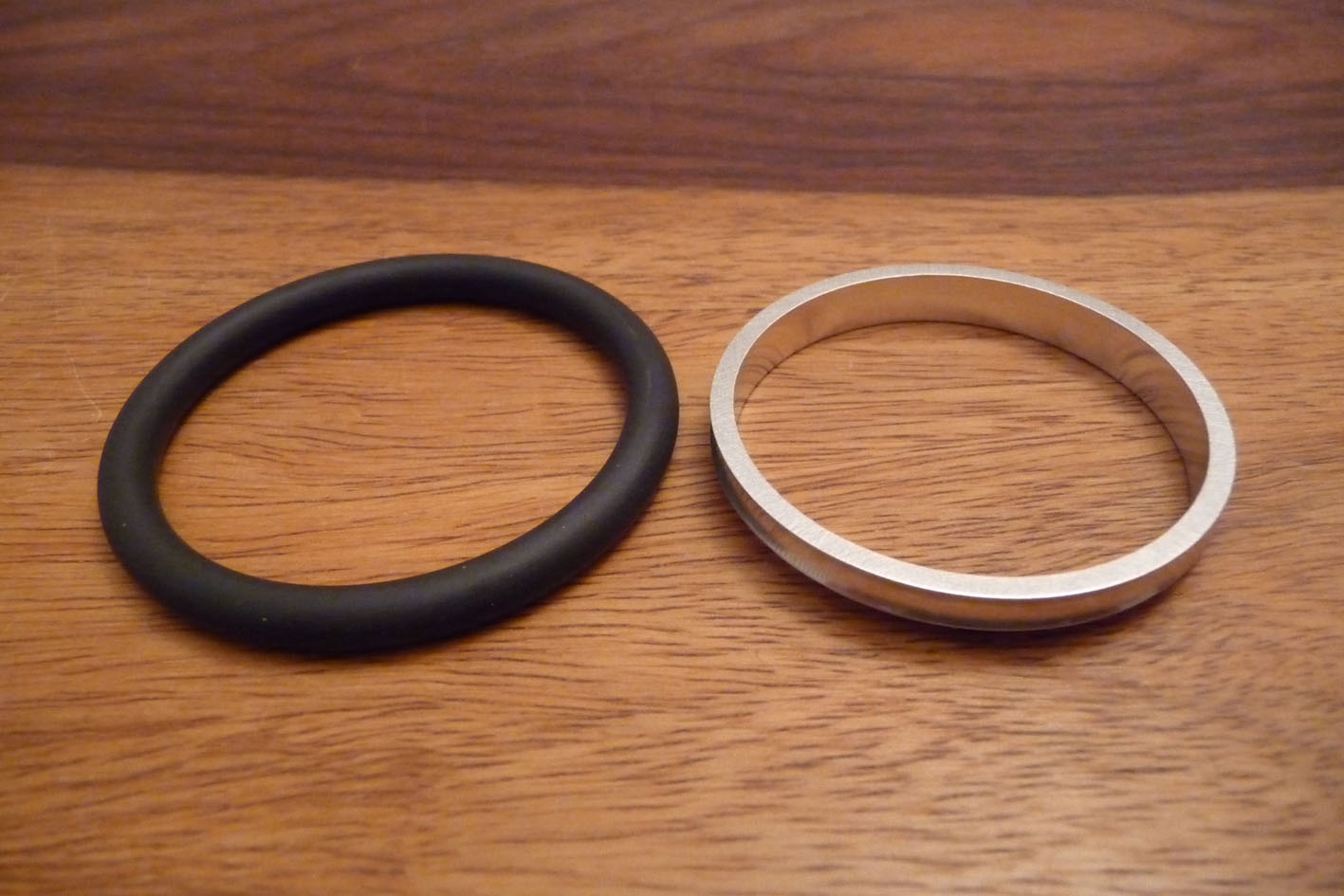

Viton-O-Ring (sehr gute Temperaturbeständigkeit von -20°C bis +200°C) und modifizierter Zentrierring.

O-Ring von Fusseln reinigen mit O-Ring Fett einfetten und auf den Zentrierring aufziehen.

O-Ring nochmals gleichmäßig mit O-Ring-Fett einfetten und in den Lampenkopf einlegen

Optik zentrieren. Frontscheibe auf der Unterseite mit fusselfreiem Tuch reinigen, auf den O-Ring auflegen und die 6 Zylinderschrauben möglichst gleichmäßig anziehen. Zum Schluß alle 6 Schrauben kräftig bis zum Anschlag anziehen.

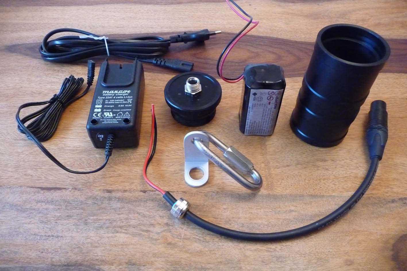

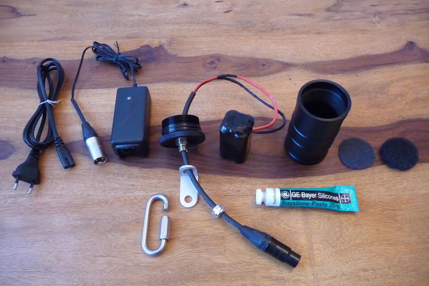

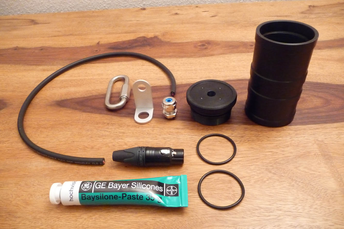

Komponenten für das Akkugehäuse (laut Hersteller Alunatec druckdicht bis 200m Wassertiefe).
Das Akkugehäuse besteht aus Delrin (POM). Dieser Spezialkunststoff von „DuPont“ zeichnet sich durch hohe Festigkeit und ausgezeichnete Dimensionsstabilität aus und wird für Präzisionsteile verwendet.
http://shop.strato.de/epages/61162903.s ... OM-0002%22
Zuletzt geändert von Höhlenfreund am Fr. 03. Jan 14 22:53, insgesamt 1-mal geändert.

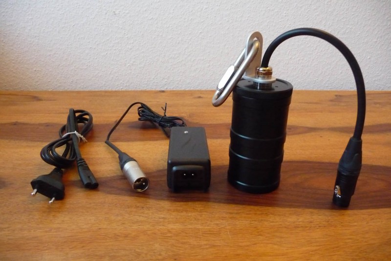

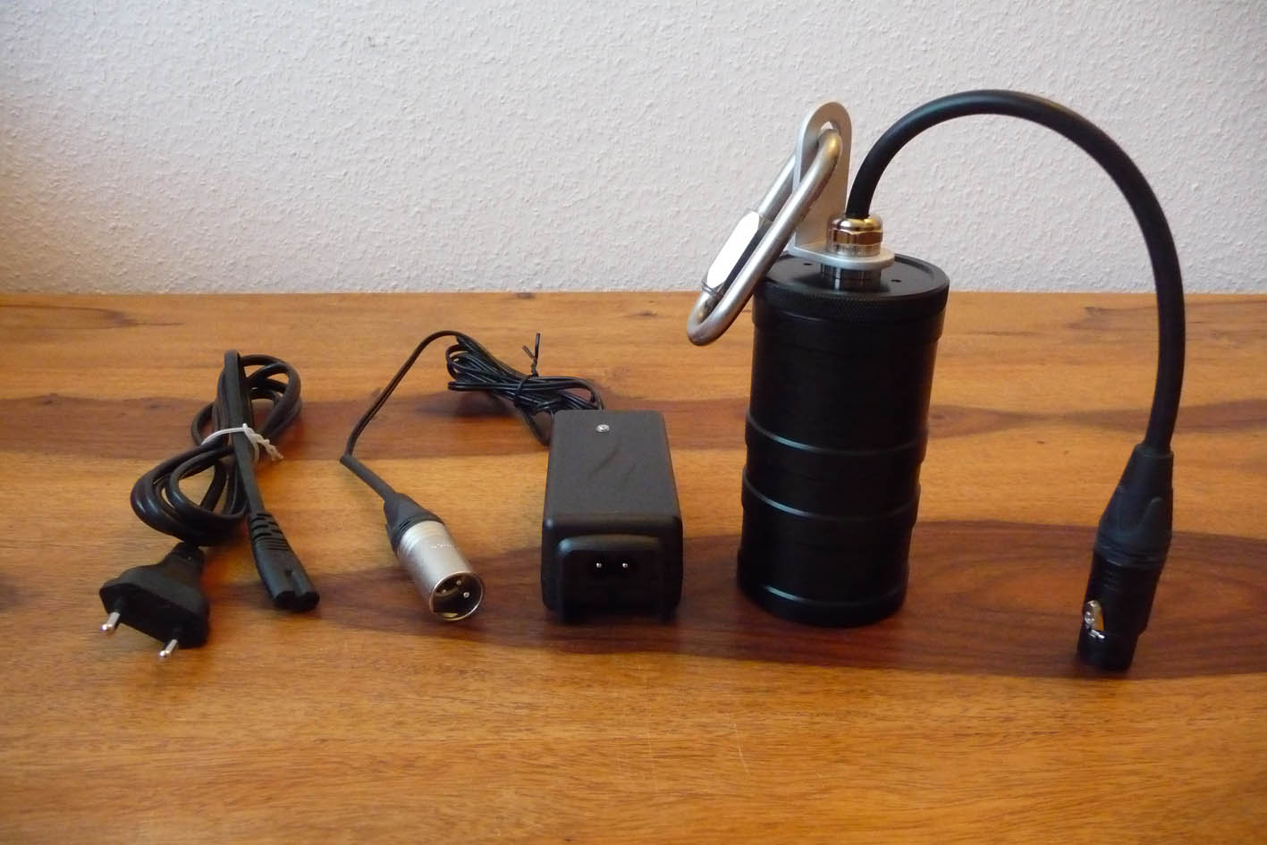

Ladegerät, 4-zelliger Li-Ion-Akku und Akkugehäuse.
Höhlenfreund
Beiträge: 83
Registriert: So. 29. Dez 13 16:13
Re: Basteldoku: Sehr helle Eigenbau-Led-Helmlampe (3600 Lume

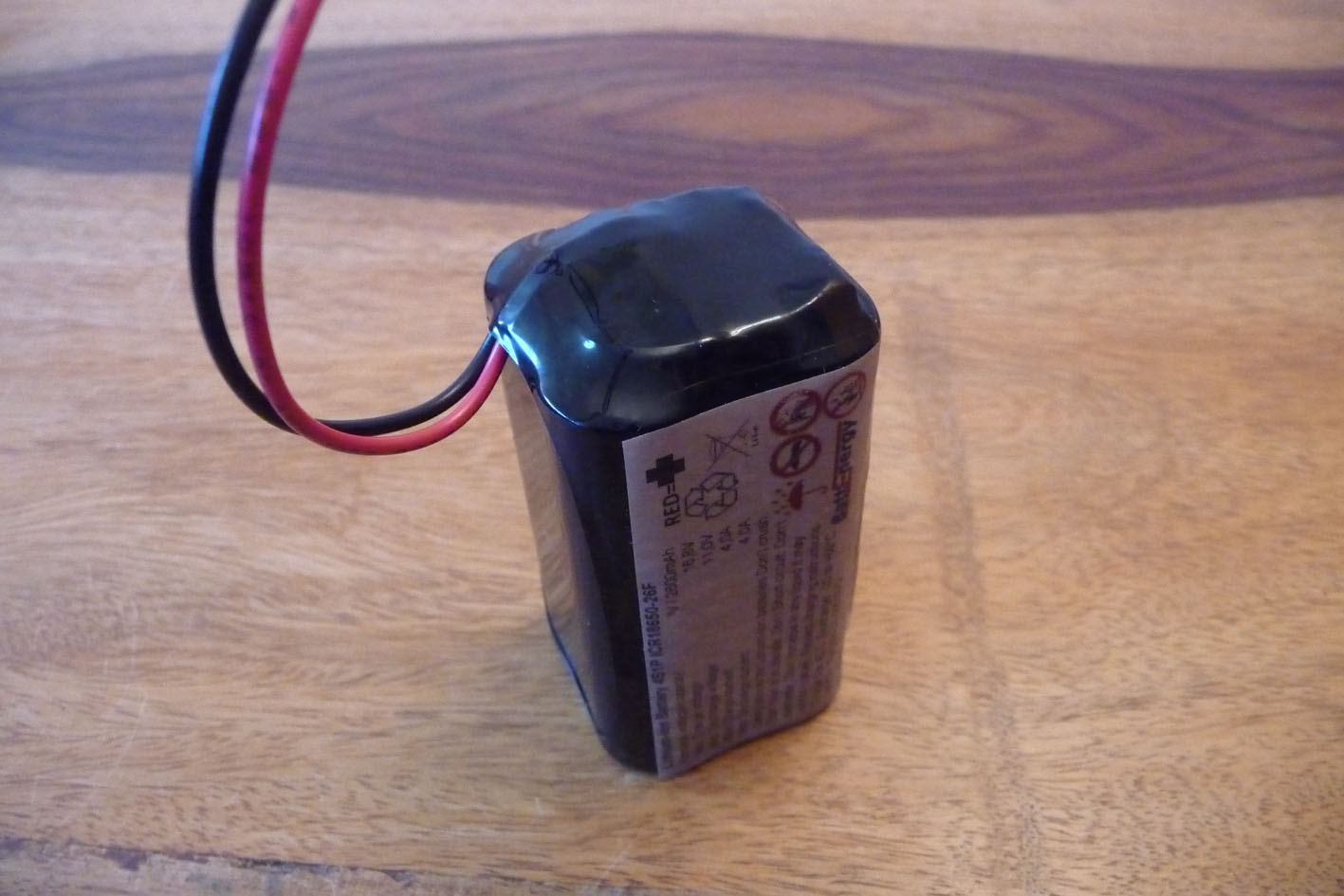

Beitrag von Höhlenfreund » Fr. 03. Jan 14 1:03
4-zelliger Li-Ion-Akku (4S1P) mit integrierter Schutzschaltung gegen Überladung und Tiefenentladung.
Nennspannung: 14.8V, Ladeschlußspannung: 16.8V, Entladeschlußspannung: 11.0V,
Max. Entladestrom: 4.0A, Max. Ladestrom: 2.6A, Kapazität: 2600mAh (bzw. ca. 38Wh),
Qualitativ hochwertige Samsung ICR18650-26 Zellen
http://www.batt-energy-shop.de/product_ ... kabel.html
Zuletzt geändert von Höhlenfreund am Fr. 03. Jan 14 22:54, insgesamt 2-mal geändert.
Höhlenfreund
Beiträge: 83
Beitrag von Höhlenfreund » Fr. 03. Jan 14 1:04

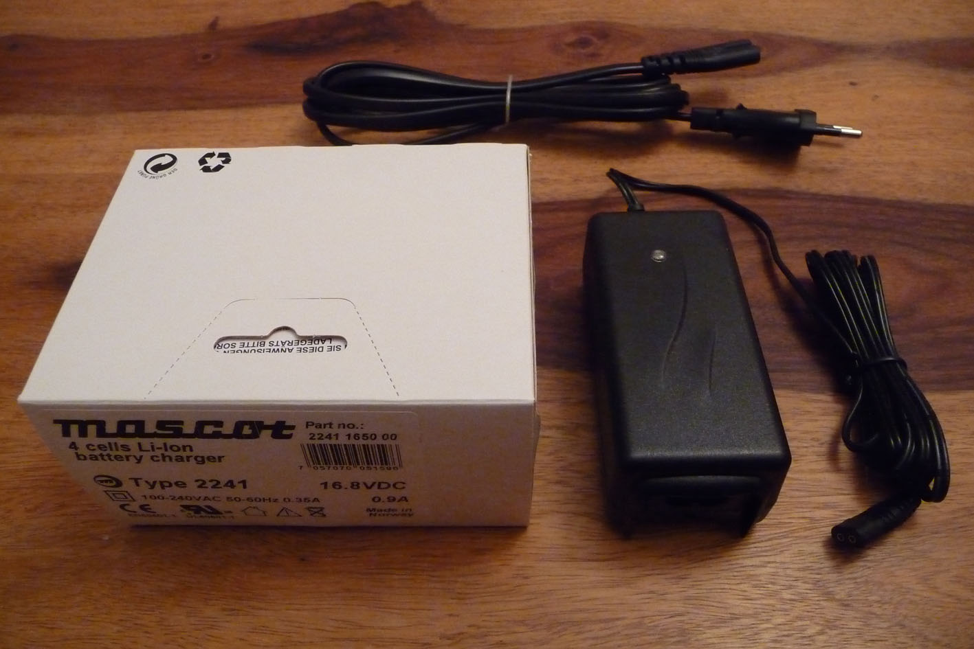

Vollautomatisches Ladegerät für 4-zellige Li-Ion-Akkus (4S1P) vom norwegischen Hersteller Mascot.
Type: 2241, Ladeschlußspannung: 16.8V, max. Ladestrom: 0.9A
Scurion verwendet aktuell ebenfalls Ladegeräte von Mascot :
http://www.scurion.ch/jm/index.php?opti ... 73#charger
Zuletzt geändert von Höhlenfreund am Fr. 03. Jan 14 22:55, insgesamt 1-mal geändert.

Da der Akku noch etwas Spiel im Gehäuse hatte, habe ich ihn vor dem Einbau einige male sehr eng mit Frischhaltefolie und abschließend mehrfach mit Gaffa-Tape umwickelt, um ihn noch etwas besser vor evtl. eindringendem Wasser zu schützen. Vor dem Zuschrauben des Akkugehäuses die O-Ringe gleichmäßig mit O-Ring-Fett einfetten.

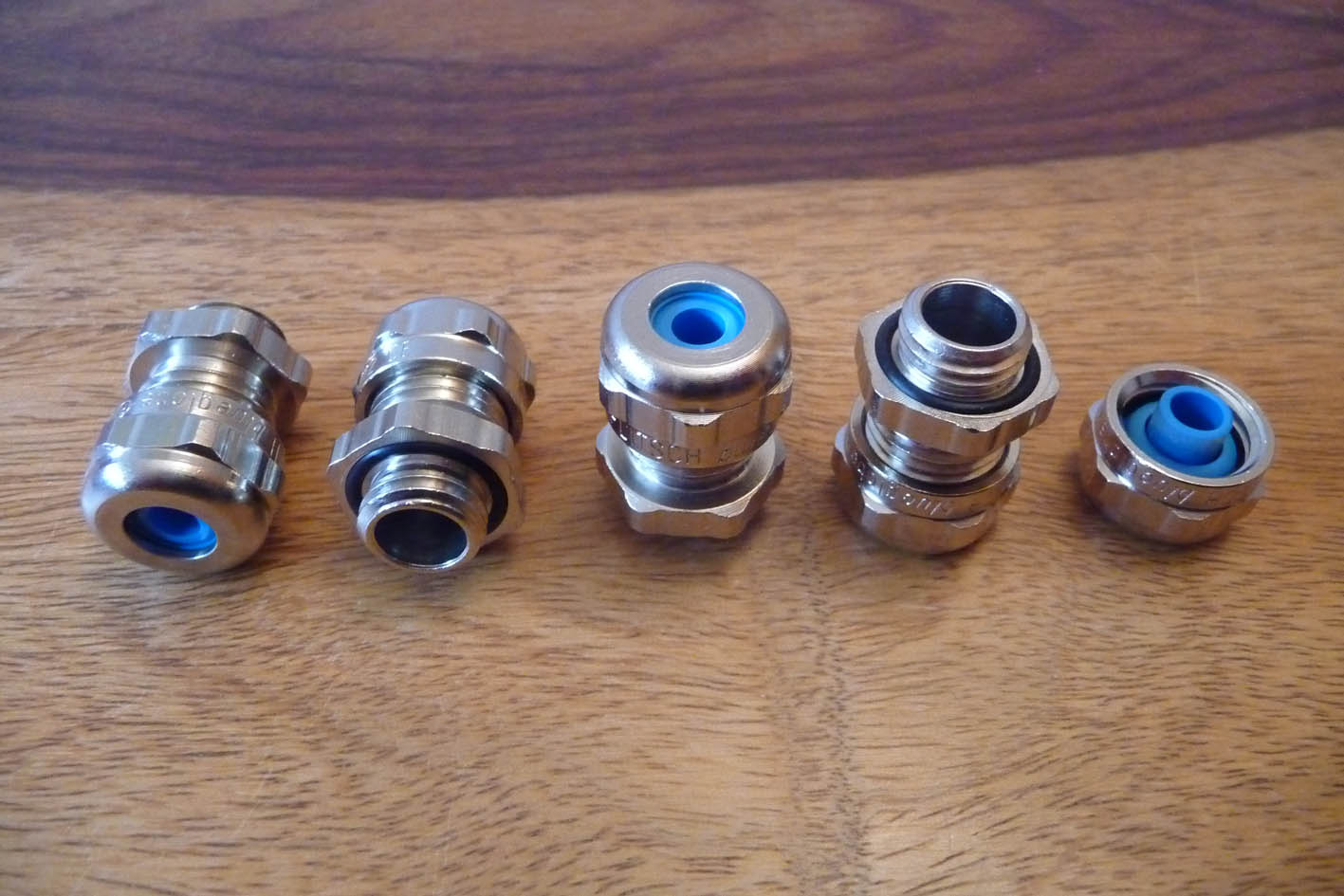

Beitrag von Höhlenfreund » Fr. 03. Jan 14 1:12
Die verwendeten Blueglobe-Kabelverschraubungen sind von Alunatec erfolgreich bis 300m Wassertiefe getestet (bei entsprechend geeignetem Kabel sowie glatter und planer Auflagefläche). Großer Temperaturbereich: -40°C bis +130°C.
Vorsicht: die Kabelverschraubungen haben ein metrisches Feingewinde M12x 1.5. Ein gewöhnlicher Wald- und Wiesen-Gewindeschneider aus dem nächsten Baumarkt funktioniert daher nicht!
Höhlenfreund
Beiträge: 83
Beitrag von Höhlenfreund » Fr. 03. Jan 14 1:15

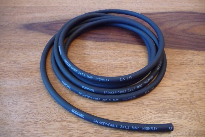

Als Kabel verwende ich das Cordial CLS 215. Hierbei handelt es sich um ein sehr robustes und trotzdem flexibles Lautsprecherkabel, welches ich auch in meinem früheren, langjährigen Hobby Konzertbeschallung in größeren Mengen mit großer Zufriedenheit verwendet habe.
Leiterquerschnitt: 2x 1.5mm2, Leiteraufbau: jeweils 84x 0.15mm2, Leiterwiderstand: 13Ohm/km, Gewicht: ca. 70g/m, Durchmesser: 7mm.

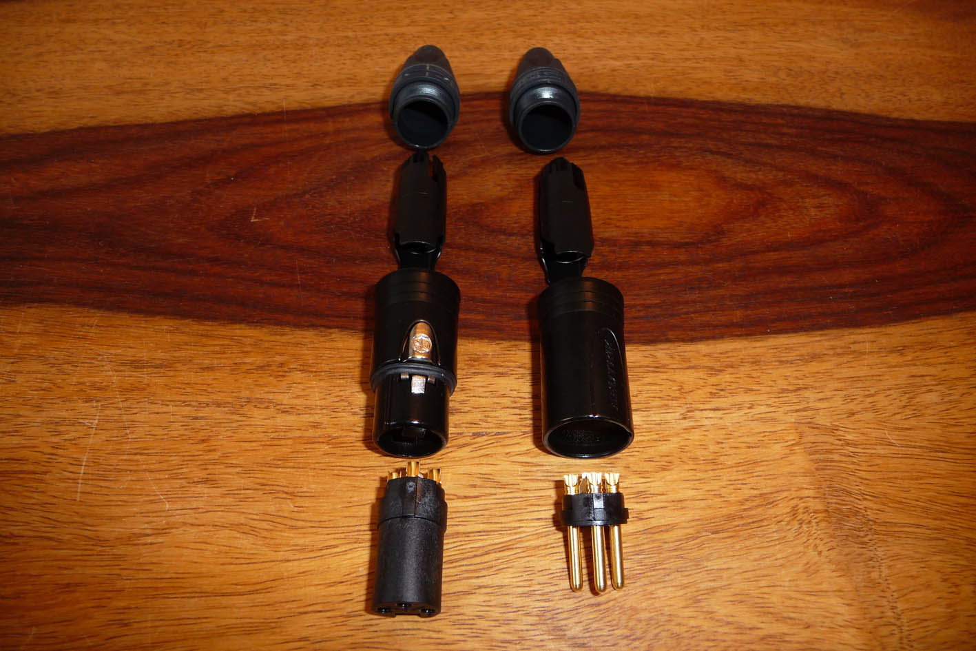

Die verwendeten Neutrik XLR-Stecker sind sehr stabil und verriegelbar. Sie bieten außerdem eine sehr gute Zugentlastung und haben vergoldete Kontakte.

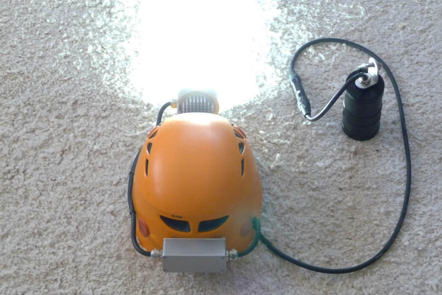

Beitrag von Höhlenfreund » Fr. 03. Jan 14 1:19

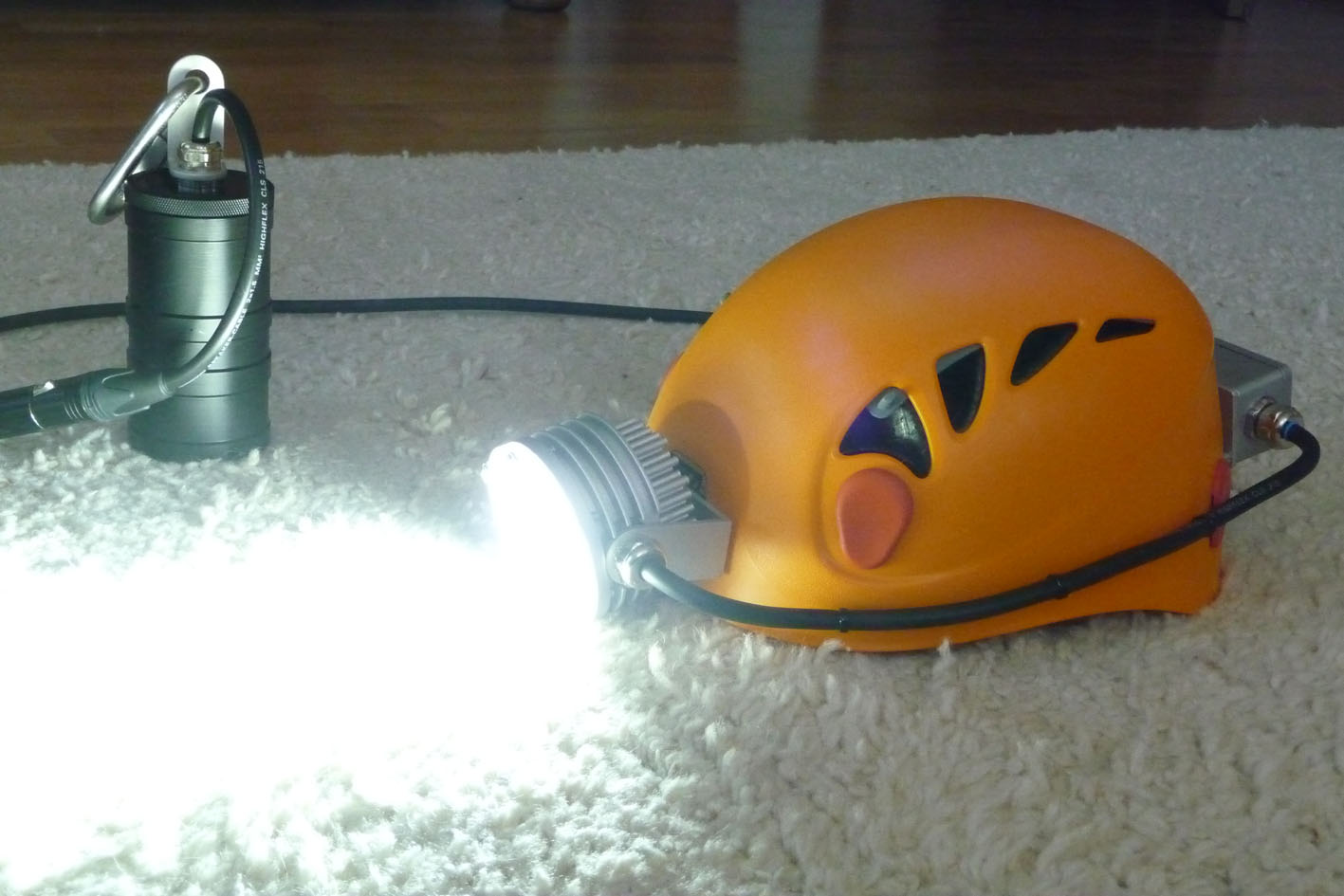

Und so schaut es dann im Betrieb aus.

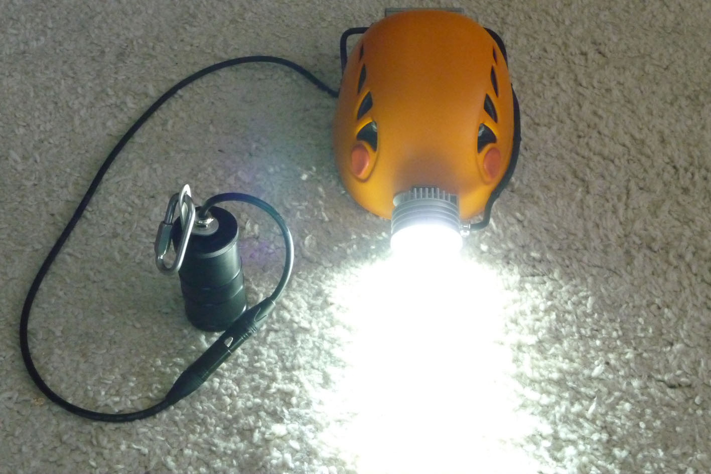

Die Ausleuchtungsintensität nimmt mit zunehmendem Winkel sehr schön gleichmäßig ab.

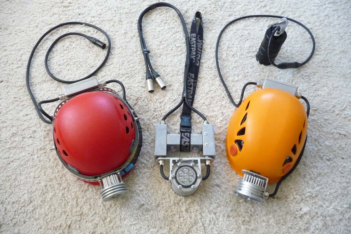

Beitrag von Höhlenfreund » Fr. 03. Jan 14 1:26
Links:

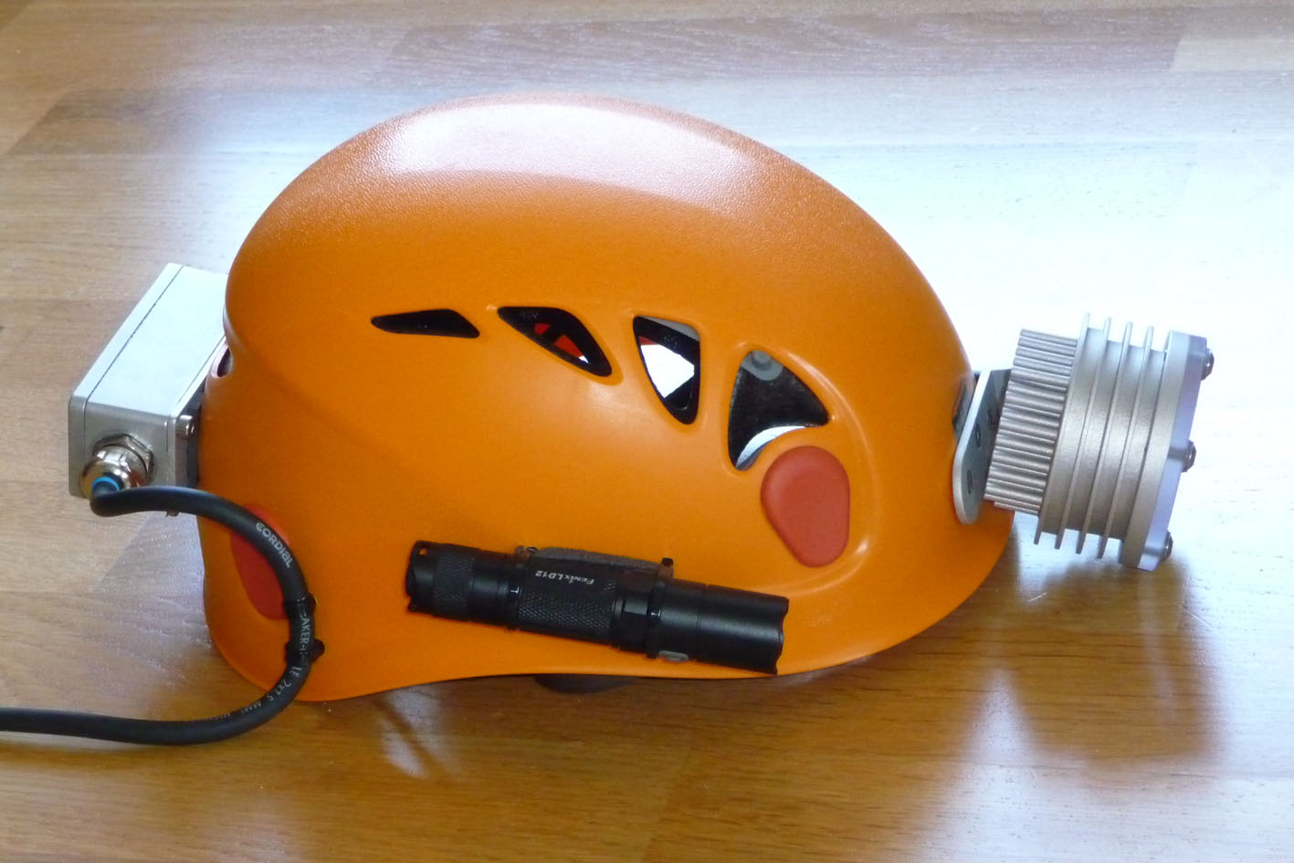

Alte Eigenbau-Helmlampe, 4x CREE XR-E R2 Led (I= 1000mA), Baujahr 2010.
Mitte:
Redundant aufgebaute Eigenbau-Handlampe, Baujahr 2011.
Lampenkopf Seite 1: 4x CREE XP-G R5 Led (I= 1000mA)
Lampenkopf Seite 2: 7x CREE XP-G R5 Led (I= 1350mA)
Rechts:
Neue Eigenbau-Helmlampe, 7x CREE XM-L U2 Led (I= 2050mA), Baujahr 2012.
Zuletzt geändert von Höhlenfreund am Fr. 03. Jan 14 2:14, insgesamt 1-mal geändert.

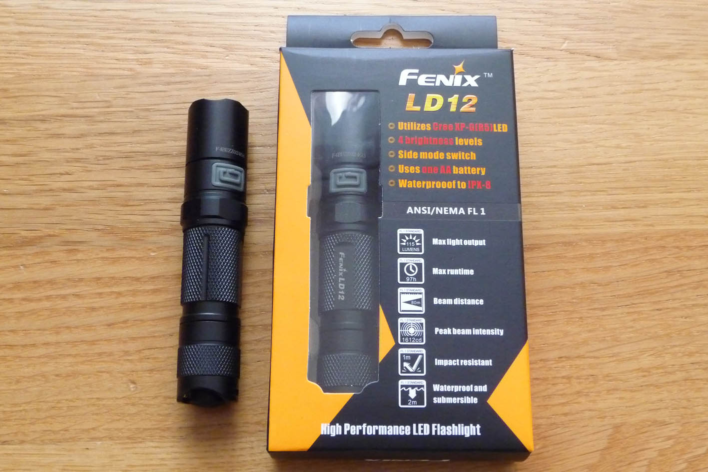

Der nächste Beitrag gehört nicht wirklich zur Bastellampe, aber quasi zum Gesamtkonzept der Helmbeleuchtung.
Da jede Lampe mal kaputt gehen kann, finde ich persönlich es gut, wenn man direkt am Helm
Ersatzlampen hat, und nicht am Seil hängend bei kompletter Dunkelheit im Schleifsatz nach Backup-Lampen kruschteln muß.
Folgende Vorgaben sollten die neuen Ersatzlampen erfüllen:
- Wasserdicht nach IP68
- Geringes Gewicht (die cavelight 3000 ist ja eigentlich bereits schwer genug)
- Geringer Durchmesser, damit die Lampe bei Engstellen möglichst wenig stört
- qualitativ sehr hochwertig (zuverlässig)
- Verwendung moderner, hocheffizienter Leds (CREE XM-L oder CREE XP-G)
- Spannungsversorgung über einzelnen AA-NiMh-Akku (z.B. Eneloops)
- Mehrere Dimmstufen
- „Notfalldimmstufe“ mit sehr geringer Helligkeit, dafür aber mit sehr langer Akkulaufzeit

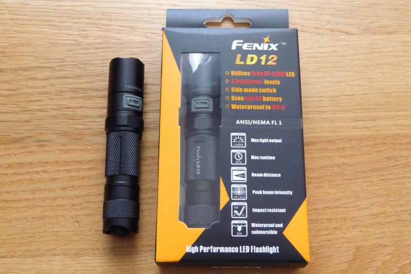

Mittlerweile gibt es ja eine fast unüberschaubar große Anzahl an Taschenlampen-Herstellern. Die Lampen verwenden fast alle CREE Leds und sehen vom Design häufig sehr ähnlich aus.
Bei den sehr günstigen Modellen, die auf den ersten Blick oft sensationelle Lumen/Euro-Verhältnisse vorspiegeln, ist die eingebaute Elektronik aber häufig der totale Schrott, die thermische Anbindung der Led-DropIns ans Lampengehäuse schlecht und die Lampen werden teilweise auch dann als wasserdicht bezeichnet, wenn sie gerade mal IP44 erfüllen.
Ich hatte selbst mal mehrere Ultrafirelampen, die zum damaligen Zeitpunkt extrem hell und trotzdem "billig" waren, bei denen aber nach wenigen Wochen gleichzeitig die Elektronik ausgefallen ist (natürlich in der Höhle).
Da Lampen des Herstellers Fenix bei Taschenlampenliebhabern in Bezug auf Qualität einen sehr guten Ruf haben, habe ich mich für folgende Lampe entschieden:
Fenix LD12:
http://www.fenixlight.de/pages/ld-serie/ld12.php
Led: CREE XP-G R5
Dimmstufen:
115 Lumen (2h 9min)
60 Lumen (4h 51min)
27 Lumen (11h)
3 Lumen (97h) mit einem einzelnen AA NiMh-Akku
Die angegebenen Lumenwerte werden von Fenix nach ANSI/NEMA FL1-Standard gemessen, entsprechen also im Gegensatz zu den Angaben vieler anderer Hersteller der Realität.
Wasserdicht gemäß IP68
Gewicht laut Hersteller: 54g
Gewicht ohne Halteklammer (selbst gewogen): 50g
Gewicht ohne Halteklammer (mit Eneloop-Akku): 76g
Außendurchmesser: 21,5mm
Die Lampe verfügt über 2 Schalter. Mit einem Schalter wird die Lampe nur ein- und aus geschaltet. Mit dem anderen Schalter werden die Dimmstufen durchgeschaltet.
Preis: ca. 50EUR
Nachfolgend ein paar Bilder der Lampen:

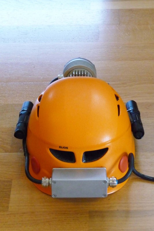

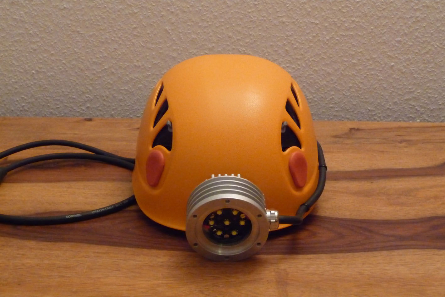

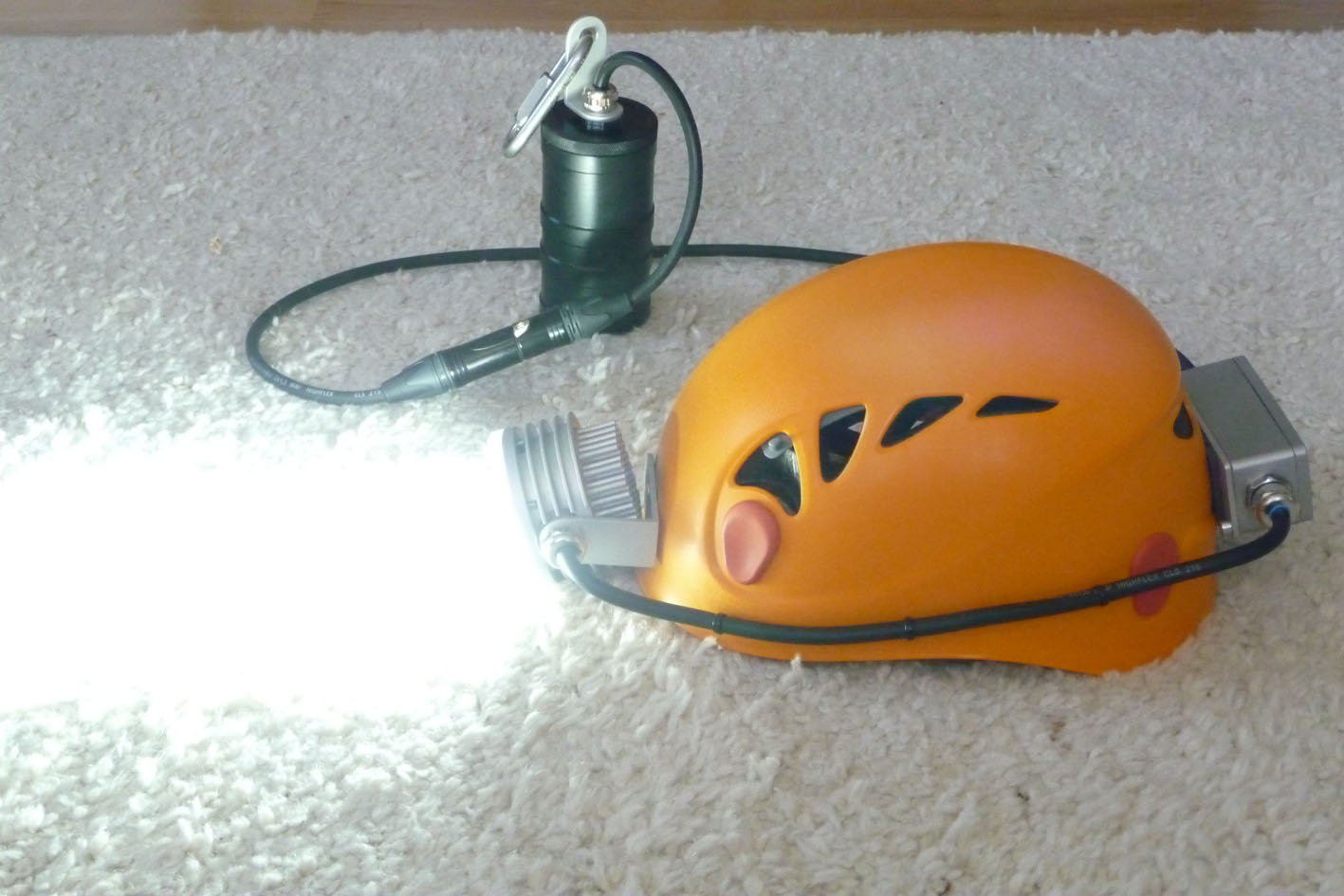

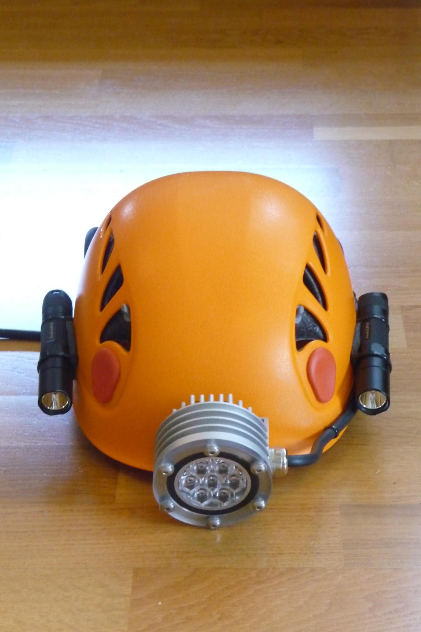

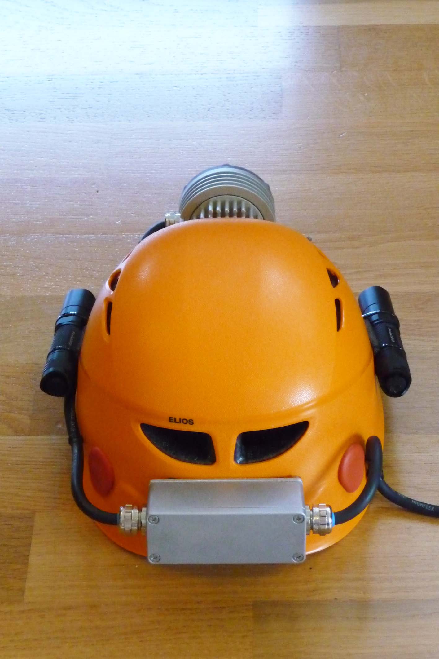

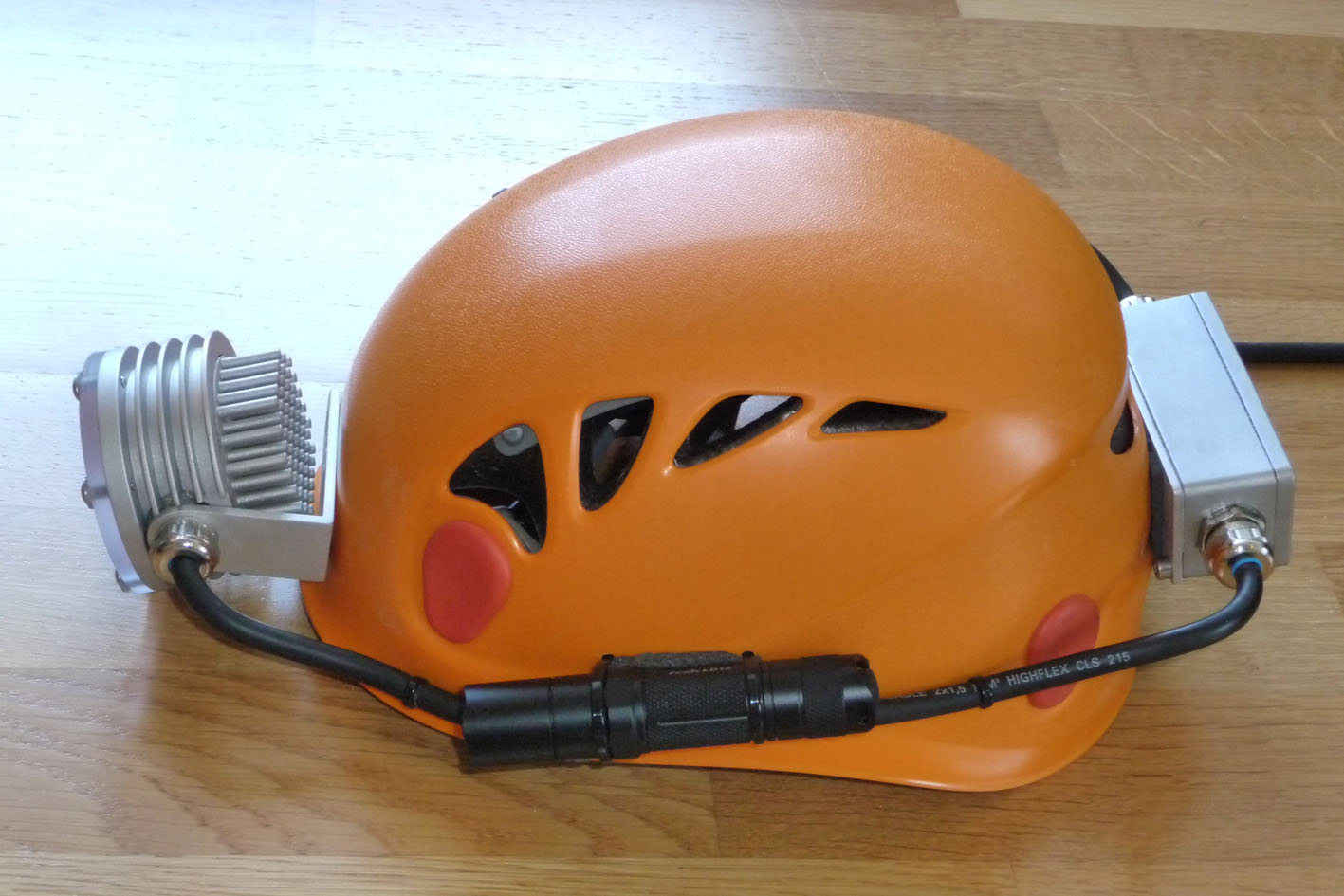

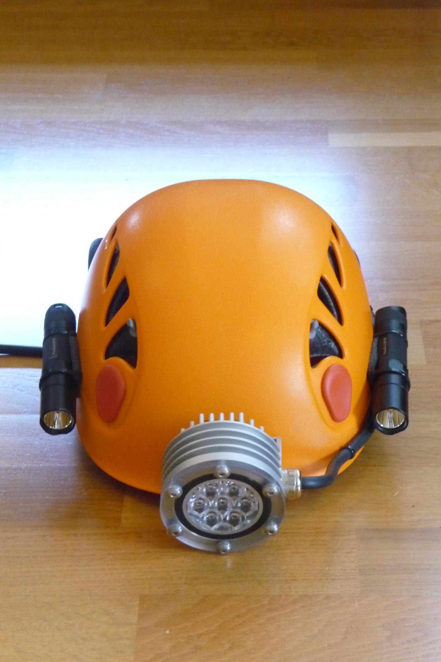

Und so schaut es dann am Helm aus:

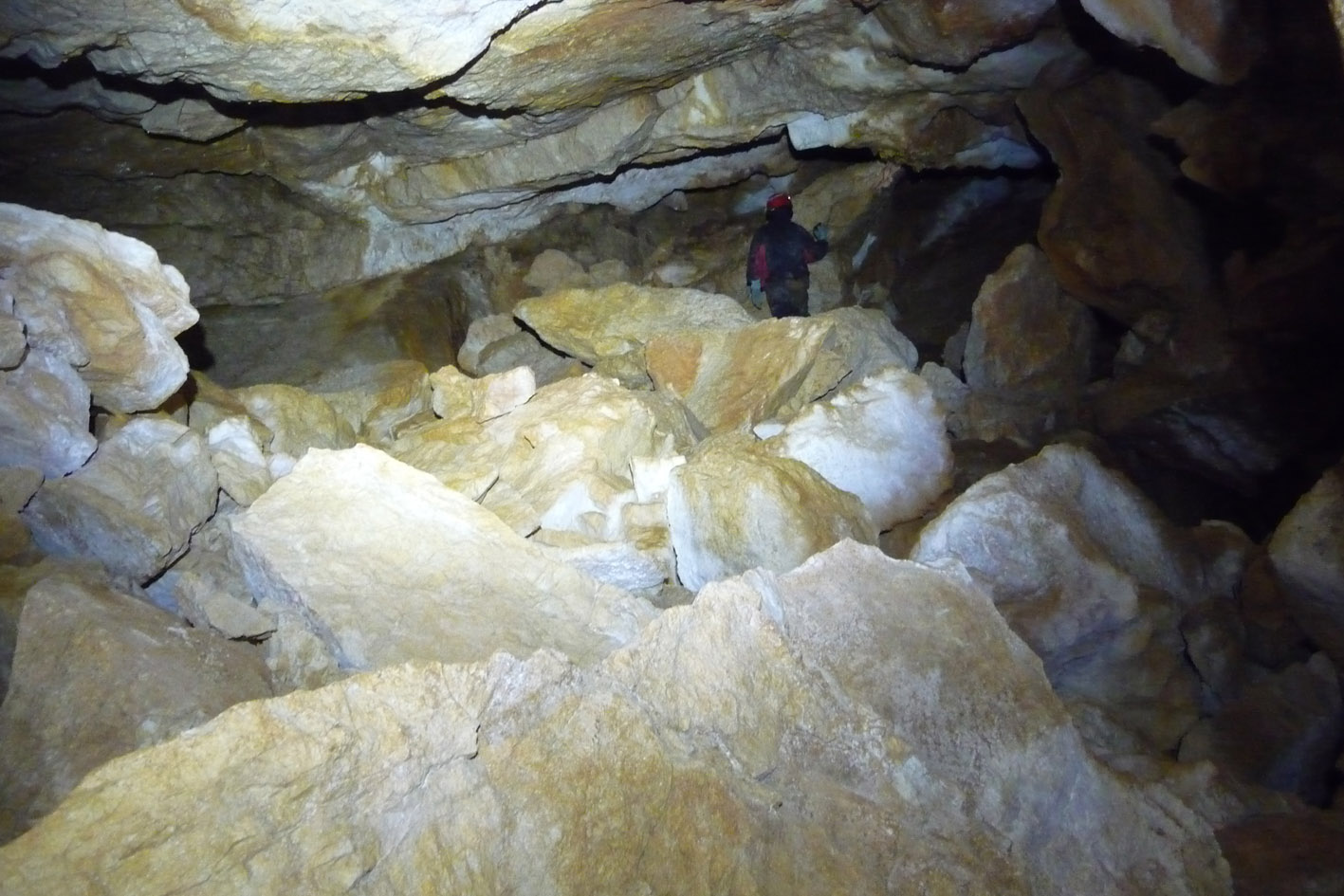

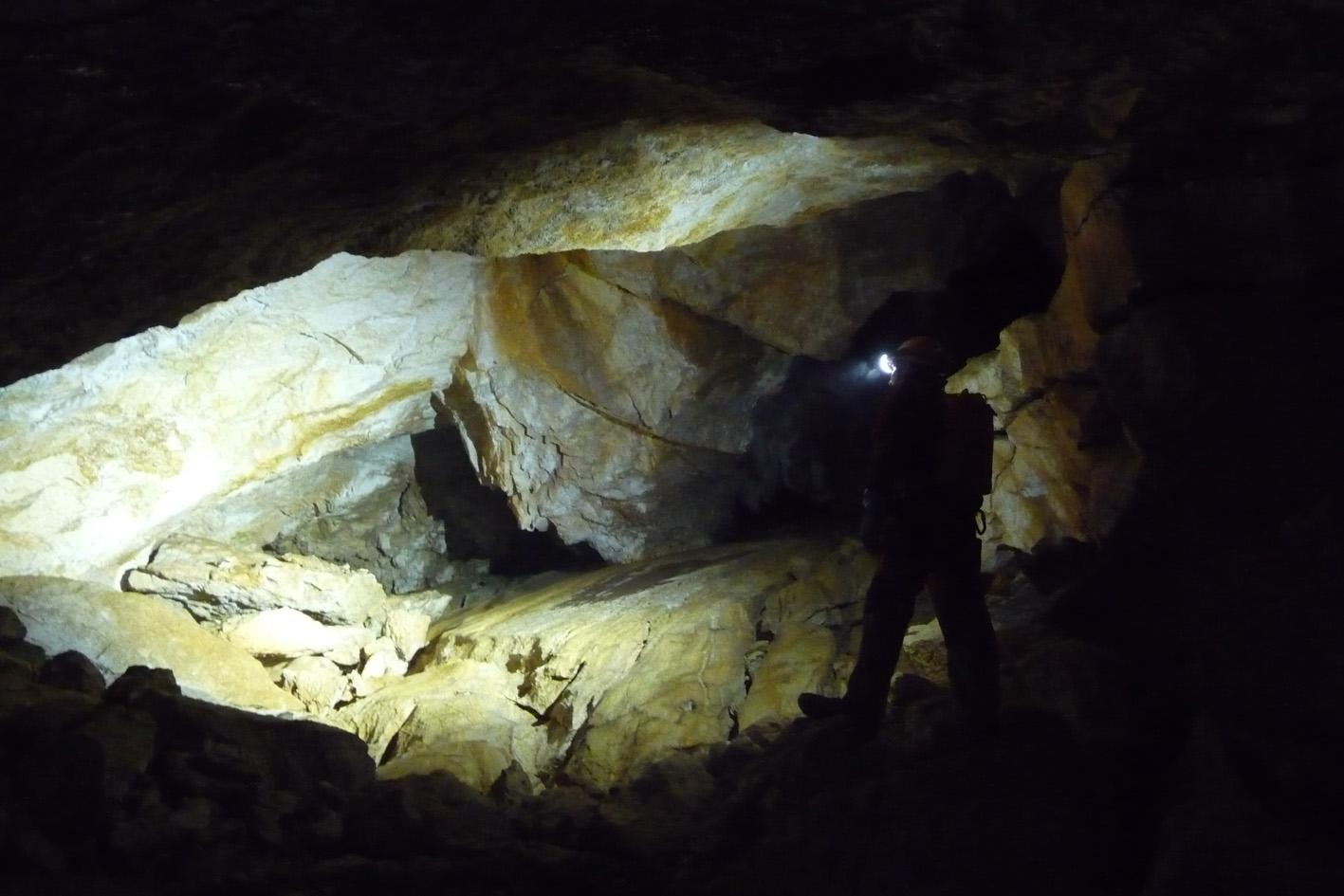

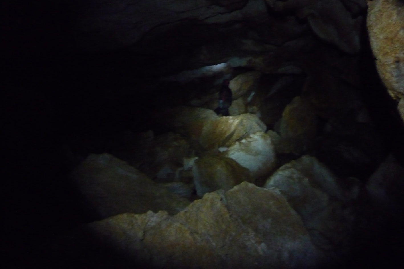

Nachfolgend noch ein paar "Ausleuchtungsbilder" der cavelight 3600 in einer alpinen Höhle (kein "Fremdlicht" von anderen Lampen vorhanden):
Höhlenfreund
Beiträge: 83
Beitrag von Höhlenfreund » Fr. 03. Jan 14 1:57
Zum direkten Vergleich aber zunächst ein Bild welches mit einer der beiden Fenix Ld12 ausgeleuchtet wurde (höchste Dimmstufe, 115 Lumen).
Im Bildhintergrund zum Größenvergleich ein Höhlenkamerad.
Zuletzt geändert von Höhlenfreund am Fr. 03. Jan 14 2:02, insgesamt 1-mal geändert.
Höhlenfreund
Beiträge: 83
Beitrag von Höhlenfreund » Fr. 03. Jan 14 2:01
Gleiche Kameraposition, direkt anschließend aufgenommen, diesmal aber cavelight 3600 (max. Leistung).
Der Helligkeitsunterschied zur Fenix Ld12 war in der Realität noch stärker.

Beitrag von Höhlenfreund » Fr. 03. Jan 14 2:06
Noch ein paar Ausleuchtungsbilder aus einem alpinen Höhlensystem.
