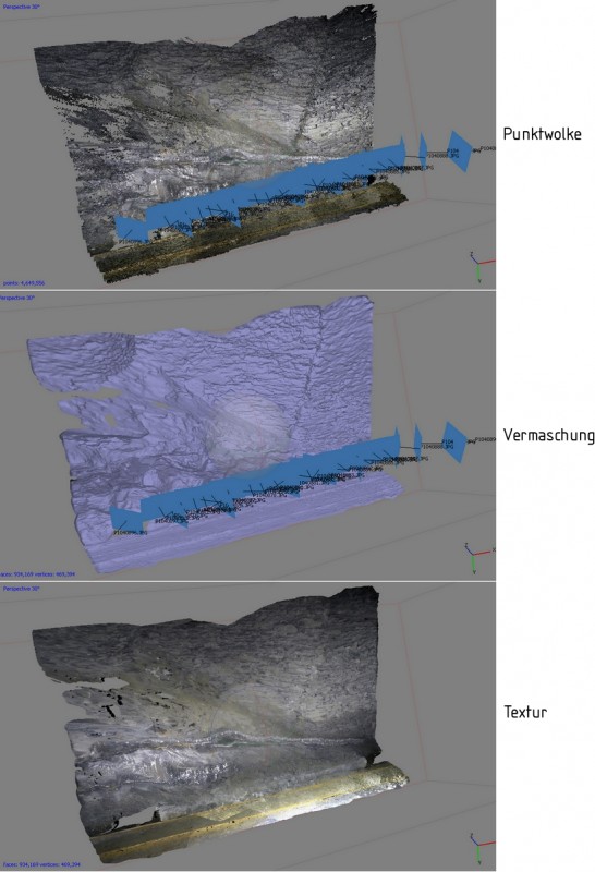

Also grundsätzlich wären die gute alte Photogrammetrie = Rekonstruktion des 3D-Modells anhand einer "stinknormalen" Stereoaufnahme und die heutige 3D-(Laser)scannerei zwei durchaus gleichwertige Verfahren, um einen Hohlraum genau zu erfassen. Für ein Raummodell ist der derzeitige Ansatz (Scanner aufstellen, laufen lasssen, Punktewolke bekommen) natürlich etwas direkter und zunächst einfacher, als sich mit 3D-Fotos herumzuschlagen, was eher bei der Kartierung von Gebirgen etc. verwendet wurde.
Und die Methode "Spiegel" (die übrigens nix mit GPS am Hut hat, verlesen! Die GPU, sozusagen die "Grafikkarte" im Smartphone hilft hier rechnen) könnte schon Hand und Fuß haben. Ordentliche Stereofotos mit definierten Aufnahmepositionen können genau wie ein Laserscan völlig für ein 3D-Modell reichen, es ist halt nicht ein "Laserschuß" ein definierter Punkt im Raum, sondern eine intelligente Bildberarbeitung muß identische Punkte auf möglichst vielen verschiedenen Bildern aus verschiedenene Blickwinkeln erkennen und zur Deckung bringen können und daraus die exakte Position im Raum rückrechnen, gute alte Photogrammetrie funktionierte ja früher auch so.. Mit Informationen über die Lage der Kamera im Raum (Drehung etc.) sollte das schon reichen, der Rest ist im Prinzip "nur" Mathematik.
lG Matthias, der auch findet, daß auf manche Sachen letztlich oft zu früh und zu Unrecht mit Spott und Häme reagriert wird, bloß weil sie beim ersten Lesen vielleicht zunächst etwas unausgegoren wirken....

Anyway, ein 3D-Modell, welches nur aus Bildern berechnet wird, kann einfach nicht so genau sein wie eines, das mit einem Scanner erzeugt wird. Wir standen mal mit einem Laserscanner ~5m von einem Hund entfernt und konnten im Scan die Sprühfarbenbeschriftung lesen, als wäre es fotografiert.
Am besten ist natürlich, wenn man beides macht, zunächst einen Scan, anschließend Fotos und die referenzierten Bilder dann auf die Oberfläche des 3D-Modells mappt.
Re: 3D-Dokumentation
Kommt drauf an was du mit "genau" meinst. Die reine Koordinatengenauigkeit des Einzelpunktes oder die Zuordnung des Punkthaufens zu realen Stukturen/ Detailgenauigkeit. Da ist die Photogrammetrie definitiv im Vorteil. Die aktuellen Lasersscanner kombinieren beide Verfahren, um die Punktwolke mit Echtfarben darzustellen. Das Problem ist nach wie vor die Zuordnung der Fotos zur Punktwolke im Nahbereich (wegen der Parallaxe zwischen Kamera und Scannerzentrum) und die max. Auflösung des Scans in der Entfernung. Einen Zoom gibt es bei Scannern noch nicht. Die Informationsdichte eines Fotos wird auf weite Sicht immer noch größer sein als die eines Scans.Anyway, ein 3D-Modell, welches nur aus Bildern berechnet wird, kann einfach nicht so genau sein wie eines, das mit einem Scanner erzeugt wird. Wir standen mal mit einem Laserscanner ~5m von einem Hund entfernt und konnten im Scan die Sprühfarbenbeschriftung lesen, als wäre es fotografiert.
Wenn man schnell ein herzeigbares 3D-CAD-Ergebnis haben will ist der Scanner definitiv im Vorteil. Im aktiven Bergbau/Tunnelbau ohnehin, da es hier kaum hochgenaue Details gibt, genug Platz da ist und es meist um Massendokumentation geht.Altbergbau würde ich mich immer für Fotos entscheiden, wegen der höheren Informationsdichte und der robusteren Technik. Ist ja nicht immer überall soviel Platz wie in Dippoldiswalde oder Niederpöbel
Man sollte sich von der schnellen Arbeit eines Scanners nicht täuschen lassen, die Datenauswertung ist harte Arbeit und die gigantische Datenmenge macht es nicht einfacher. Man darf ja nicht vergessen, dass solche 3D Modelle ja in der Regel nicht nur zum anschauen benötigt werden, sondern für allerlei Berechnungen. Gemäß dem Markscheiderischen Grundsatz... Messen-nur so genau wie nötig...nie so genau wie möglich. Das Preis-Leistungsverhältnis ist in der Kombination Tachymeter+Foto definitiv besser als beim Scanner.
PS: Man darf natürlich 3D-Fotogrammetrie keinesfalls mit Anaglyphenbildern und "3D-Fernsehen" verwechseln, wie es hier schon häufig getan wurde... !!!!

Mit AGISOFT Photoscan lassen sich ganz gute Ergebnisse aus Fotos erreichen. Das Ganze ist altbergbautauglich, da eine normale Kamera bereits gute Ergebnisse liefert.
Beispiel (quick & dirty) Mit FARO Scenect und einem ASUS Xtion Pro Scanner kann man auch direkt einen Scan anfertigen, aber das System hat doch einige Einschränkungen, da z.B. ein Laptop mitgeführt werden muß. Die maximale Scandauer beträgt nur 10 Minuten.

Fürs Scannen haben wir ja mehrere Trimble VX. Nein, es soll bewußt fotografiert werden. Agisoft steht zumindestens in der Liste der zu verwendenden Programme. Ich kann hier natürlich keine Details nennen, was wir beschaffen wollen, solange das noch läuft.
Was kann man kameraseitig noch verbessern?
