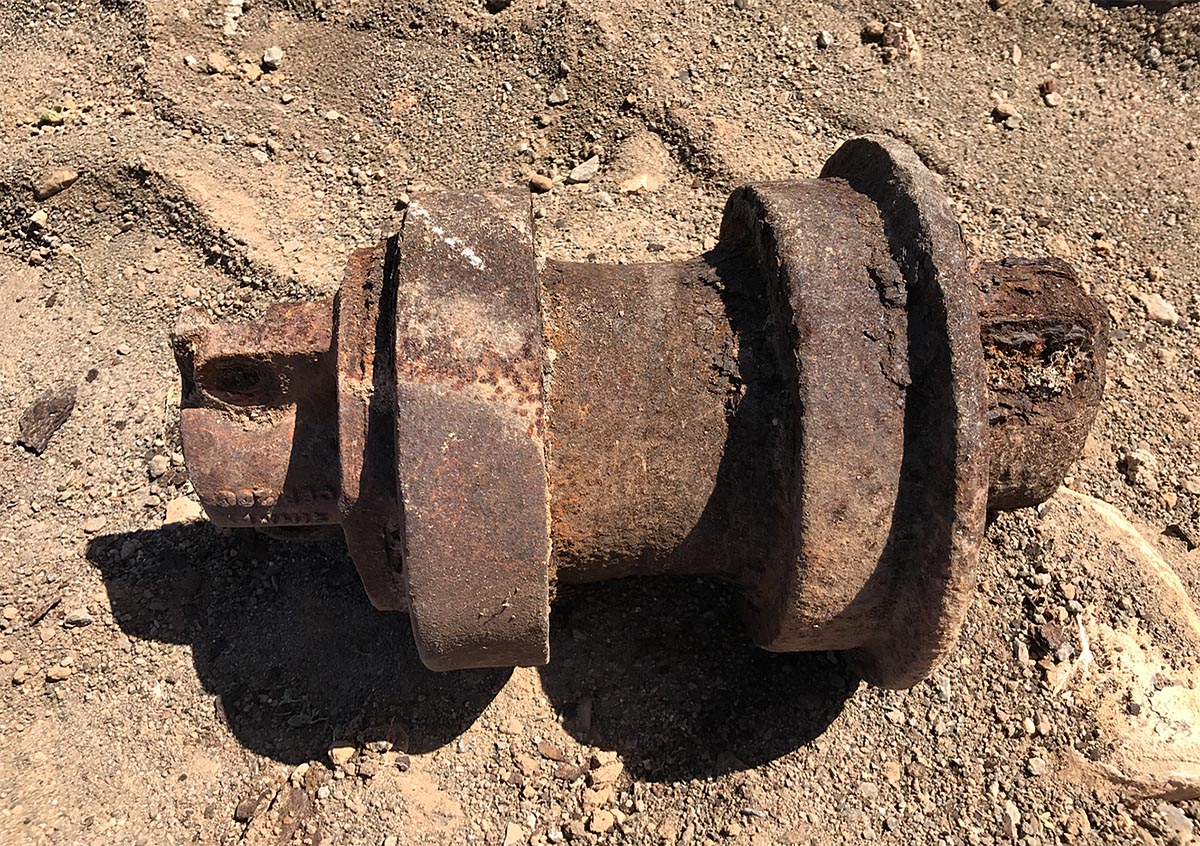

in einem aufgelassenen Bergwerk bzw. Steinbruch wurde ein Gegenstand gefunden, der bisher leider nicht identifiziert werden konnte. Selbst ein anerkannter Bergbauhistoriker ist ratlos …
Kann jemand hier im Forum einen Beitrag zur Aufklärung leisten?? Bei der Grube handelte es sich entweder um Eisenerz-, Phospat- oder schlichtweg Sandabbau.
Falls jemand eine Idee hat, bitte um Beschreibung die auch ein Nicht-Bergmann versteht.
Vielen Dank – und Glück Auf!
Ing. Alexander Peer, Salzburg

das sieht aber nicht sehr alt aus; Lager? Bremse? Vielleicht hat das einer der LKW's im Steinbruch verloren ...

Teil einer Rohrleitung ("Stopfen") - CGB 200 Durchmesser 200 mm .... ?

Ad hoc würde ich sagen, dass ist eine Seilrolle, wie man sie bei Schrägaufzügen oder Haspel-/Bremsbergen zwischen den Schienen zum Führen des Seiles verwendet worde.

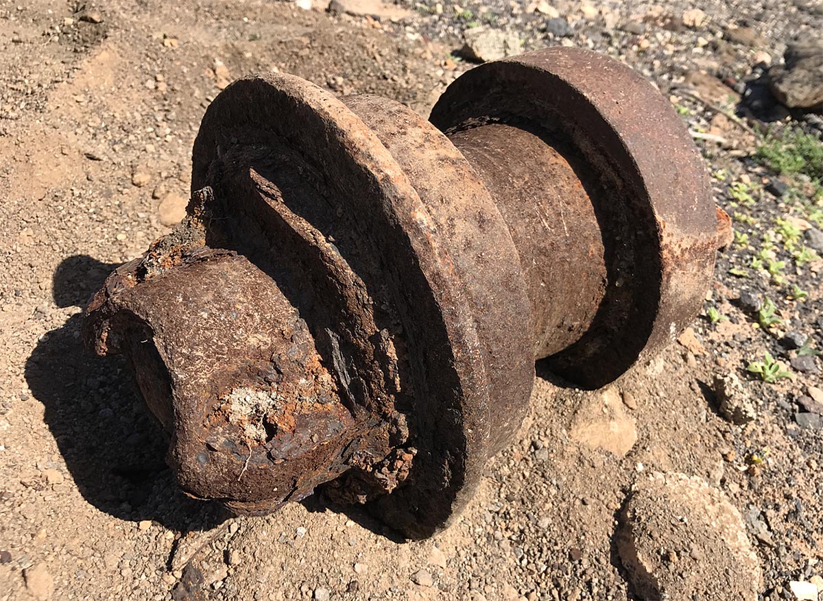

Dem widerspricht die asymmetrische Form !? Bin eher für Teil einer Pumpenanlage ...
Wozu dienten die Löcher in den Endzapfen ? Aufhängung für weitere Teile, ev. einer Pumpe in einem Pumpensumpf ....

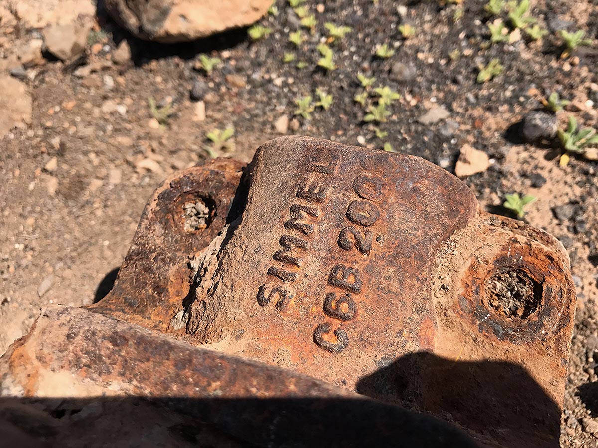

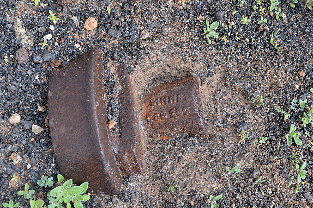

Die Beschriftung scheint nicht mehr ganz vollständig zu sein. Ich sehe da eher ein "Simmel CGB 2000". Der Name ist laut Google auch im heutigen deutschen Maschinenbau häufig.
Für meinen Geschmack ist das eine Laufrolle von einem schienengestützten Kran oder Bagger.

Dem könnte ich mich auch anschließen ...
Die Zapfen könnten vom Antrieb stammen.

Mit der Firma Max Simmel hatte ich schon vor einem Jahr Kontakt – die sind leider nicht die Hersteller des Fundstückes …Mannl hat geschrieben: ↑Mi. 29. Nov 17 20:15 Dem könnte ich mich auch anschließen ...

Bei der These, dass es sich um ein Baggerteil handeln könnte, würde ich mitgehen. Entweder eine Laufrolle vom Fahrwerk oder eine Führungsrolle für einen Löffelstiel eines Seilbaggers mit Hochlöffel.

Ein Tragrad von einer Siebtrommel?
