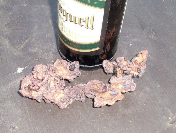

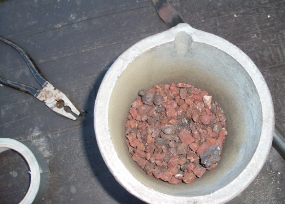

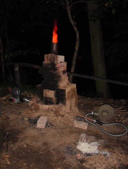

Am 9.10. führten wir nun unseren ersten Verhüttungsversuch in unserem Schmelzofen durch. Um die Temperaturverhältnisse im Ofen zu testen, haben wir als Erstes einen Tiegel mit Kupferschrott gefüllt und geschmolzen. Leider konnten wir die Temperaturen nicht komplett messen, da der Temperaturfühler nach kurzer Zeit weggeschmolzen ist, obwohl er eigentlich 1400°C aushalten sollte. Die höchste vorher gemessene Temperatur lag bei etwas über 1100°C. Als Brennstoff haben wir Koks/Schmiedekohle verwendet und mit regelbarem Gebläse den nötigen Sauerstoff zugeführt. Dieser Test verlief erfolgreich, nachdem wir gemerkt hatten, dass wir nicht zu viel Luft in den Ofen einblasen durften. Der komplette Kupferschrott konnte geschmolzen werden. Als nächstes haben wir vorbereitetes Erzkonzentrat (ca. 80% mexikanischen Kupferkies, ca. 20% eigenes „Armerz“) in Körnung von 0 bis 15mm geröstet. Dieser Prozess nahm die meiste Zeit in Anspruch. Wir haben reichlich 2kg Material, etwa 8 oder 9 mal im Tiegel geröstet und zwischendurch das Erz an der freien Luft ausgasen lassen. Der starke Schwefelgeruch war auch am Ende des Röstens noch nicht ganz verschwunden. Danach wollten wir das geröstete Material, welches sich vom goldglänzenden Chalkopyrit zu dunkelrot bis dunkelgrau verfärbt hatte, ausschmelzen. Wir haben dabei allerdings im ersten Test einen Fehler gemacht, denn wir haben das Erz mit Quarzsand und Holzkohle gemischt. Bei hoher Temperatur hat das Material schön geglüht, konnte aber nicht verflüssigt werden. Dabei stellten wir eine blaue Flammenfärbung im Ofen fest. Sicher ist bei diesem Test zumindest ein Teil des Kupfers durch den Schornstein gegangen… Wir haben dann den Tiegel gereinigt und bereits in der Finsternis einen weiteren Versuch unternommen. Dieses Mal haben wir nur das geröstete Erz in den Tiegel gefüllt und erhitzt. Dabei lag die Abgastemperatur am Schornstein bei über 850°C, also hatten wir im Brennraum genügend Hitze. Nach etwa einer halben Stunde öffneten wir den Ofen und stellten fest, dass der gesamte Tiegelinhalt geschmolzen war. In einer vorbereiteten, mit Quarzsand ausgekleideten Mulde haben wir dann diese Schmelze abgegossen. Dabei waren etwa zwei Drittel des Tiegelinhaltes zu Kupferstein geschmolzen, ein Drittel war Schlacke. Der Kupferstein war äußerlich grau, im frischen Anbruch glänzend bronzefarben. Einschlüsse von anderen Materialien (Schlacke o.ä.) konnten wir nicht feststellen. Wie erwartet ist der Kupferstein leicht magnetisch. Der gesamte Test dauerte ohne Pause von Mittag 13.00 Uhr bis 21.00 Uhr abends, wobei die meiste Zeit wie schon erwähnt, für das Rösten gebraucht wurde. Insgesamt können wir diesen Versuch als erfolgreich betrachten, was auch an der langfristigen Vorbereitung und der tatkräftigen Unterstützung durch Thomas44 lag. Durch seine Erfahrung mit Schmelzarbeiten und sein mitgebrachtes Equipment hatten wir eine große Hilfe an diesem Tag und möchten uns nochmals bei ihm dafür bedanken. Unser Ofen hat seinen Bewährungstest bestanden, nachdem zumindest der Schornstein am Anfang für einen kurzen Schreck gesorgt hatte. Das verwendete Tonrohr riss bereits beim Anheizen des Ofens in gesamter Länge mit einem lauten Knall. Nachdem die Spannung heraus war, hielt es dann aber bis zum Ende durch. Auf jeden Fall sollte man bei den gesamten Arbeiten mit entsprechender Schutzkleidung ausgerüstet sein, auch wenn es manche unserer Zuschauer anfangs belustigt hat. Selbst einer der verwendeten ledernen Schweißerhandschuhe, der äußerlich unbeschädigt aussah, brannte bei mir plötzlich innen und musste mit bereitstehender Gießkanne gelöscht werden. Die beigefügten Bilder sollen einen kleinen Eindruck von dieser Aktion geben, besonders in den finsteren Abendstunden bot der Ofen einen faszinierenden Anblick. Hätte man auf den Einsatz von elektrischen Gebläsen, Schmiedekohle und modernen Schmelztiegel verzichtet, um nur mit historischen Methoden zu arbeiten, wären sicher mehrere Tage nötig gewesen.
Im nächsten Versuch, für den es aber noch keinen Termin gibt, wollen wir aus dem restlichen noch verbliebenen gerösteten Chalkopyrit auch noch Kupferstein herstellen. Dann könnte unser eigenes Erz geröstet werden, um es ebenfalls zu Kupferstein zu verarbeiten. Interessant wird anschließend sicher die Weiterverarbeitung des Kupfersteins bis zum Kupfermetall, was für uns noch Neuland darstellt und deshalb zuerst mit dem aus mexikanischem Material erzeugten Kupferstein versucht werden soll, um unser eigenes Erz nicht bei einem Fehlversuch zu verlieren. Beim Schmelzversuch in Siena ist ja dieser Schritt nicht gelungen…
Ein kleines Rätsel bleibt noch, was am Abend passiert ist: Thomas hat am nächsten Tag an einem gelochten Löffel, den wir verwendet haben, anhaftendes reines Kupfer entdeckt. Nun müssen wir nur noch mal in Ruhe klären, ob dieses Kupfer tatsächlich vom letzten und erfolgreichen Test stammen, oder vom Schmelzen des Kupferschrottes…
Auf jeden Fall wollen wir nächstes Jahr weiter machen und dabei auch näher an historischen Vorgaben arbeiten. Also zum Beispiel das Erz im offenen Röstbett rösten, nicht im Tiegel. Interessant wäre auch die Verwendung von Holzkohle statt Koks im Ofen...
Die beigefügten Bilder sind leider in der falschen Reihenfolge, also vom Endergebnis am Abend, rückwärts zum Beginn...

- 220g Kupferstein
- 220g kupferstein.JPG (124.28 KiB) 13465 mal betrachtet
- Feuer bei Nacht
- feuer bei nacht.JPG (104.62 KiB) 13465 mal betrachtet
- geröstetes Erz
- geröstetes erz.JPG (114.16 KiB) 13465 mal betrachtet
- optimal brennender Ofen
- optimal brennender ofen.JPG (100.48 KiB) 13465 mal betrachtet

der Handschuh hat an der Naht beim Handgelenk begonnen zu brennen, das Leder war unbeschädigt, doch von innen ist das Futter weggebrannt.
Erst dachte ich, es wäre ein Funke reingekommen, doch das ist unwahrscheinlich bei den langen Stulpen...
Wir haben nicht genau gewogen, wie viel geröstetes Erz zu den 220g Kupferstein plus etwa max. 100g Schlacke geführt haben.
Vielleicht war es ein halbes Kilo, mehr sicher nicht...
Viel Masseverlust entsteht natürlich beim Rösten, weil ja der Schwefel dann fehlt. Und auch, weil wir mit der Gebläse-Lanze sicher einiges feinkörniges Erz mit rausgeblasen haben. Mich würde ja deshalb beim nächsten mal das Rösten im offenen Röstbett reizen, wie ich schon geschrieben habe...
In einem Stück des Kupfersteins habe ich nun doch noch Einschlüsse von zerfressenem Erz und Quarz gefunden. Das meiste ist aber durchgängig kompakte bronzefarbene geschmolzene Masse mit kleinen Gasblasen drin. Die Einschlüsse stammen aus der Schlacke, die wir nicht erst abgeschöpft, sondern gleich mit abgegossen haben.
Uwe

Nee,... ich habe mich nicht deutlich ausgedrückt, meinte aber:
Aus etwa 0,5kg geröstetem Erz wurden 220g Kupferstein und etwa 100g Schlacke, die aber keine Kügelchen enthielt, sondern vorwiegend aus zerfressenem Erz bestand. Da noch etwas Schwefel ausgegast ist, fehlt eben noch etwas von der ursprünglichen Masse...
Wo sollten sonst auch die 90% Verlust hin sein..., wenn wir nur 10% übrig gehabt hätten...
