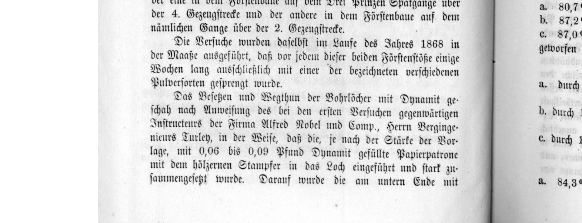

es ist davon auszugehen, dass zu dieser Zeit/an diesem Ort mit Dynamit gearbeitet wurde. Laut einer Beschreibung von 1869 kam auf die festgestampften Dynamitpatronen eine Zündpatrone, die ein bis anderthalb Zoll lang war. Die Zündpatrone war mit Pulver gefüllt, am unteren Ende mit einem kupfernen Zündhütchen versehen und an oberen Ende wurde die Zündschnur (Halm?) eingebunden. Dann wurde das Bohrloch in der üblichen Art "mit Lehmwolgern besetzt und oben abgeschmiert".
Eine genauere Beschreibung der Zündpatrone habe ich bisher nicht gefunden.
"Beim Laden darf keine Gewalt angewendet werden !"
Der Sprengberechtigte 1974 :)
Nach hundert Jahren kann sich natürlich da was geändert haben !?
Wo kann man die Beschreibung nachlesen ?
Ich finde das Thema spannend, da es noch die eine oder andere Frage gibt ...

Re: Schießzeugs
Jahrbuch für das sächsische Berg- und Hüttenwesen - Jahrgang 1869 - S. 154 ff.
Du kannst Dir das auch bei der SLUB komplett runterladen.
GA! axel

Re: Schießzeugs
gibt es irgendeine Beschreibung, wie dieser "Zündpatronen" ausgesehen haben oder sollen diese Dinger die "Zündpatronen" sein?
Die angegebene Länge würde ja in etwa hinkommen.
Ich verstehe das so:
- Dynamitpatronen werden in das Bohrloch eingebracht und festgestoßen.
- eine weitere Patrone wird mit einem Zündhütchen versehen
(hier der "Initialzünder/Sprengzünder") und mit der Zündschnur verbunden.
(das Zündhütchen wird von der Zündschnur zur Detonation gebracht, zündet die Patrone - "Schlagladung" und damit die Ladesäule)
- Verdämmung mittels Besatz (ohne diesen ist wohl das Bohrloch "ausgepfiffen" und hat nur den Bohrlochmund weggerissen)
- die Brisanz des Dynamits scheint nicht allzu hoch gewesen sein.
- auch "unangenehme" Sprengschwaden
oder - da die Ladung vom Bohrlochmund aus gezündet wurde ist die Wirkung geringer und die Gefahr des Auspfeifens höher. Normalerweise (heute) kommt die Schlagpatrone ins Bohrlochtiefste. Ging aber wohl nicht, auf Grund der "Zündschnur" ...
Die neue Frage ist nun - Sprengpulver II.Qualität - Doppelsprengpulver
- bessere Sprengergebnisse als Dynamit
aber das ist schon wieder ein neues Thema
Danke an Axel - der Tipp war sehr hilfreich :top:
