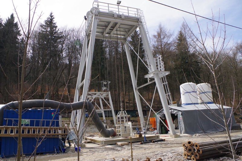

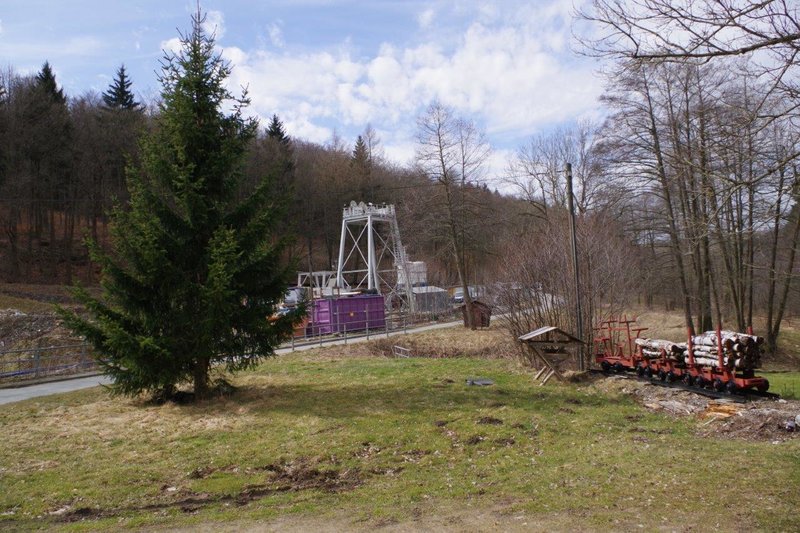

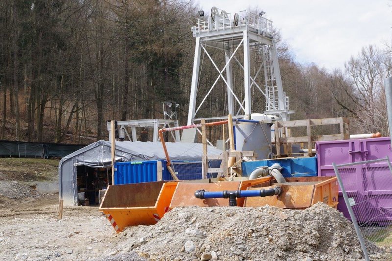

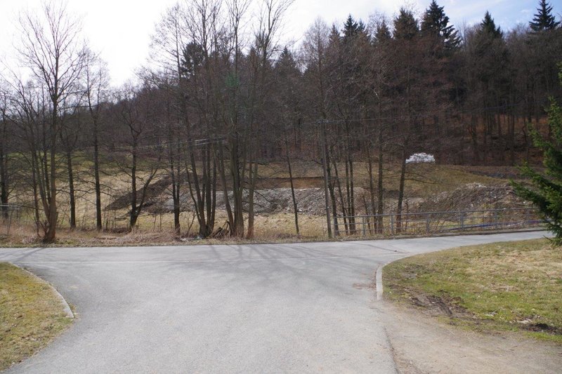

ich habe am 5.4.18 mal etwas spioniert. Anhand der Fahrzeuge schaetze ich mal 4 bis 5 Arbeiter vor Ort. Die Grubenwasserleitung in den Bach war trocken. Eine groessere Flaeche am Hang aufwaerts des Schachtes wurde freigeschaufelt.
Morgensternstolln-Areal scheint zu verfallen, Besucherbergwerk Poehla (der Wismut Stolln) hingegen scheint gut besucht zu sein.
