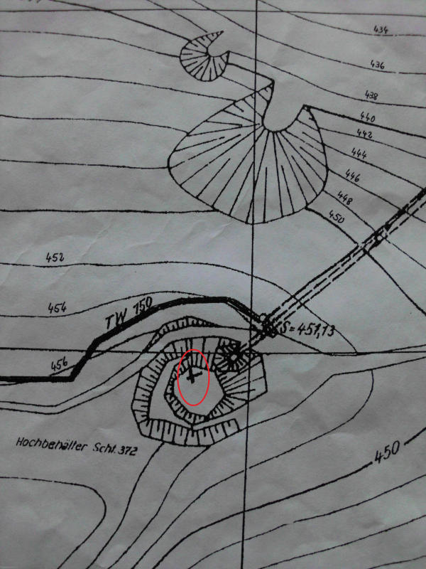

Ich habe eine alte Wismut-Lageskizze, auf der ein Symbol zu sehen ist, das einige Forscher als Zeichen für einen verwahrten/gesicherten Schacht oder ein verfülltes Lichtloch deuten. Das könnte hinkommen, sicher bin ich mir aber nicht, weil keine Ahnung von solchen Zeichen habe.
Was haltet ihr davon?
Es geht mir um das rot eingekringelte Symbol in der Mitte

Also ohne genauere Angaben zu der "Lageskizze" läßt sich daß nicht beantworten.
Allgemein: Zeichen für einen abgeworfenen Schacht ist S&E auf dem Kopf stehend, bei verwahrt sollte (im Rißwerk) noch Verwahrungsdatum, Höhenangaben und Verfüllmaterial stehen.
Das Kreuz auf der Skizze _könnte_ ein verunglücktes Schlägel und Eisen sein, aber ich halte das für unwahrscheinlich, denn ich sehe zwar die Helme, es fehlen aber die kleinen Haken, die den Schlägel und das Eisen darstellen. Und das wäre einem Wismut-Mitarbeiter mit hoher Wahrscheinlichkeit nicht passiert.
Außerdem - was soll ein Schacht in einem Wasserhochbehälter?
typische handschriftliche Darstellung von S&E bei der Wismut.

Danke für die rasche Antwort. Jetzt ist mir zumindest klar, wie die halbwegs Bergbaukundigen bei uns zu ihrer Vermutung kamen.
Die Sache mit dem Hochbehälter ist die: Es steht seit langem die Vermutung im Raum, dass dieser Hochbehälter ganz bewusst über dem alten Schacht platziert worden ist, um diesen "verschwinden" zu lassen. Daher die Spekulationen ...

Um die Sache mal auf den Punkt zu bringen. Hier geht es einfach um die Suche nach dem Bernsteinzimmer oder ähnlichen Kunstschätzen. Dabei wandelt man auf den Pfaden von Dietmar Reimann, einst einer der Schatzsucher im Poppenwald unweit Hartenstein. Als Vorlage für die erneute Suche dienen wohl die Bücher von Reimann ("Bernsteinzimmer-Komplott" und "Das versteckte Königreich") oder "neue Erkenntnisse" eben verstorbener Augenzeugen. Der erwähnte Hochbehälter befindet sich bei Wildbach. 1953 soll dieser Behälter durch die Wismut auf einem alten Schacht zur Trinkwasserversorgung der Umgebung errichtet worden sein.

Na dann ist das natürlich klar: das Kreuz bezeichnet die Lage des Bernsteinzimmers.

Im Großen und Ganzen hauen eure Vermutungen hin.
Die Wasserbehälter-Sache ist ein alter Hut. Die Sache mit dem Zeichen, das einen verwahrten Schacht kennzeichnen soll, auch (Die Skizze samt Zeichen war öffentlich nicht sehr bekannt, doch Reimann stützte sich darauf). Ich wollte dieses Detail einfach mal von Außenstehenden unvoreingenommen bewerten lassen.
Interessant ist, dass die Wismut über ihren Wasserbehälter keine Unterlagen hat. Was man über den Bau wissen will, muss man bei alten Wismut-Leuten erfragen, die sich noch an das eine oder andere erinnern.
