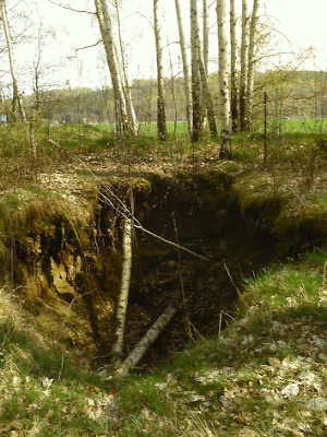

Ich war dieser Tage wieder mal in Chemnitz/Rabenstein, meinem Geburtsort und habe mir dabei einige Bergbaureste angeschaut, die mich schon als Kind interessiert haben. Zwischen Chemnitz/Rabenstein und Röhrsdorf befinden sich beiderseits der A4 Bergbaureste. Es sind Halden, ein großer Schurfgraben(?) sowie offen stehende (verbrochene) Schächte (Schürfe). Das Gestein auf den Halden ist ein plattiger, schwarzer Schiefer in dem teilweise Pyrit/Markasit eingeschlossen sind.
Ich vermute, dass dort die Wismut aktiv war. Muss allerdings schon lange her gewesen sein, denn als Kind war ich in den 70er/80er Jahren schon dort und es war alles bewachsen. Die ZV/Kampftruppe spielte dort öfter Krieg und wir fanden häufig Reste von Übungshandgranaten. Ein Bunker befindet sich ebenfall nur einige Meter entfernt, ob er mit den Bergbauaktivitäten zu tun hat bezweifle ich. In dem Gebiet war damals 1945 die Grenze zwischen Ami´s und Russen.
Auch kann ich mich erinnern, dass in den 70er Jahren Bohrtrupps unterwegs waren und in einem etwa 2-3km entfernten kleinen Steinbruch Erkundungsbohrungen durchgeführt wurden.
Der nächste bekannte Bergbau in diesem Gebiet war das Kalkwerk Felsendome, andere Gruben sind mir nicht bekannt.
Geologisch gehört das Areal größtenteils zum "Phyllit" des Granulitgebirges. Der Phyllit ist in der Umgebung in mehreren kleinen stillgelgten Steinbrüchen aufgeschlossen. Den schwarzen Schiefer habe ich sonst nirgends finden können.
Kann jemand dazu mehr sagen? Gibt es eventuell Unterlagen zu diesen Bergbauversuchen?
Da die Tagesbrüche mit Schildern der Bergsicherung Schneeberg versehen sind, müssten dort zumindest jemand wissen, um was es sich handelt...

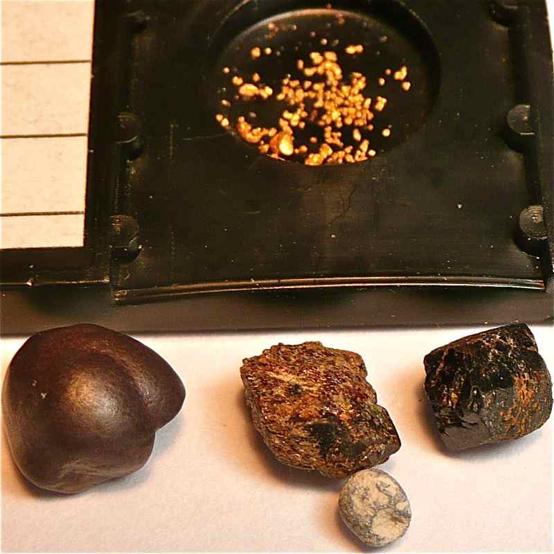

Hier noch mal ein Bildchen mit etwas Gold in einer Krantz-Schale, ein Glaskopf, Almandin und Schrotit :?:

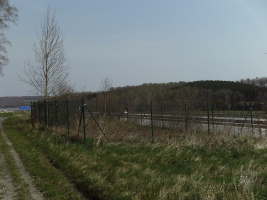

Die erste Emanationsanomalie wurde unmittelbar bei Röhrsdorf (Standort der heutigen Autobahnmeisterei) an der Autobahn festgestellt. Die Stärke der Anomalie lag bei 120 – 160 ME. Bei weiteren Untersuchungen in Richtung Rabenstein konnte auf dem Galgenberg wieder unmittelbar an der Autobahn eine noch stärkere bis zu 400 ME betragende Anomalie gemessen werden. Weitere Punkte mit erhöhten Radongehalten zeigten sich bei Draisdorf (60 ME), Auerswalde (270 ME), Sachsenburg (200 ME) und im Bereich von Flöha – Altenhain /7/.

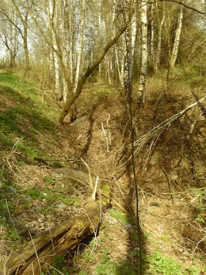

Im Erkundungsabschnitt Röhrsdorf teufte man im Bereich der Anomalie einen Erkundungsschacht 30m tief unweit der damaligen Anschlussstelle der Autobahn. Querschläge aus dem Erkundungsschacht sind bis zu 40m im Bereich der Anomalie aufgefahren worden. Dabei traf man weder auf Gamma – Aktivität noch auf Gangstrukturen. Der Erkundungsschacht wurde Ende des Jahres 1949 geschlossen, obwohl die Ursache für die Anomalie nicht geklärt wurde /9/.
Auf dem Galgenberg versuchte man ebenfalls mit Schürfgräben die Ursache der Anomalien herauszufinden. Die dabei freigelegten kohlenstoffhaltigen Schiefer bewiesen sich als Ursache für die Radioaktivität. In den Ruschelzonen der Schiefer fand man nach der Analyse der Proben Spuren von Metallgehalten, allerdings fehlten sichtbare Erzminerale. Bei Untersuchungen unter dem Mikroskop wurde eine kleine punktförmige Luminiszens festgestellt, das Vorhandensein kleinster Stücke von Schoepit (8[UO2/(OH)2]8H2O, Verwitterungsprodukt von Pechblende) und in einem Fall Gummit (Gemenge aus Uranmineralien, Verwitterungsprodukt von Uranpecherz) gefunden /10/. Aus einem Versuchstagebau wurde eine Probe von etwa 200 t Erz mit einem Metallgehalt von 0,01% - 0,02%, maximal 0,027% /11/ gewonnen. Das Erz stammte wiederum aus einer Ruschelzone mit Linsen von tonigem Material und wies den gleichen Metallgehalt auf wie eine mit deutlicher Gamma – Aktivität durchteufte Zone eines Erkundungsschachtes.

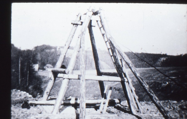

Wismut 5.jpg (51.36 KiB) 19347 mal betrachtet

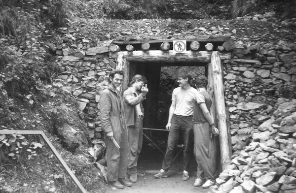

Das Mundloch Joseph und Marienzug Erbstolln um 1950. Ein Dia der Bergbaugruppe RKW.
Die Marschroutengruppe muß auf ihrem Weg im Bereich des Berges Treppenhauer am zum Augrund fallenden Gehänge, eine Anomalie von 60 ME bemerkt haben. Das betreffende Gebiet ist durch einen sehr tiefen Schurf, der heute noch im Hochwald sichtbar ist, aufgeschlossen wurden. Auf dem anstehenden Gebirge hat die Messung einen Wert von 200 ME ergeben /21/. Dem heute noch auffindbaren Haldenmaterial im Bereich des Schurfes nach stehen wiederum Schwarzschiefer an. Bei weiteren Erkundungsarbeiten soll oberhalb des Augrundes, am Ortseingang von Sachsenburg ein alter unbenannter und nicht rißkundiger Stolln aufgewältigt worden sein. Dieser etwa 300m lange Stolln schneidet die Anomalie auf tiefer Sohle. Der darin angetroffene etwa 1m mächtige Barytgang, vermutlich „Mit Gott hauet ein Bergmann Erz“, führte keine radioaktiven Erzmineralien. Fragwürdig ist aber die mündlich überlieferte Größe und der heutige Namen des Stolln als „Goldene Sonne“ /22/ oder „Michaelisstolln“ /23/. Dieser soll in seinen Ausbruchmaßen einer eingleisigen Richtstrecke nach Wismutnorm entsprechen. Die Klärung dieser Frage kann nur mit der Aufwältigung der Anlage beantwortet werden /24/.

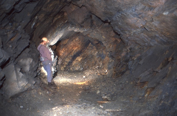

Zum Untersuchungsgebiet Sachsenburg zählten auch die bei Biensdorf gelegenen mittelalterlichen Pingen- und Haldenfelder. Zwischen Merzdorf und Biensdorf oberhalb des so genannten Düstergrundes hat die Marschroutengruppe einen Schacht des mittelalterlichen Bergbau bis auf die Sohle eines hereinkommenden Stolln gewältigt. Von der Hängebank des Schachtes ist sogar ein Foto erhalten. Mittels hölzernen Fördergerüst und Haspel soll der Schacht etwa 17m tief aufgewältigt worden sein /26/.
Wismut 6.jpg (93.24 KiB) 19344 mal betrachtet

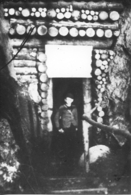

Hängebanke mit Förderhaspel oberhalb des Düstergrundes gegenüber der Sachsenburg 1950. Ein Foto der Bergbaugruppe RKW.

Der direkt an der Autobahn A4 liegende Schurfschacht des Erkundungsobjektes Galgenberg/Rabenstein ist nach dem Ausbau der A4 vom Baubetrieb verfüllt und eingezäunt worden.

Ein verwachsener aber noch sichtbarer Schürfgraben am Erkundungsobjekt Galgenberg/Rabenstein.

Mundloch des Wismutquershlages in Biensdorf während der Aufwältigung im Mai 1990.
Foto: Dieter Kempe
